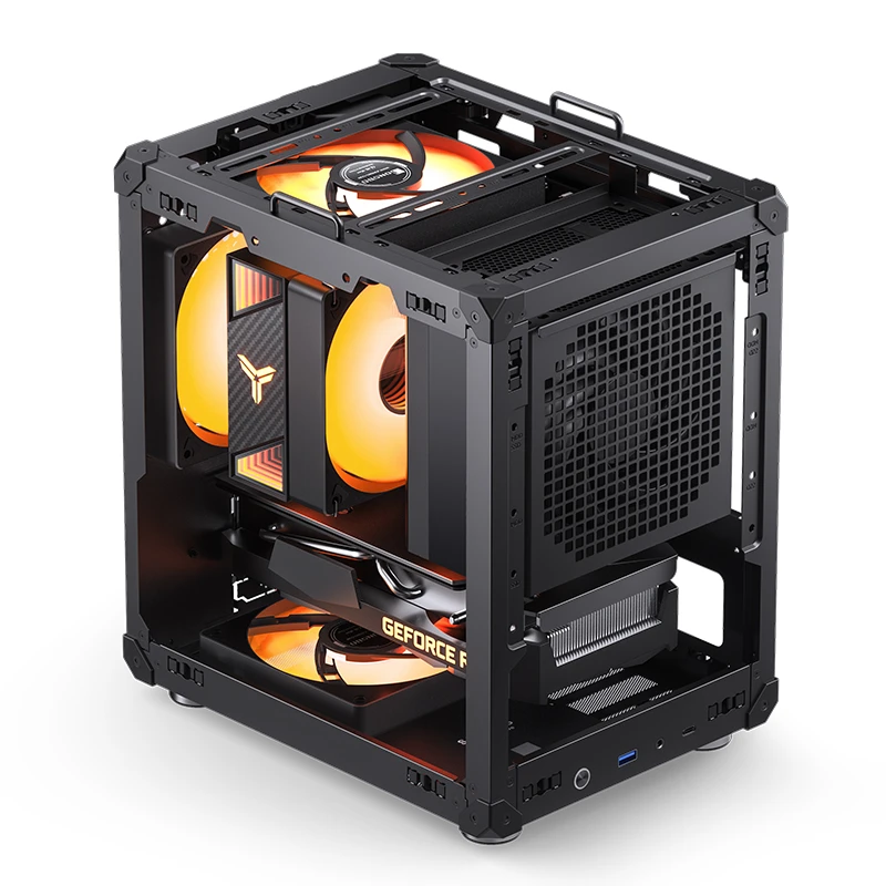

Selbstbau, welche Seite soll der Lüfter blasen?
@Azghul0815
Ich sehe das wie du!
@Regen3
Dein Konzept ist vollkommen richtig bei 99% der Gehäuse.
Aber hier wäre es glaube ich unpassend.
Tatsächlich würde ich bei diesem Gehäuse auch lieber für die CPU von hinten ansaugen lassen.
Warum?
Das Netzteil sitzt "vorne" und bläst dort aus!
Die GPU hat ihren eigenen airflow!
Wenn man nicht von hinten ansaugen, bekommt der RAM keinen airflow ab, man kann da nur hoffen das er etwas Zug bekommt!

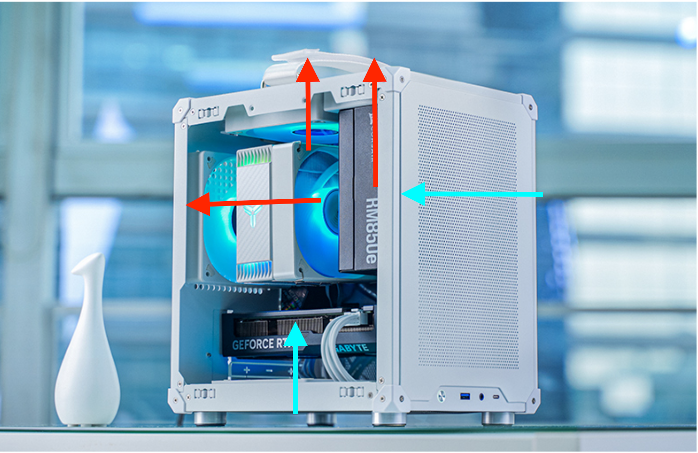

Nein.
Das Netzteil saugt vorne an und bläst oben raus.
Ramtemperaturen sind übrigens überhaupt kein Problem.
Selbst Heatsinks auf den Rams sind heutzutage nur Optik, es sei denn man hat High-End-Rams und übertaktet sie noch.
Edit:
"Unterhalb des Netzteils wäre Platz für einen Lüfter, der die Luft vorne einsaugen kann."
-> Ok, sehe gerade, dass unterhalb des Netzteils (selbst bei einem SFX Netzteil) kein Platz für einen Lüfter wäre. Würde dann einfach:
Unten -> rein
Hinten -> raus
Oben -> raus
Ich würde da 2 Lüfter verwenden. Für die CPU rechts beim RAM auf den Kühler blasend und zusätzlich ein Gehäuselüfter links rausblasend. So hast einen Air Durchfluss. So wie es da im Videoclip gezeigt wird.
Ohne Gehäuselüfter würde ich den bei der CPU auch rechts platzieren, dann kann die Luft raus blasen. Vorausgesetzt, dass beim RAM genügend Platz ist. Kannst aber auch 3 bzw 4 Lüfter da verwenden.

Wenn man vorne ein SFX Netzteil verwendet, hat man unterhalb des Netzteil noch Platz für einen 120mm(?) Lüfter.
Es ist zwar offiziell nicht vorgesehen, dort einen zu montieren (keine Montagemöglichkeit), aber wenn man handwerklich "etwas" begabt ist, kriegt man dort auch einen hin, der zusätzlich vorne reinsaugt.

Danke an euch allen! Habe jetzt einen Lüfter im Boden des Gehäuses, der Luft hereinbläst, oben und hinten habe ich einen Lüfter, der herausbläst. Der Kühler Lüfter bläst jetzt von links nach rechts, d.h. nach hinten.
