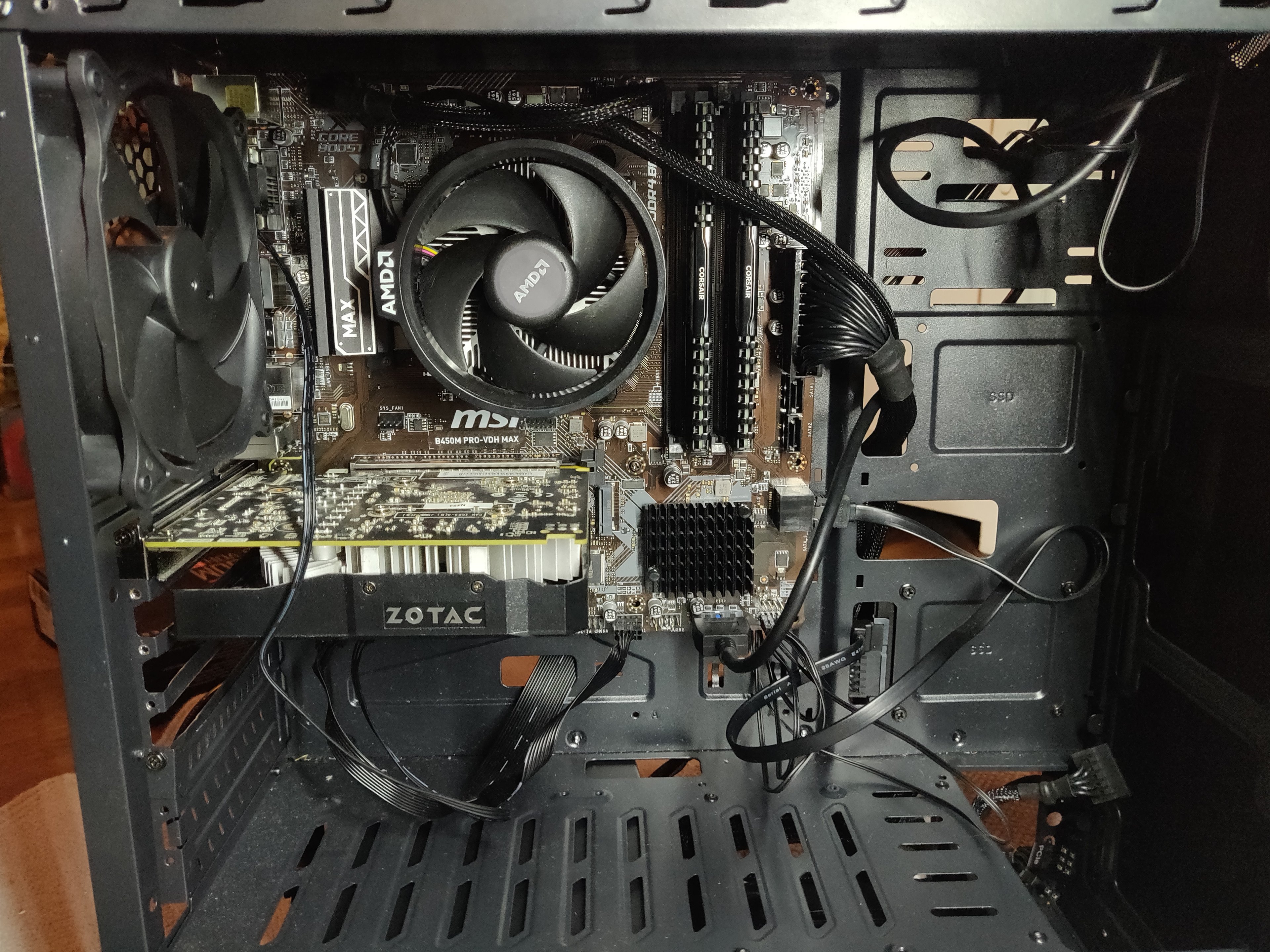

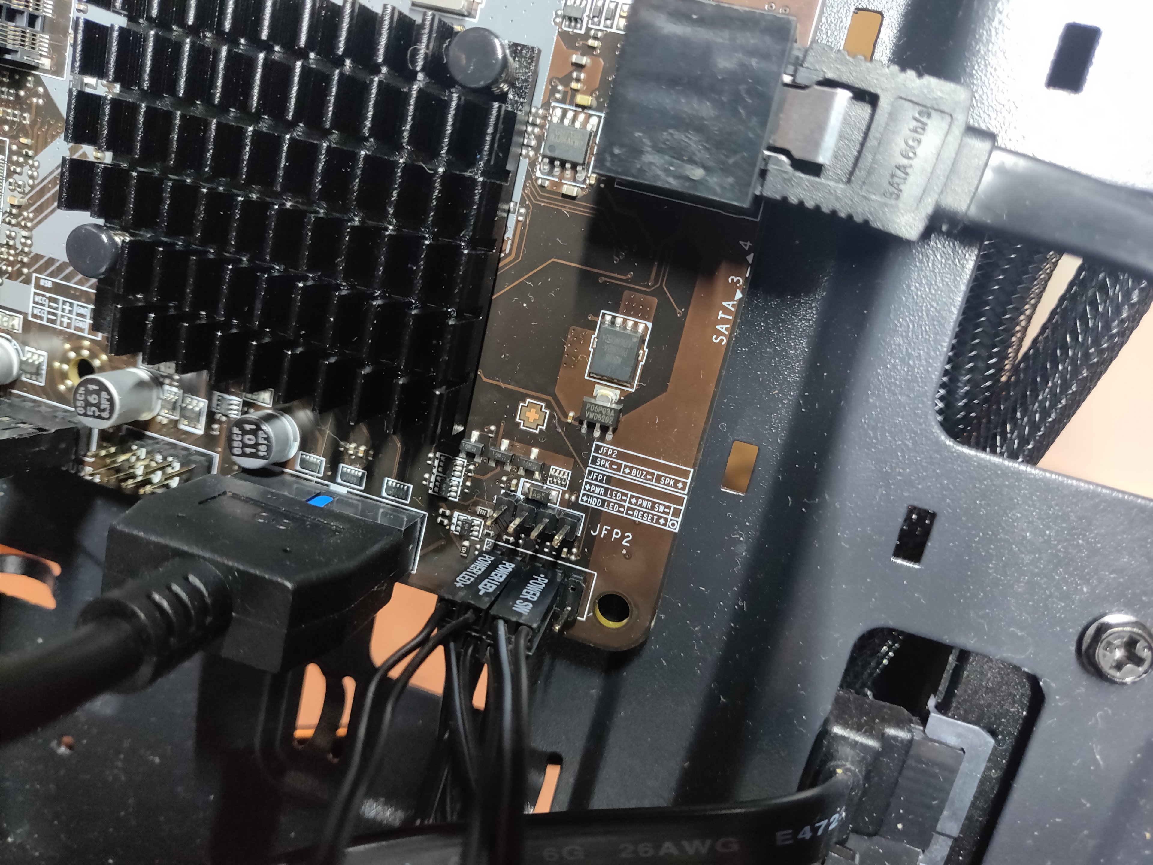

Fehlen da oben rechts und unten Schrauben?
Reaktionen: Myron und thompson004
Bild 2 - Warum hast du das Mainboard nicht ordentlich verschraubt ?
Es fehlen auf jeden Fall Schrauben bzw. Abstandhalter.
Das würde ich als allererstes mal kontrollieren.

an mindestens drei stellen fehlen schrauben. nochmal: abstandshalter nur da wo sie auch hingehören?
graka scheint auch nicht ganz eingerastet zu sein. auch den RAM nochmal überprüfen.
bau das zeug mal ohne laufwerke, USB etc außerhalb des gehäuses auf dem MB-karton oder nem tisch etc auf.
