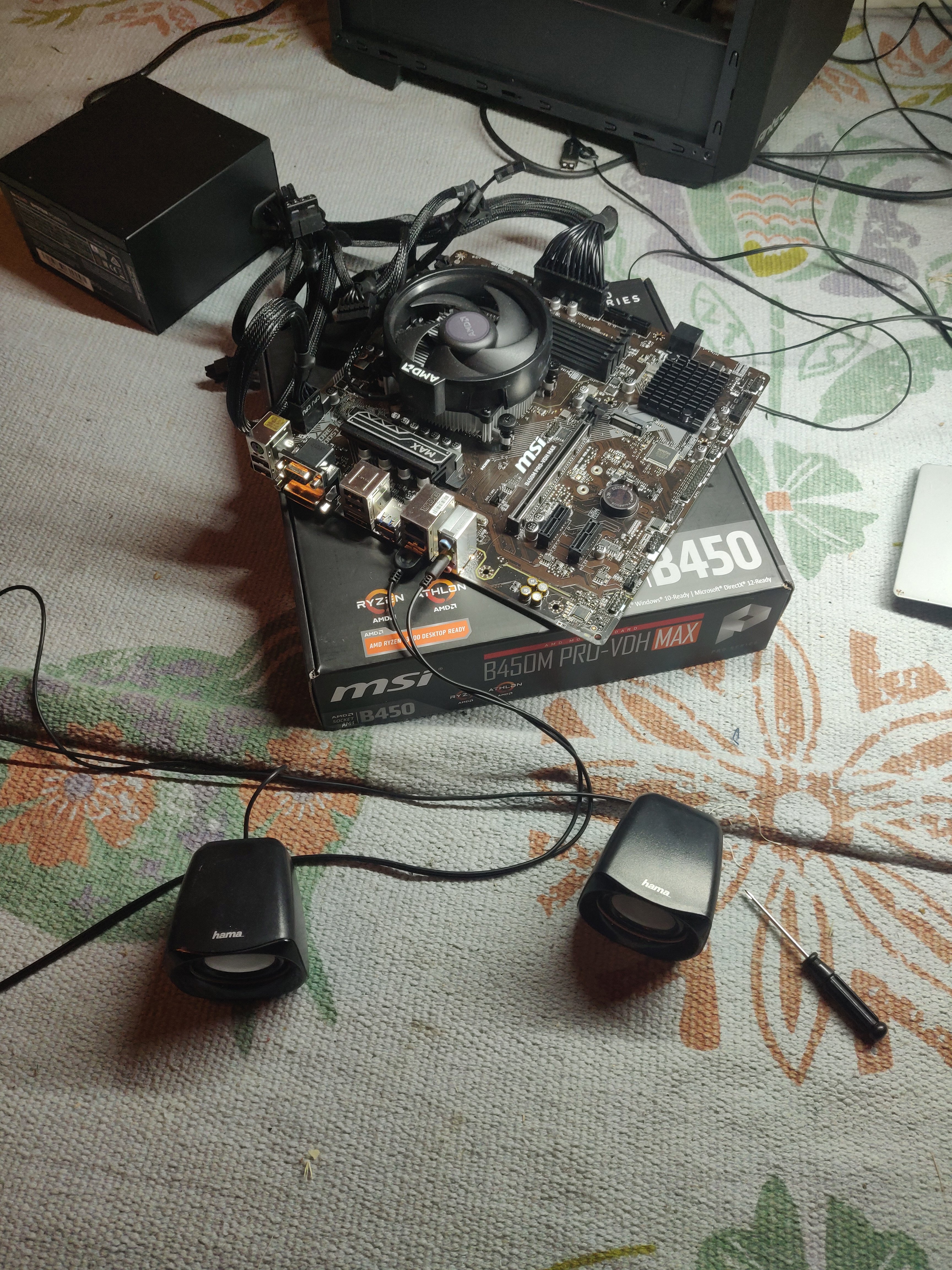

so sieht das setup gerade aus, immernoch keinerlei reaktion. wenn der Prozessor defekt wäre, sollte das mainboard piepsen, richtig m
AM4 ohne eingebauten Arbeitsspeicher geht nicht bis zum POST (Power-On Self-Test).
Ohne Arbeitsspeicher wird ein AM4 Mainboard überhaupt nicht reagieren, egal ob eine funktionierende CPU eingebaut oder ein funktionierendes Netzteil angeschlossen ist.
Einzig "USB-BIOS-Flashback" funktioniert auf AM4 auch ohne Arbeitsspeicher (und CPU), weil diese Funktion noch vor dem POST kommt - logisch, sonst würde eine nicht erkannte CPU wieder zum Stillstand führen.
Und "piepsen" kann es nur, wenn du auch einen Speaker ans Mainboard angeschlossen hast. Damit sind nicht Lautsprechner gemeint, die du an die OnBoard-Soundkarte anschließt.
Reaktionen: thompson004
Nein, das Piepsen kommt nicht aus den Lautsprechern, sondern aus einem angeschlossenen Systemspeaker (siehe Handbuch). Und ohne Grafikkarte kann natürlich auch kein Bild kommen!
leider war nur eine sehr spärliche kurzanleitung dabei, kein ausführliches handbuch.
habe beim setup jetzt die zwei ram riegel noch eingebaut, tut sich immernoch nichts. das letzte was mir jetzt noch einfällt, wäre alles zurückschicken und einen fertigen PC bestellen :(
