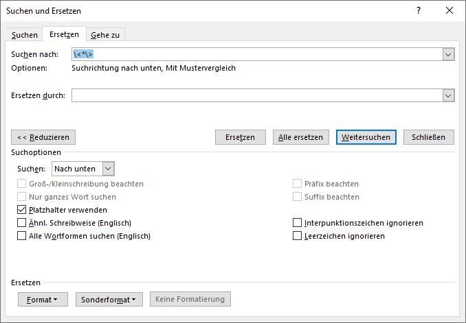

Vielleicht kannst du damit etwas anfangen?
Löscht alles was in eckigen Klammern steht.
Danke für die Vorschläge.
@Th3Phon3hous3
Genial, das war es, vielen Dank!
Versteh zwar nicht ganz, was da passiert (* ist klar, aber \ nicht), aber super einfach so.
@Th3Phon3hous3

Das \ braucht man, damit Sonderzeichen wie < bei der Platzhaltersuche als Suchzeichen akzeptiert werden.
@Th3Phon3hous3: Da hab ich auch was gelernt. Bisher dachte ich immer, das * wäre nur ein Wiederholungszeichen, das zwingend mit einem weiteren Platzhalter kombiniert werden muss, also
Das ist ja bei bei normalen RegExen so, dort dann
Bei Word funktioniert das * wohl auch allein.
Seltsamerweise kriegt man aber auf diese Weise einen Ausdruck wie
nicht gefangen, obwohl das * eigentlich auch bei "0 Vorkommen" anschlagen sollte. Auch bei der expliziten Wiederholungsangabe über {...} kann man nicht nach 0 Vorkommen suchen.
