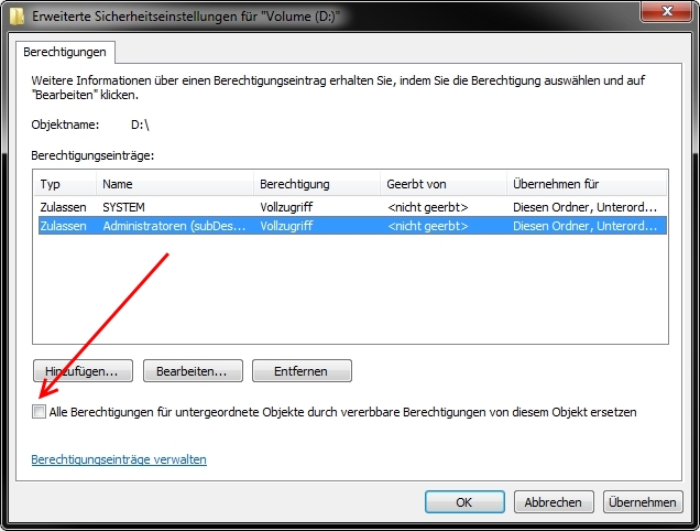

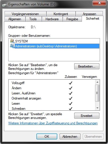

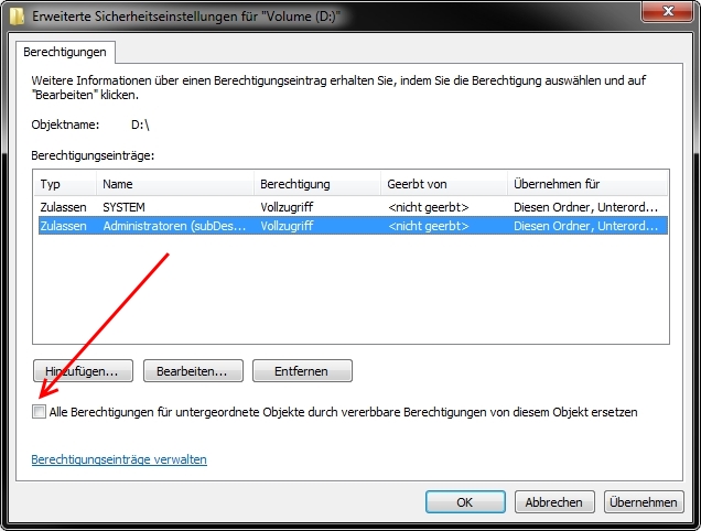

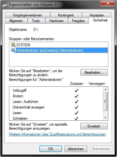

Bevor ich beginne, setzte ich für gewöhnlich auf oberster Ebene zunächst die Grundrechte für das Laufwerk in unserem Fall d:\ und vererbe diese
Den "vererben und ersetzen"-Button findet man unter erweitert. Bitte mit Vorsicht gebrauchen, da dieser ALLE Rechte der unteren Ebenen ersetzt!
p.s. hier kann nachher die Meldung kommen, dass der Papierkorb defekt ist. Einfach auf leeren klicken und gut ist.

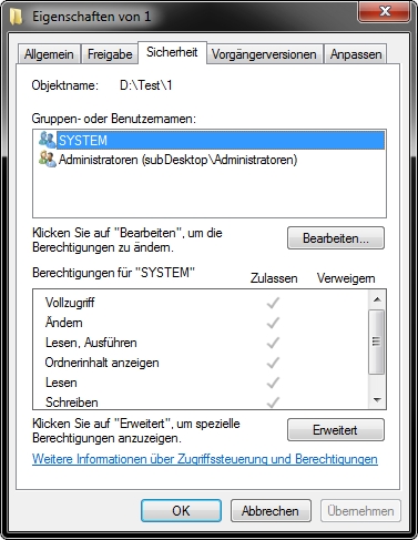

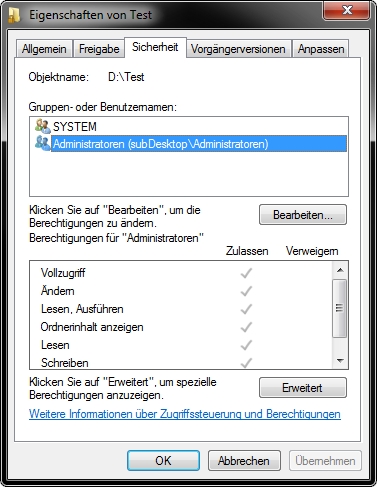

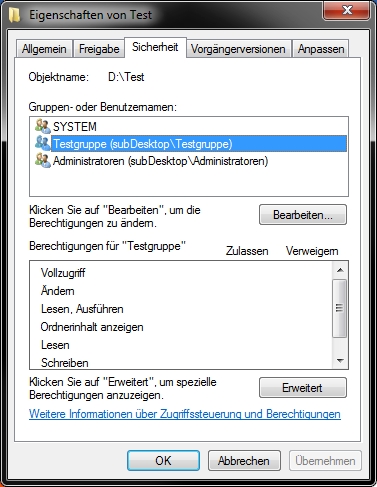

Unter d:\ habe ich nun den Ordner "Test" angelegt. Diesen gebe ich auch für die Benutzer (lesend, schreiben, je nach dem) frei mit dem Namen "Test". Ohne etwas zu machen, bekommt dieser die Rechte von D:\ vererbt. Ebenso gilt das für alle Ordner die sich unter "Test" befinden (1, 2, 3, 4, 5, 6, ...)
Aktuell können also nur Benutzer die der Gruppe Administratoren zugeordnet sind, darauf zugreifen. Ich möchte aber, dass nun die "Testgruppe" darauf Lesenden Zugriff bekommt. Ich wähle nun den "einfachen" Weg und gebe dieser Gruppe für den Ordner "Test" (und somit auch allen Unterordnern) Leserechte.

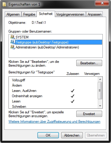

Die Unterordner sehen ebenfalls ALLE so aus:

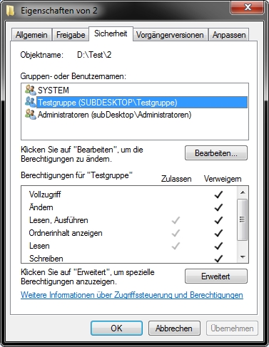

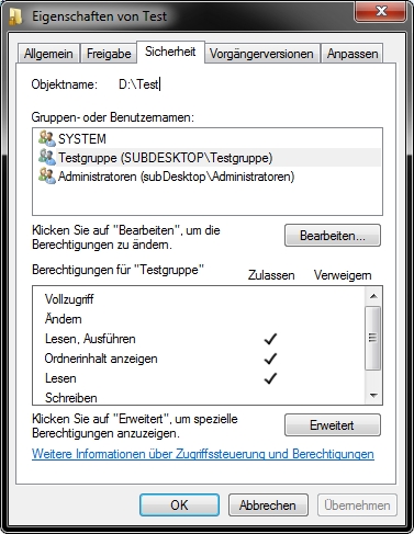

Ich möchte aber nicht, dass die Gruppe auf Ordner 2 Zugriff hat, also setzte ich im Ordner 2 die Verweigerung:
Anmerkung: Graue Haken zeigen vererbte Eigenschaften, schwarze Haken zeigen Rechte für oder ab dem aktuellen Ordner an (im nächsten Unterordner wären diese dann grau, ab hier wird ja wieder neu betrachtet).
Zur Testgruppe kann man nun beliebige Nutzer hinzufügen.

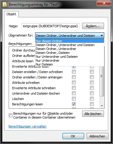

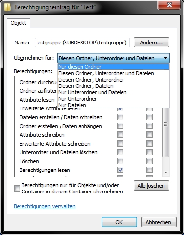

Gleicher Start, aber wir setzten das Leserecht unter "Erweitert"
(Anmerkung: im nicht erweiterten Modus werden gesetzte Werte automatisch auf untere Objekte vererbt. Komplizierte Konstrukte somit IMMER über erweitert)
In diesem Fenster (nach Hinzufügen) gibt es sehr viele Möglichkeiten. Neben Ordner Auflisten, Ordner Lesen, Attribute lesen muss auch Berechtigungen Lesen, aktiv sein (meine ich). Die Reichweite des Rechtes setzten wir mit "Übernehmen für" auf "Nur diesen Ordner". Es findet also keine Vererbung nach unten statt!

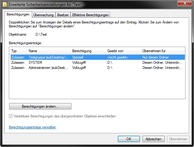

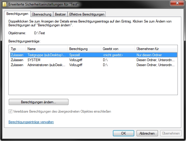

Die Rechte vom Ordner d:\Test sehen so aus:

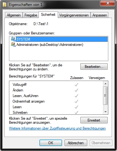

Und von d:\Test\01 so:
Das heißt, da wir das Recht nicht ererbt haben, ist es nur im Ordner D:\Test aktiv. Alle Unterordner sind "verboten". Soll die Gruppe / der Benutzer auf einen Unterordner Zugriff haben (Die Liste der Ordner kann er ja sehen) muss für jeden dieser Ordner das Recht gesetzt werden; mit oder ohne dessen Unterordner (sprich mit oder ohne Vererbung).
Jay :D
Wichtig: Wählt man diese Methode, sollte man niemals die Option "Vererben und Ersetzen" verwenden, dies ersetzt alle gesetzten Rechte in allen folgenden Objekten. Also Finger weg davon, macht alles zu Nichte!

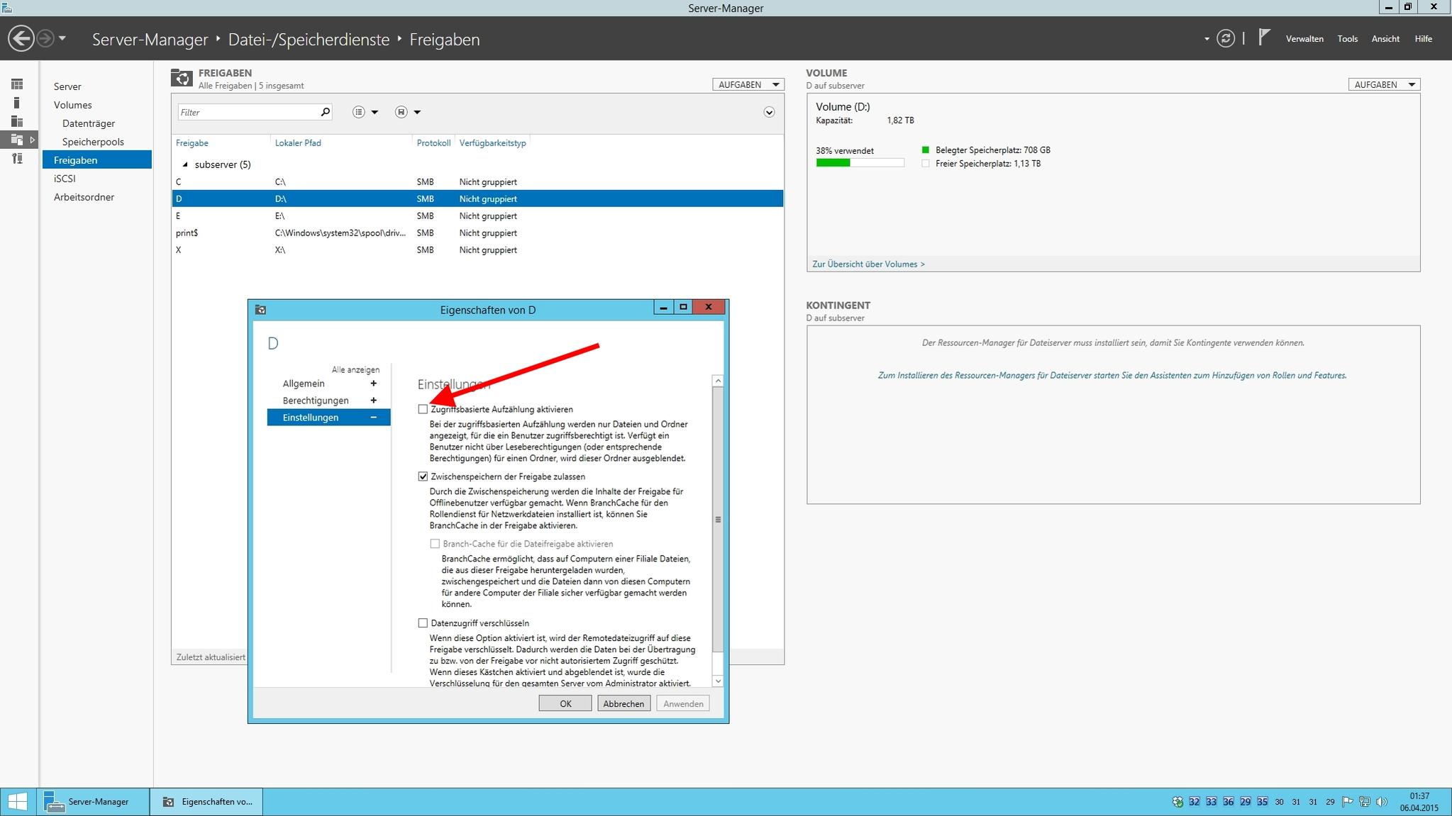

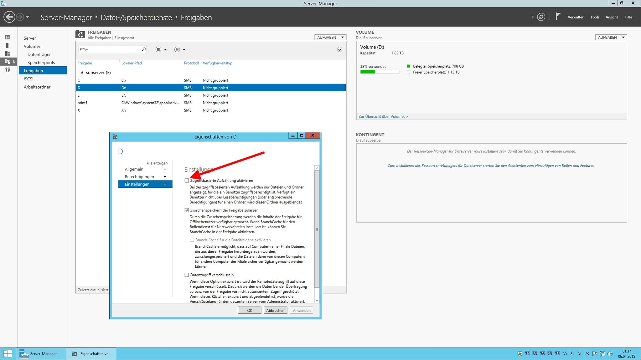

DAS ist eine Einstellungssache meine ich. Im Standard sieht derjenige ALLE Ordner des Hauptordners, also deren Namen (nicht deren Inhalt). Er sieht das diese vorhanden sind. Man kann aber eine Einstellung setzen, so dass nur noch Ordner mit Zugriffsrechten aufgelistet werden und alle anderen nicht aufgelistet werden.
Das habe ich persönlich noch nie so benutzt. Wäre nur blöd wenn der Name des Ordners schon zu viel verrät :evillol:
Geht wohl nur unter Windows Server ...
