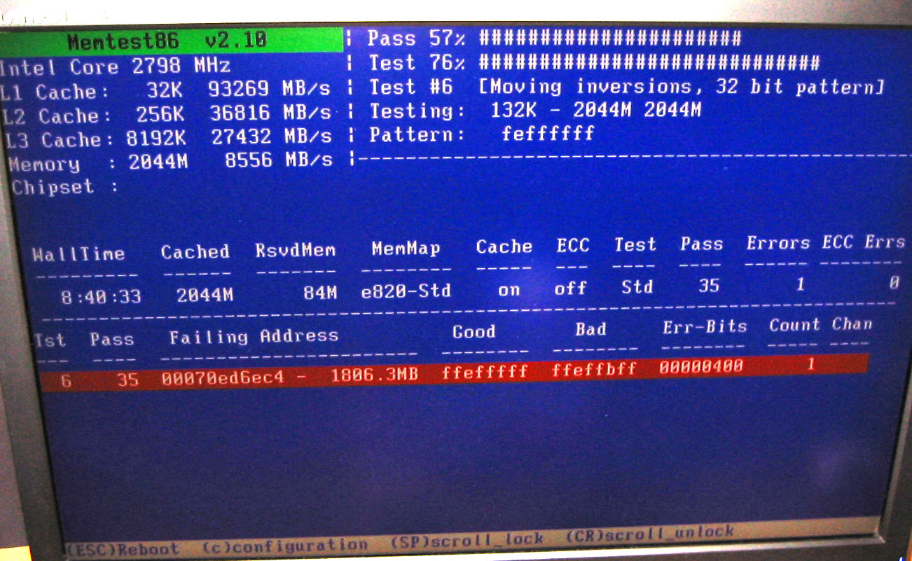

...mit Memtest86+ verlief zunächst sehr gut, nach einigen Stunden jedoch wurde ein (!) Fehler gefunden. Um das Problem einzugrenzen, habe ich die vier Speicherriegel in zwei Zweiergruppen aufgeteilt, jeweils eingebaut und Memtest gestartet. Bei einer dieser Gruppen trat dann auch ein Fehler auf (nach ca. zwei Stunden). Die beiden Übeltäter habe ich dann einzeln mit Memtest getestet, bis ich schließlich nach 8 Stunden (!) den Schuldigen gefunden zu haben glaubte, siehe Screenshot.

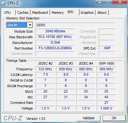

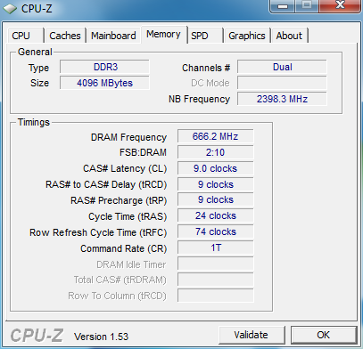

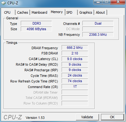

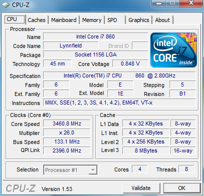

Hier ein paar Screenshots aus CPU-Z (4GB-Kit in Slot 1 und 3). Ist alles vernünftig eingestellt (...ich kenne mich leider nicht besonders gut aus...)?
TheAnse

Das Problem ist, dass ich mich nicht wirklich mit den Speichereinstellungen des BIOS auskenne und vermutlich viel Blödsinn verzapfen würde. Könntest Du vielleicht einen kurzen Blick auf meine CPU-Z Screenshots werfen? V.a. unter "SPD" macht mich stutzig, dass dort mehrfach XMP auftaucht. Was auch immer das ist, "FlauschigesPony" hatte mich ja (etwas weiter oben im thread) gefragt, ob XMP deaktiviert ist...
Danke im Voraus für die Hilfe!
TheAnse
http://www.gigabyte.de/Support/Motherboard/Manual_DownloadFile.aspx?FileType=Manual&FileID=19116
Handbuch Seite 44
Wenn Du in Dein Bios schaust gibt es das XMP-Profil im Bios. Da steht nur "Enable/Disable". Also ein oder aus. Wenn die Speicher das unterstützen musst Du nur von Disable auf Enable schalten, F10 drücken. Bestätigen und ausprobieren. Den Rest macht das Bios für Dich.
Wenn das nicht geht, wieder auf Disable. Seite 49/50 aufschlagen und da steht wie man die Timings einstellt und die Spannung.
Da beim RAM immer nur die ersten 4 Timings angegeben werden (also z.b. 9-9-9-25) stellt man auch im Bios nur die ersten 4 Timings ein (die anderen Parameter sind für die Ultra-Cracks^^). Sind die ersten 4 Schalter, in der Reihenfolge wie sie auch die Hersteller angeben.
XMP ist ein zusätzlicher Eintrag im SPD bzw im ROM, in dem auch die anderen Timings drinnen stehen, des RAMs.
Dieser liefert bei diesem RAM zusätzlich ein Einstellungsprofil für 1600 MHZ Takt. Da es jedoch als Übertaktung des Speichercontrollers einzuordnen ist, empfiehlt es sich das ganze zur Problembehebung auszuschalten.
Was mir so spontan bei CPUZ auffällt ist, dass bei diesen RAM Riegeln im SPD bei der nächst schnelleren Taktfrequenz ein tRAS Wert von 25 steht, bei dir jedoch bei einem etwas langsameren Takt vom BIOS auf 24 eingestellt ist. Ich würde dir also auch ersteinmal raten die Werte für Timings manuell im BIOS einzustellen.

Eins ist mir noch aufgefallen: Wenn ich die "CPU-Z / Memory-Einstellungen" der beiden Rechner vergleiche, fällt mir folgendes auf:
Problematischer Rechner (i7-860): NB Frequency = 2398.3 MHz
Vergleichsrechner (i5-750): NB Frequency = 2131.9 MHz
Was ist die NB Frequency überhaupt? (...Google konnte mir nicht wirklich weiterhelfen...) Kann das die Ursache sein?
TheAnse
Da CPU-Z alles mögliche Anzeigt ist die Beschriftung von dem Feld in Deinem Fall nicht (ganz) korrekt.
Das was Du da siehst die die Uncore-Frequenz. Für die es übrigens im Bios auch einen Schalter gibt.
Das ist kein Grund zur Beunruhigung.
NB Frequency gibt nur an, wie schnell die "North Bridge" (hier wäre es eigentlich akkurater vom Chipsatz zu sprechen, weil es die Northbridge in dem Sinne nicht mehr gibt) taktet.
Die Unterschiede des Takts der Chipsätze zwischen beiden Rechnern kommen daher, dass sich bei bei den Lynnfield CPUs sowohl der Chipsatztakt als auch der Level3-Cachetakt berechnen aus dem Uncoremultiplikator multipliziert mit dem BCLK-Takt.
Da sich die Performance des L3 Caches nicht unbedeutend auf die Gesamtperformance auswirkt und aus Marketinggründen die i7 CPUs besser als die i5 CPUs sein sollen, ist der Uncoremultiplikator bei den i7 höher als bei den i5, wodurch der L3 Cache der ersteren schneller ist.
Dadurch gibt es als Nebeneffekt auch einen Unterschied bei den Taktraten der Chipsätze, wobei das eigentlich kaum einen Einfluss auf die Performance hat.
Edit: Ich seh eben dass ich mich leider etwas geirrt habe; CPUz liest hier in der Tat die UncoreFrequenz aus, welche auch einen anderen Multiplikator als der Chipsatztakt hat.
Command Rate / Timing 2T wäre einen Versuch wert, CPU-Z zeigt da gerade 1T an.
Hier einen Gang runter zu schalten ist bei Vollbestückung praktisch immer notwendig und ohne letale Nebenwirkungen wie z.B. falsche Spannungswerte.
Wenn das nicht reicht, DDR Vdimm auf 1,55 - 1,6V und evtl. einen Hauch mehr Spannung auf den Speichercontroller.
Die eigentlichen Speichertakte (9-9-9-24) sind exakt nach SPD-Programmierung gesetzt - hier wird der Fehler nicht stecken.
Problem gelöst!!!!
Nach 32 Stunden Dauertest ist der Fehler wieder aufgetreten, diesmal auf dem Vergleichsrechner. Damit ist klar, dass tatsächlich der Speicherriegel defekt ist. Das Board inkl. aller BIOS-Einstellungen etc. war in Ordnung...
Danke Jungs für die Mithilfe!!!!
