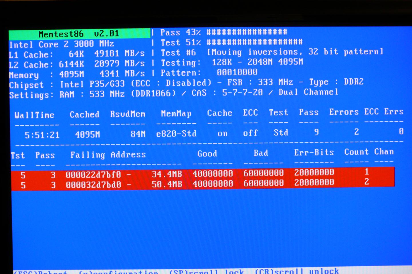

Ich habe MemTest über Nacht laufen lassen - wie es ja richtig ist und habe Fehler bekommen.
Siehe Bild 1

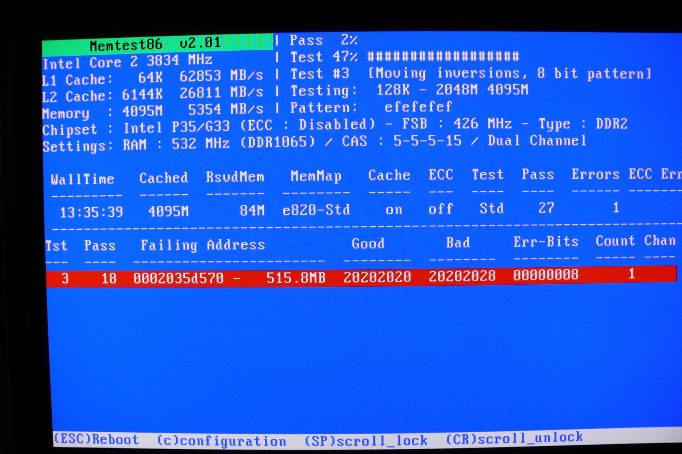

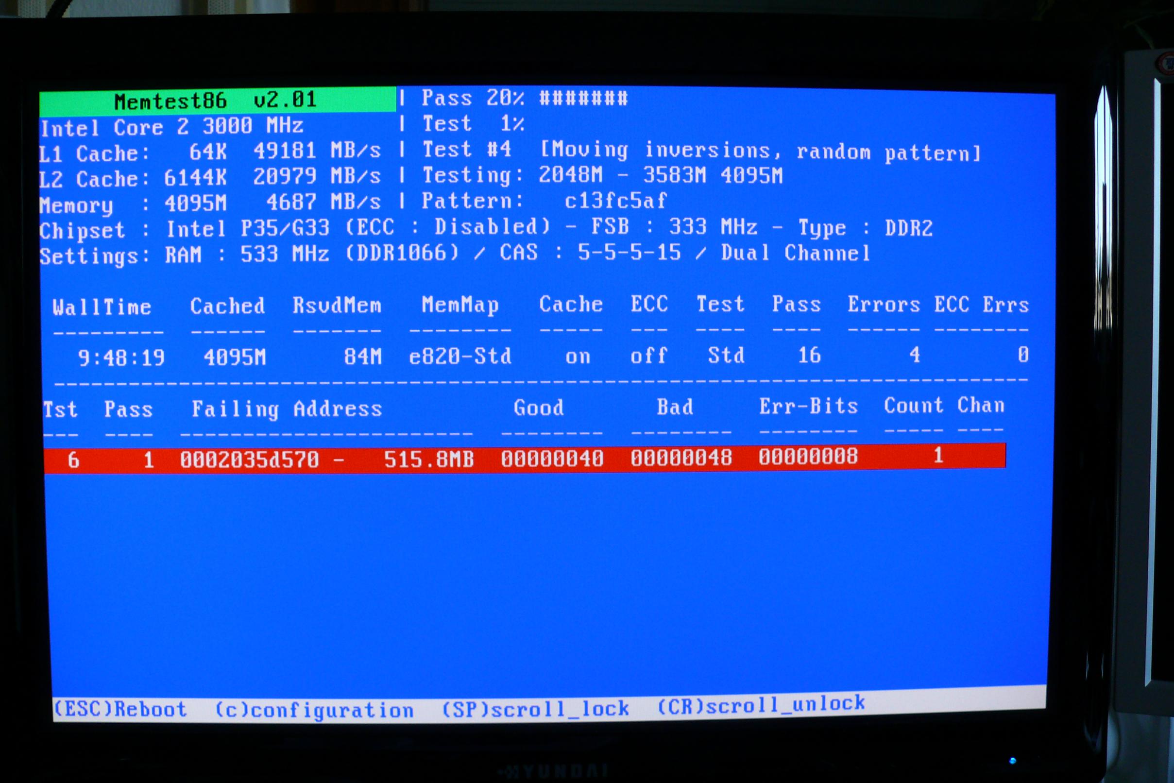

MemTest wieder laufen lassen siehe da wieder Fehler -
Siehe Bild 2 und 3
