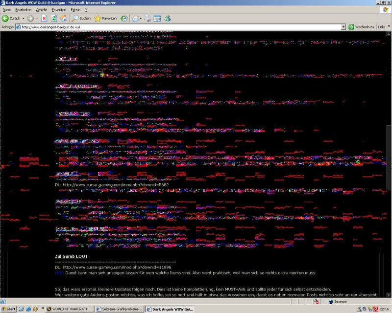

Auf unserer Gildenseite www.darkangels-baelgun.de.vu habe ich oftmals das Problem, also eigentlich fast immer, das wenn ich schnell Scrolle, es evtl. ein Bild oder so noch geladen wird, Ich die halbe Seite mit nem großen Bug habe. Der Text wird total "zerrissen", bunte Farben erscheinen und wenn ich nicht schnell wegscrolle oder den Browser schliesse, hängt der PC total! Ein kompletter Neustart ist nötig *kotz*
Edit: -> Unter Links dann auf "Addons und was sie bringen" schnell rauf und runtergescrollt bringt sofort den Bug, wie unten angehängt. :(
Ich versuch mal nen Screenie bis Morgen zu machen.

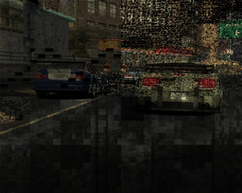

Edit die 3. : NfS MW getestet. Siehe Anhang. 1280x1024 AA Full und Sync an. Test jetzt die Entweder/Oder Möglichkeit wie im Thread angegeben.
Edit die 4. : Also wenn ich nur mit einer Einstellung starte, keine Probleme, schalte ich die 2. beim Fahren hinzu, gehts auch, genauso wie im Menü. Wenn ich aber dann das Spiel Neustarte und es sind beide Funktionen an, bekomme ich im LoadScreen die ersten Fehler, im Menü dann totaler Grafikabsturz.

ein test mit firefox 1.5 ist bei dem browserproblem dringend angeraten.
normalerweise hat die v9999gt/td die probleme nur in 3d.
der rest sieht nicht gut aus.
öh, wieso soll ich mir den feuerfuchs holen ? ich habe ja keine beta version oder ähnliches, sondern ganz normal den IE der beim windows xp sp2 dabei ist.
wäre ja so als ob bei einem trabbi die tür klemmt und ich mal nen bmw/audi wasweissich testen soll. wenn ich den trabbi hätte (neugekauft), dann hab ich ein verdammtes recht auf eine heile tür. schliesslich ist der "heile zustand" der, von dem ich als kunde ausgehen DARF.
zu den anderen bildern: ich habs echt nicht geglaubt, das ich in nfs mw die selben probleme haben würde, da ich vorher sie nicht hatte. kann aber auch keine garantie geben, welche graka einstellungen liefen.
