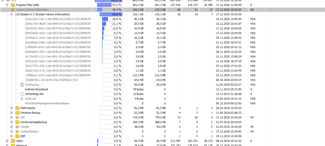

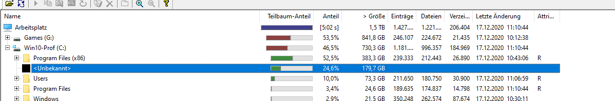

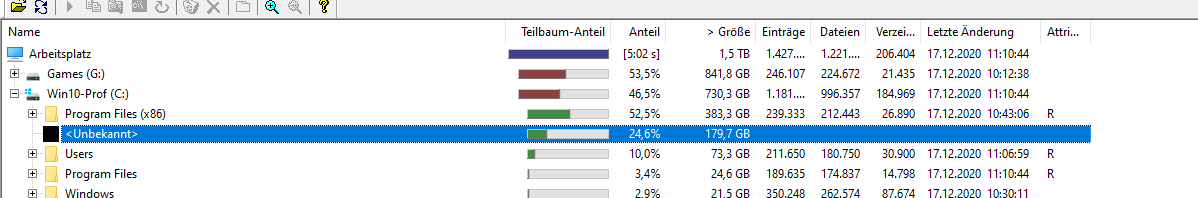

Hallo, ich habe durch windirstat eine datei welche weder eine dateiendung noch irgendwelche anderen metadaten hat entdeckt.
Diese datei wird mir nicht im explorer angezeigt, un in windirstat und selbst dort kann ich nicht mit ihr interagieren.
Da die datei ja recht groß ist würde ich sie gerne löschen, wie mache ich das am besten?

Wie heißt die Datei denn im Explorer? Ggf. mal die versteckten Dateien bzw Systemdateien einblenden lassen.
Das sieht nicht nach Datei, sondern nach Symlink aus. Schau mal in Deinem Video/Bilder/Download-Verzeichnis nach.
Das ist ja genau das Problem, selbst wenn ausgeblendete Elemente angezeigt werden, wird diese datei nicht angezeigt
Da es die gleiche Färbung wie der Symlink Dateien hat, wird das vermutlich keine Datei sondern der gesamte Bilder/Download/Video-Ordner sein.
Dann vergleiche mal das Ganze mit zB TreeSize.

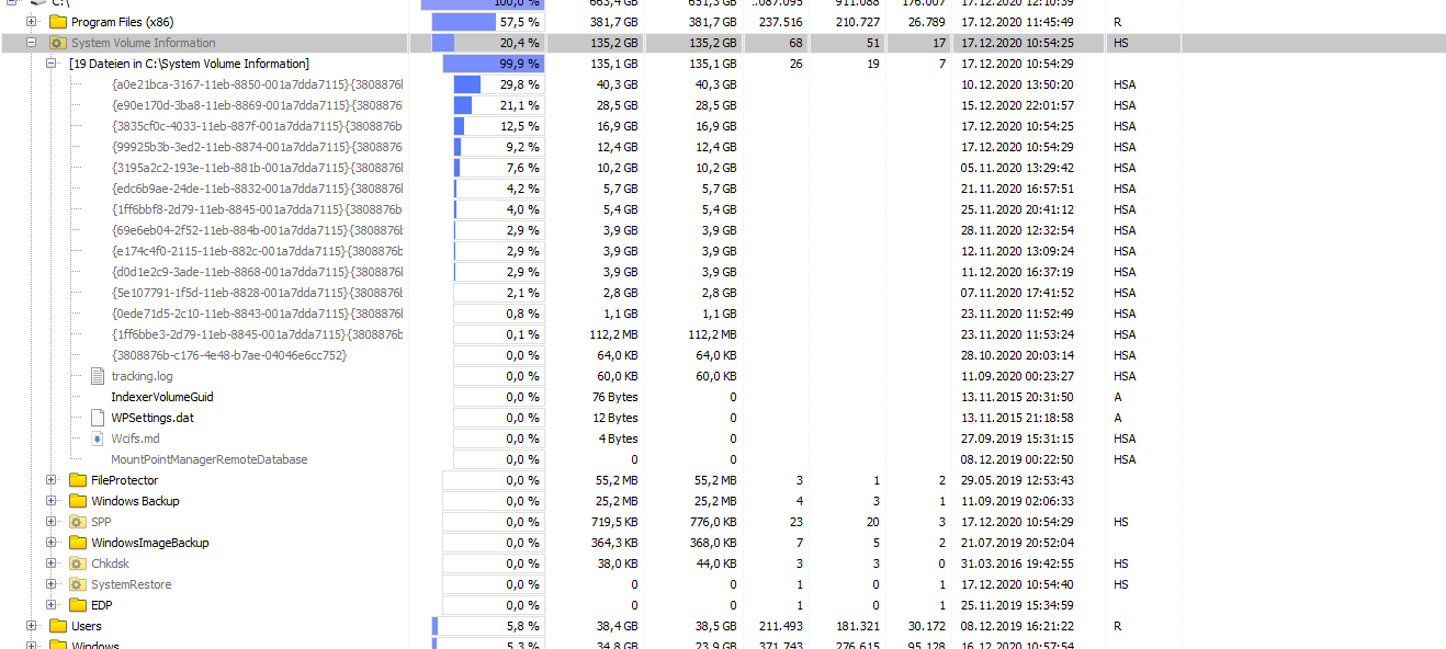

Yuuri schrieb:
Starte das Programm als Admin. Ggf. solltest du aber eher auf WizTree oder TreeSize setzen, da die Alternativen einzig schnarchlahm sind.

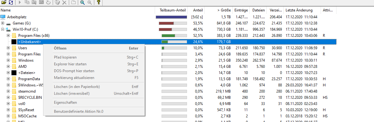

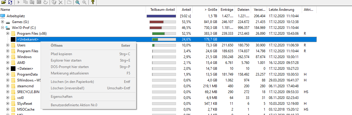

Bei WizTree wird die datei als "System Volume Information" angezeigt, außerdem scheint die datei mit jedem scan ein paar gb kleiner zu werden(falls das weiter hilft)
dann bereinige mal den Datenträger ... kann sein das es dann ganz anders ausschaut.
Nur eine Vermutung: Nutzt du eine Backupsoftware, welche VSS-Snapshots nutzt?
Falls ja, könnte es sein, dass ein Snapshot nach Backup nicht gelöscht wurde und den Platz belegt.
Kann mit vssadmin bzw. diskshadow geprüft werden, die genauen Kommandos weiß ich jedoch auswendig nicht.

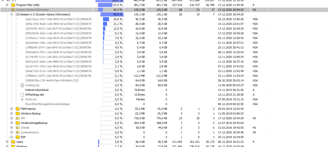

ne ich benutz keine backupsoftware, hab auch nich manuell nen backup oder so gemacht

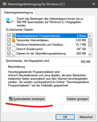

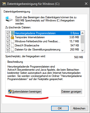

Jap, mal die Datenträgerbereinigung mit Systemdateien ausführen und alles löschen, was du nicht mehr brauchst. In dem Ordner liegen die Daten vom Dateisystem, da solltest du ergo nichts anfassen. Die Datenträgerbereinigung kümmert sich um alles Nötige.
Schattenkopien werden dort auch gespeichert, siehe @kartoffelpü.
Mach bitte trotzdem mal eine Kommandozeile als Admin auf und dann
Ergebnis bitte zeigen.
Ja hattest recht, waren anscheinend doch backup files auch wenn ich keine ahnung hab wo die herkamen
DANKE endlich is die riesen datei weg
