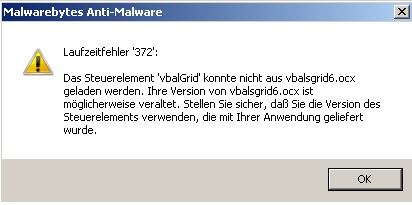

Die Installation von MBAM funktioniert, wenn ich es aber starten möchte kommt folgende Meldung:
Ich habe von der AntiVir Live-CD gebootet, die ja auf ubuntu basiert. Dort gab es keine Probleme. Ich vermute ich habe mir irgendwas komisches in Windows zerschossen!!!
das befürchte ich leider auch
ich habe mittlerweile rausgefunden, dass eine ganze Reihe an dlls fehlen... allerdings hab ich keine Ahnung, wo man sich die wieder sicher besorgen könnte
