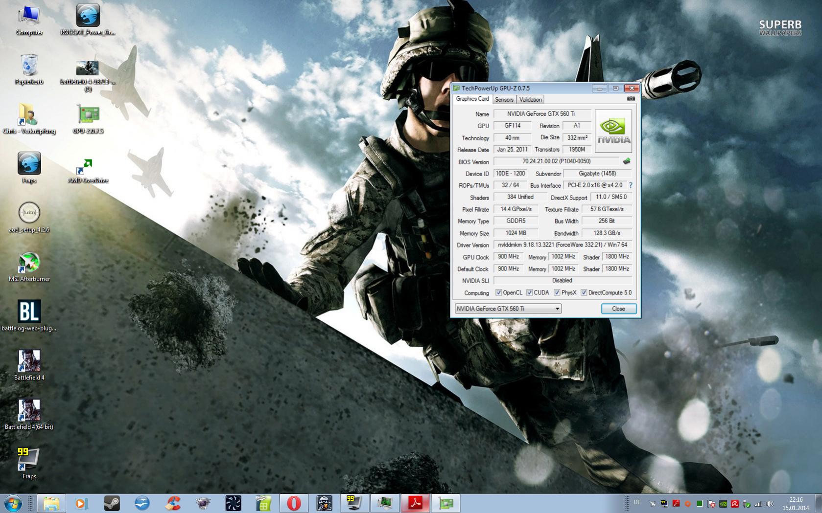

also bis auf GPU Auslastung läuft nix bis zum Anschlag :-/ ( getestet mit MSI Afterbruner.
Gibt es ein Prog womit ich im Spiel gezielt die Vram auslesen kann?
ja wegen der Wärme Entwicklung habe ich vorsorglich die Graka in den 2. Slot gesteckt, gibt das ein Problem?
naja du hast die Bandbreite zwischen Graka und CPU Cache geviertelt, kommt wohl nicht gut an bei der Graka ;)
ah ok...dann werde ich mal die Graka umstecken und mich gleich wieder melden ^^
Aber dank schonmal für deine Hilfe!
HEY SUPER DANKE!! hat auf jedenfall geholfen...habe jetzt auf fast hoher auflösung immernoch 60-80 FP und ruckelfrei!!!!!!!
wäre ich nie darauf gekommen das es daran liegt XDDDD
