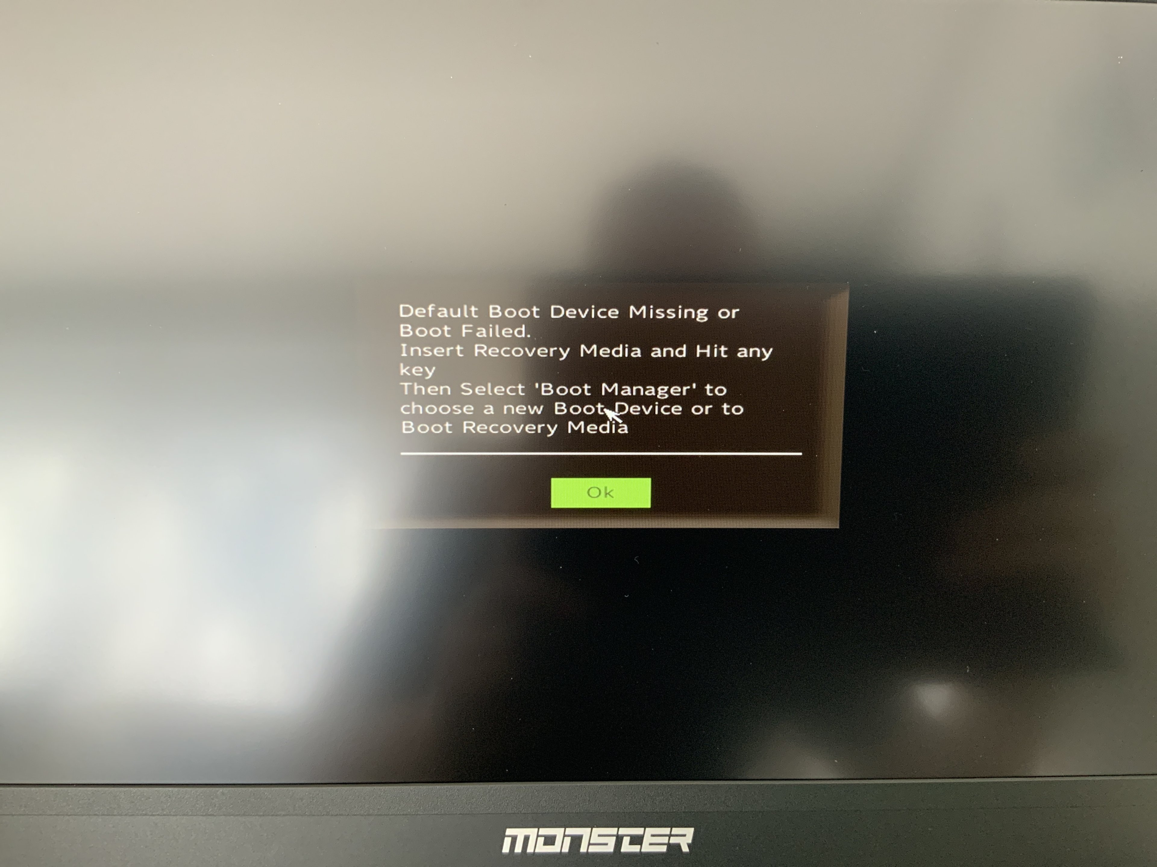

Ich habe mir einen kleinen Gaming Laptop zugelegt. Kam gestern an, aber findet leider keine HDDs.

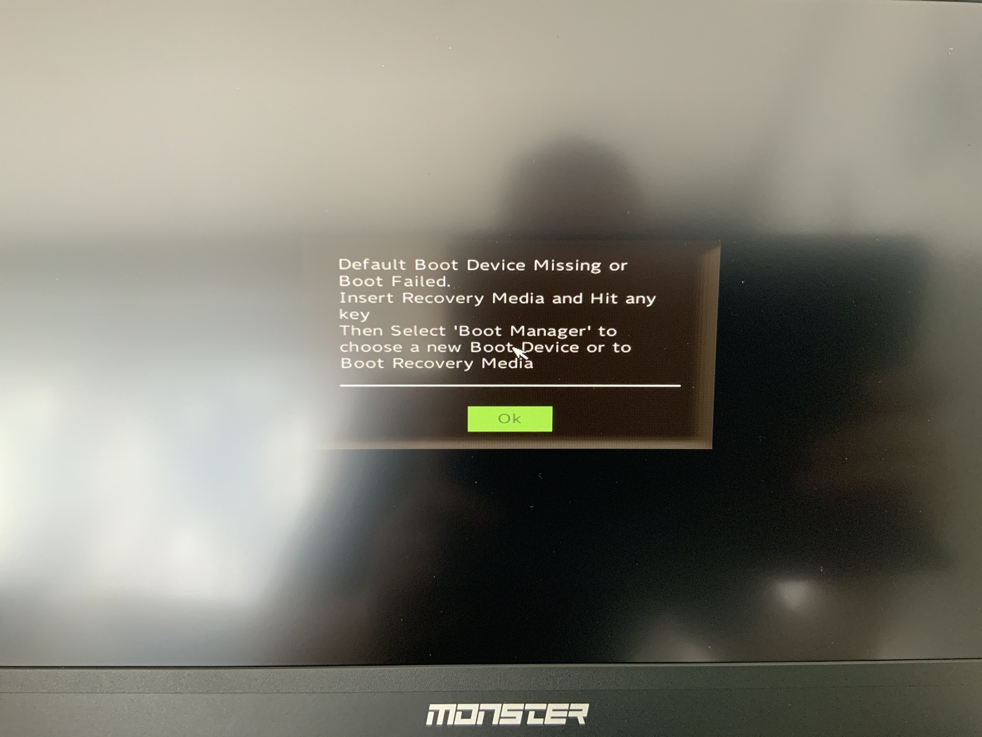

Fehler: default Boot Device missing Boot failed.
Ok, ist ja kein Problem, habe mich auf die Fehlersuche gemacht. Diese ist aber sehr seltsam.

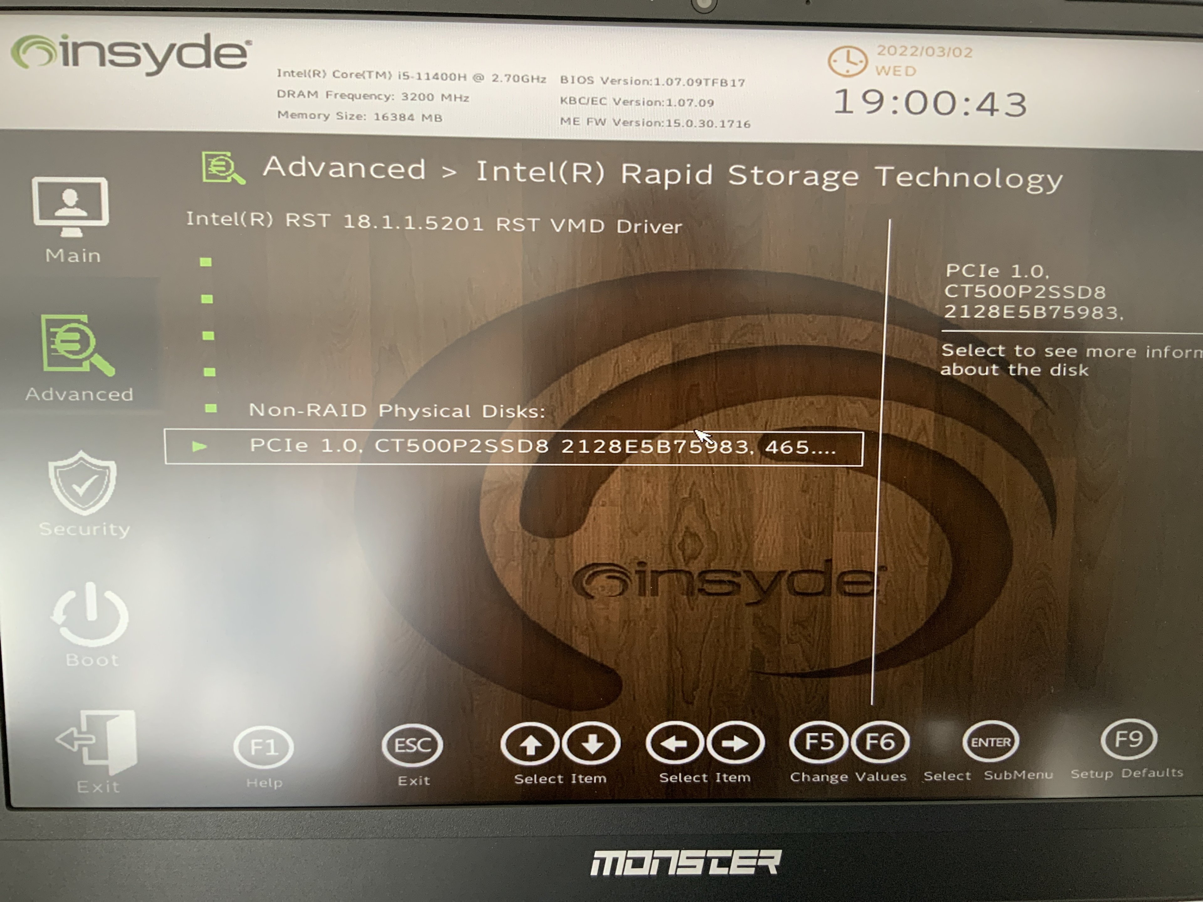

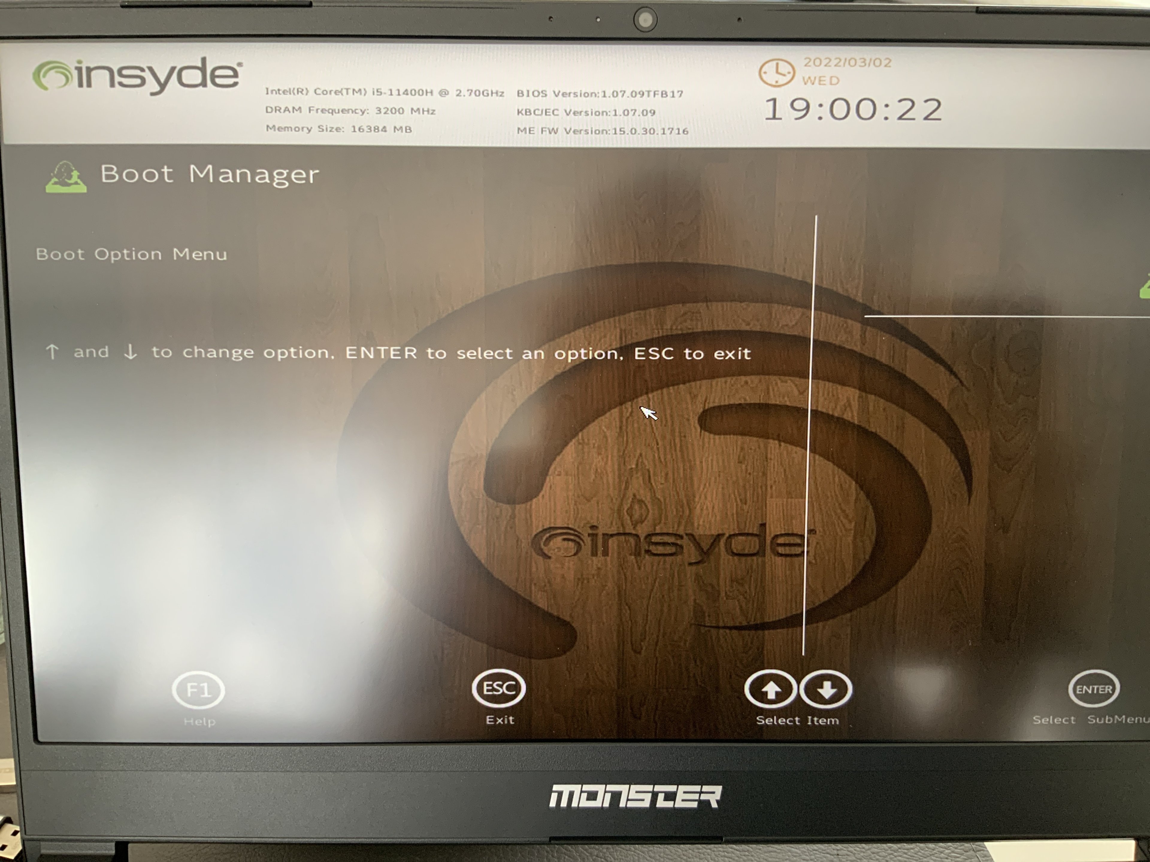

3. Alle Möglichen UEFI Settings durchgegangen. Im Intel Rapid Storage Menü werden beide gefunden und angezeigt. Im Boot Menü nicht.

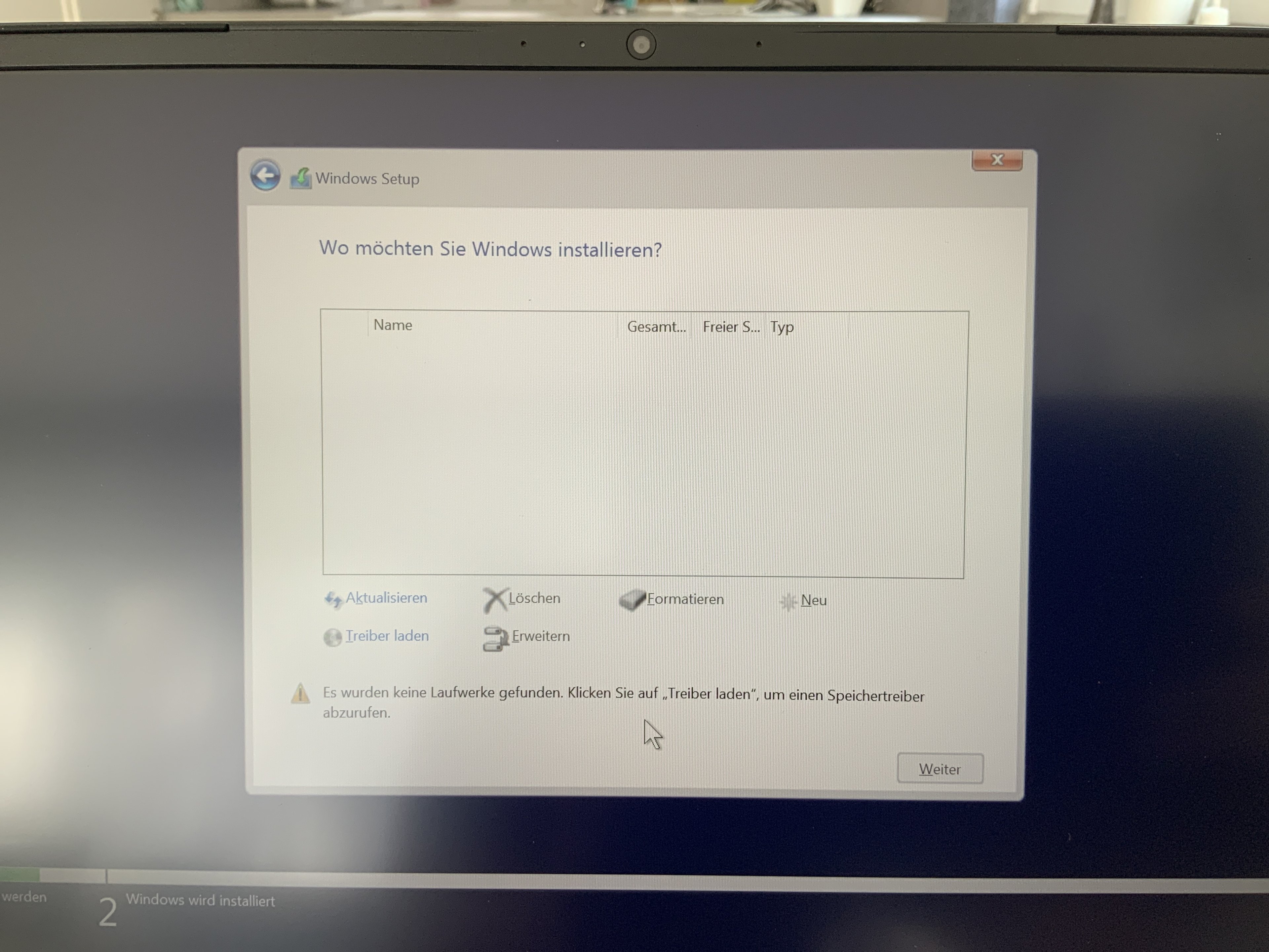

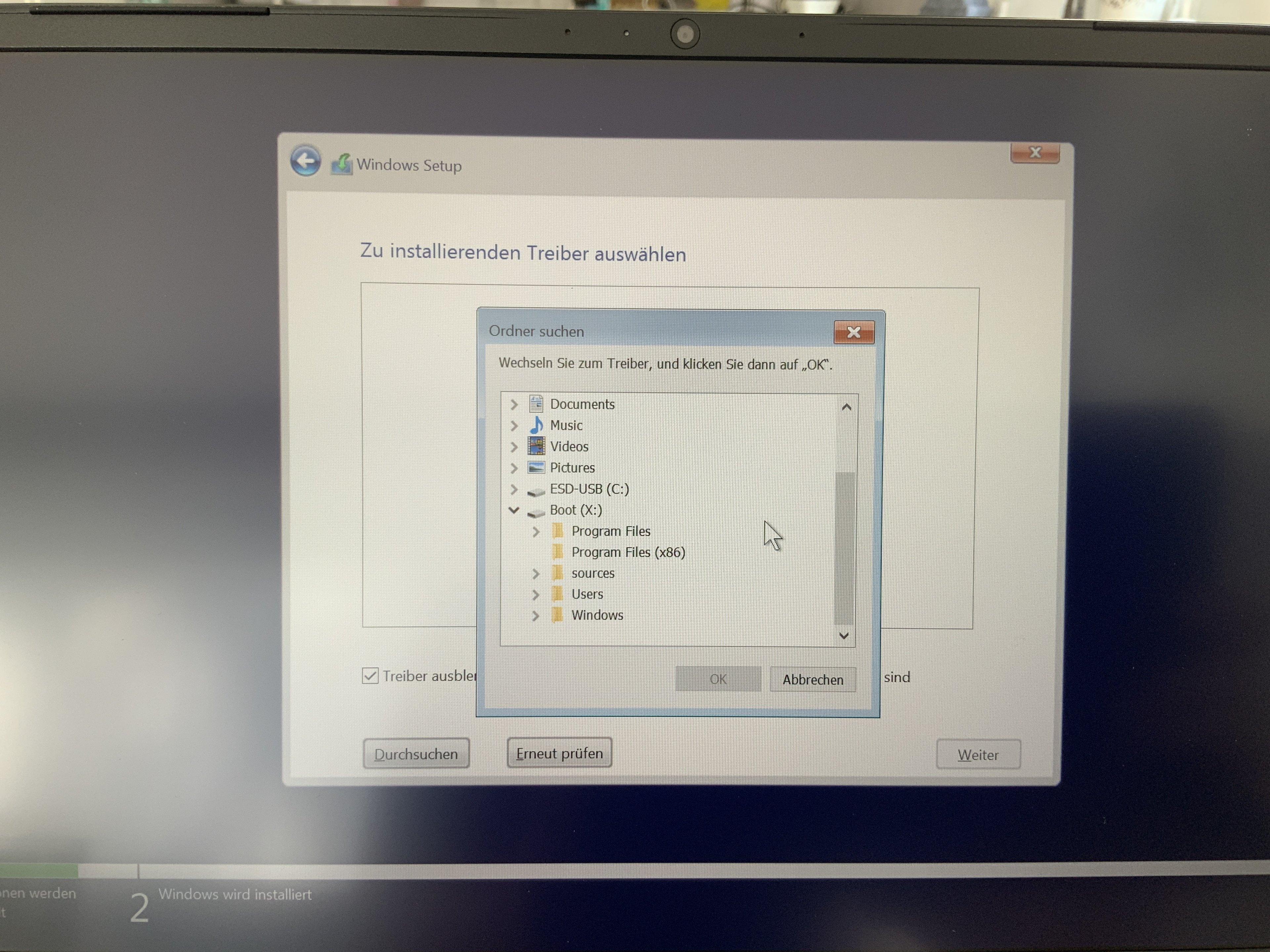

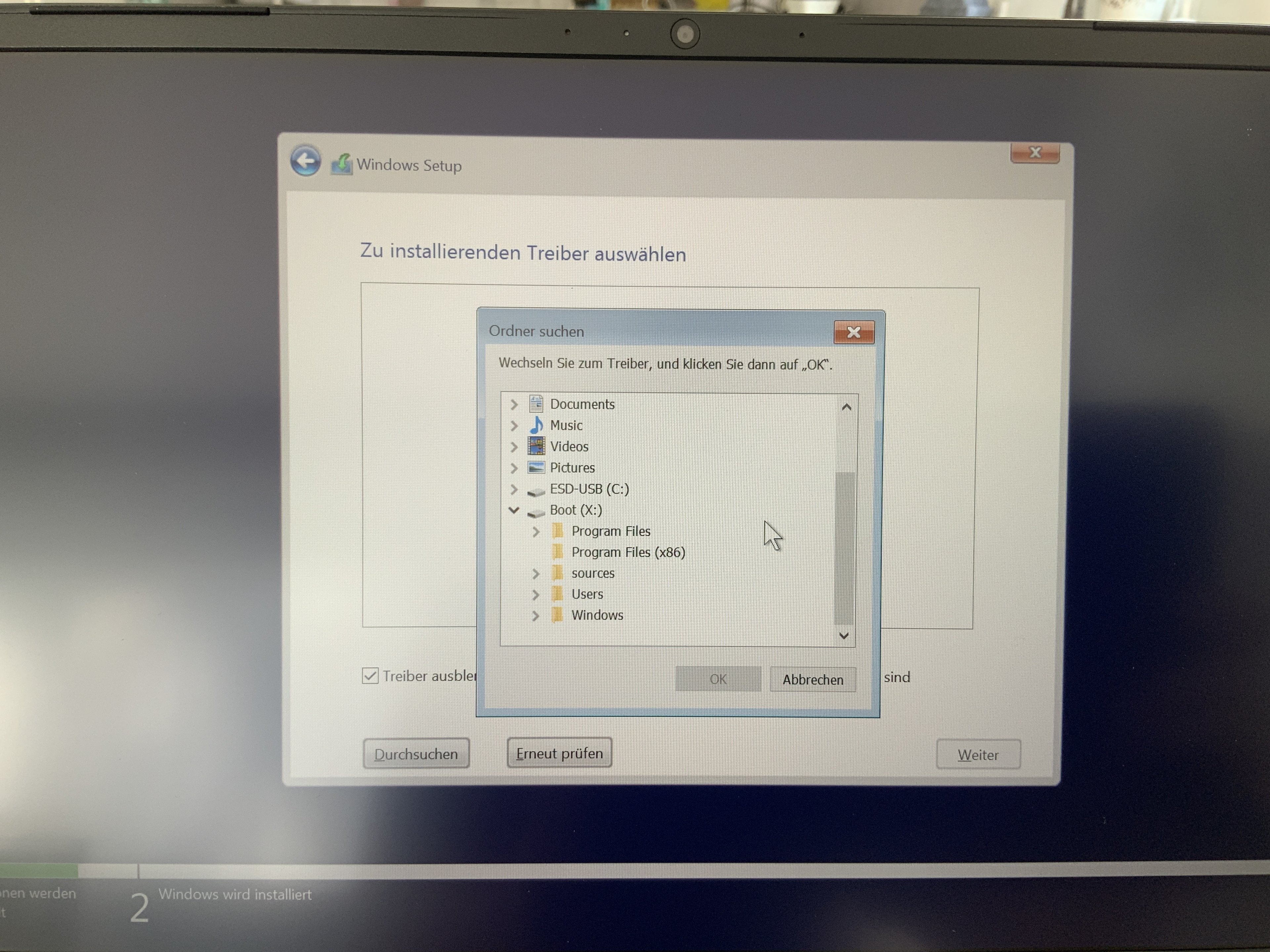

4. USB Stick mit Windows genommen. Bei der Festplattenauswahl: keine gefunden. Auf durchsuchen geklickt, siehe da, da versteckt sich ein Laufwerk X mit Windows drauf, also die M2 SSD.
alles sehr seltsam… hat da jemand Rat für mich?

X ist ein RAM Drive, das der USB Stick zur Installation anlegt.
Ist der Controller im BIOS auf AHCI gestellt? Ist der USB Stick ein UEFI Boot Stick?
Leider kann man in diesem bios kaum etwas machen…
der Stick hat bis jetzt immer mit uefi funktioniert also sage ich mal ja
Also neu? Ohne Betriebssystem geliefert?
Dann schau beim Support nach, vielleicht musst du bloß den passenden Treiber einbinden. Sollte dann da auch als Installationshilfe stehen.
Neu mit BS.
Treiber sind dabei auf einem Stick, welchen ich auch schon versucht habe
Damit Windows Setup die SSD findet muß der Intel RST VMD Treiber noch geladen werden. Gibt einen für 11. und einen für 12. Generation Intel CPUs.
