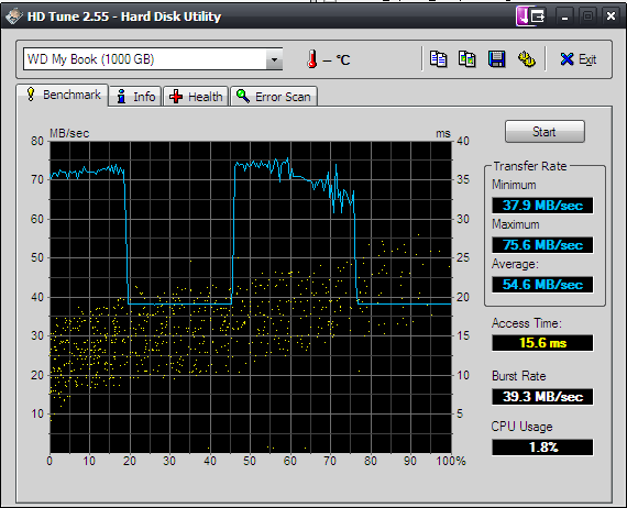

ich hab seit einiger Zeit ein externes Datengrab: Eine Western Digital My Book Home Edition 1 TB, per eSATA angeschlossen. Die Platte ist an dem internen Controller meines P35 angeschlossen, der auf IDE konfiguriert ist. OS ist WinXP Pro SP3 32 Bit. Soweit so gut. Vor einiger Zeit hab ich mal aus Spaß einen Benchmark mit HD Tune gemacht.
Dabei sind mir (wie kann es anders sein?) seltsame Performance-Einbrüche aufgefallen, die ich mir nicht erklären kann (siehe Anhang). Die HDD pendelt so bei 75 MB/s rum, bricht dann auf 38 MB/s ein, um danach wieder auf 75 MB/s zu steigen, um dann wieder einzubrechen ...
OK, vielleicht greift ja was auf meine HDD zu ... Deshalb hab ich in NOD32 die Externe vom Scannen ausgeschlossen und die Platte mal mit O&O Defrag defragmentiert. Selbes Ergebnis. Was anderes läuft nicht. Die internen Platten (1x IDE, 1x SATA) zeigen bei HD Tune ganz normale Leistungskurven.

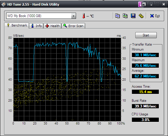

Ich hab euch mal 3 Screenshots angehangen, die zeigen, dass die Dauer der Einbrüche unterschiedlich aber stätig sind. Die ersten 2 Screenshots sind von Anfang Januar, als ich auf das Problem gestoßen bin. Der 3. Screenshot ist ein aktueller, nach Defrag und ohne AV, mit anderen Nvidia-Treiber (k.A. ob da was zusammenhängt) und einem komplett neuen NOD32 (Version 4.0). Der 4. Screenshot ist meine interne SATA-HDD vom Januar, ohne Defrag und mit aktivem NOD32 v3.x.

Also ich sage jetzt mal ganz mutig musst dir um die HDD keine sorgen machen. Dafür sind die unteren Kurven meiner Meinung nach zu konstant. Ich würde die Platte mal aus dem Gehäuse nehmen und intern anschließen. Der Einbruch ist zwar seltsam aber wenn die Platte einen defekt hat sollte die unterste Bandbreite nicht so konstant bleiben.

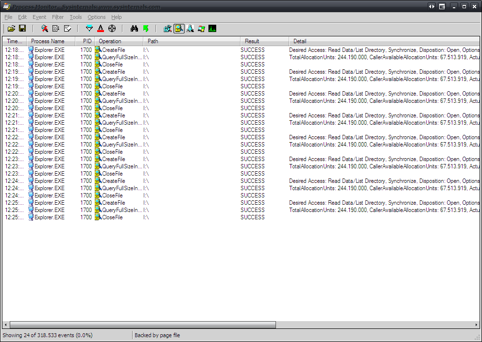

du machst einen Filemon auf und schaust nach was auf der Platte passiert anstatt nur zu vermuten?
Ich empfehle dazu Prozessmonitor von Sysinternals.

@ HisN: Kannst du mir kurz erklären, worauf ich in der Liste achten sol? Die ist ja ziemlich lang :)

@Mumpel
Du legst Dir kurz einen Filter an der Dir ausser den Datei-Operationen auf der Festplatte die das Problem macht nix anzeigt.
Also oben in der Leiste die Registry und Netzwerk-Überwachung abschalten, dann wird die Liste schon viel kleiner und zeigt nur noch Dateisystem-Operationen, und dann einen Filter eintragen.
http://img214.imageshack.us/img214/161/procmonyy1.jpg <-- ist jetzt nur ein Beispiel, aber zeigt Dir was ich meine. Screen ist von einer älteren Version, deshalb oben an der Leiste noch kein Netzwerk-Button
OK, ich hab das mal gemacht. Hab mir einen Filter angelegt, der mir alle Dateioperationen mit "i:/" beginnend anzeigt. Wie zu erwarten gab es keine, außer dass der Windows Explorer anscheinend ab und zu mal nachgeschaut hat, ob die Platte noch da ist.
Was nun? :(

So, auf deine Anfrage hin hier mal ein Screenshot meiner MyBook 1 TB Home Edition. Dazu ist folgendes zu sagen: An meinem P6T Deluxe laeuft sie am Marvell Controller (externer Port auf Motherboard) ueberhaupt nicht, es passiert rein gar nix. An den interenen senkrecht zum Board stehenden Anschluessen lief erstmal auch gar nix , obwohl die zur Intel Bridge gehoeren... ich hab dann mal den CD ROM Anschluss (Waagrechter Anschluss) verwendet, und das lief, auch hotplug. Aber das am Rande, da du ja nicht dasselbe Mobo hast. Anyway, wie du siehst, habe ich keine Einbrueche.

Scheint so. Ich wuer mir keine MyBook mehr kaufen. Die Platte ist gut, aber der Controller strange. Es gibt uebrigens Firmware upgrades dafuer, die man selber aufspielen kann, aber auch das ist etwas gefaehrlich beim MyBook. Klappte bei mir beime rsten mal nicht, dann schon. Deine Einbruchspitzen sind irgendwelche Zugriffe, das seltsame sind deine langen Plateaus ... da limitiert irgendwas den Durchsatz auf eine Konstante ... vieleicht ist die Platte ueberhitzt oder sowas und sie faehrt die Leistung runter? Aber ob dann ein so planer graph rauskommt, wuerd ich bezweifeln. Sehr eigenartig....
