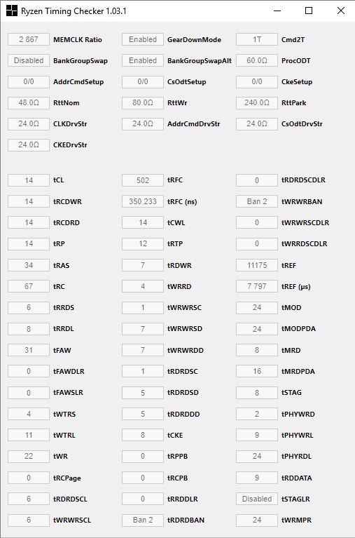

Mach mal einen Screenshot von RTC und sag ob Du was an den Spannungen des RAM und des SOC verändert hast.
Timings sind im BIOS genau auf die Werte des RAMs gestellt, manuell. CL14
Spannung habe ich auf "Normal" gelassen, also unverändert.
Bilder/Screenshots liefer ich spätestens morgen nach.

Ja, man müsste schon schauen was die Settings sind wenn er nicht läuft. Aber machen wirs anders.
Lad einfach mal die XMP Settings + ProcODT 68 Ohm + 1.40V RAM Spannung (keine Angst, das ist völlig ungefährlich) und 1.1V SOC Spannung.
Und lass dann mal hören ob er damit läuft.
EDIT: Nochmal anders
Hier sind die Settings vom Ryzen DRAM Calculator für Deine Module.
Lade das XMP Profil und gib diese Werte ein wobei ich bei der RAM Spannung direkt 1.4V versuchen würde. Du kannst die anschliessend wieder reduzieren, aber erstmal muss er laufen.
