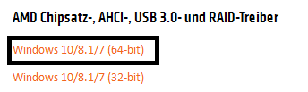

Chipsatztreiber vorher installieren (15.7.1)

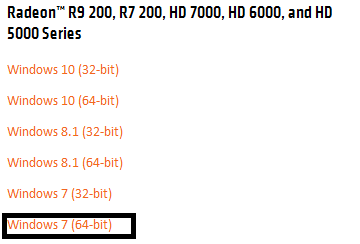

Einen 13.9 Treiber für die GraKas kann ich nicht finden, immer nur den aktuellen (und installierten) Catalyst 15.7.1 und eben den integrierten Treiber für die Radeon HDs (welcher auch immer das sein mag).
Müsste ich dafür Win neu aufsetzen, oder kann ich einfach beides deinstallieren und dann in der Reihenfolge (wobei ich die ohnehin immer auch so installiere - aber sicher ist sicher ^^ ) wieder installieren?
Also doch kein Hexenwerk... ^^ So hole ich die Treiber ja ohnehin ^^
Da beide eine 6-er, bzw. 7-er haben, habe ich im Endeffekt doch wieder "nur" den bereits erwähnten 15.7.1 Catalyst mit dem für die entsprechende GraKa intergrierten Treiber. Der ist bereits in der Form installiert und auch aktuell ;)

Ich kann den Chipsatztreiber auch nicht als separaten Eintrag in der Systemsteuerung finden... Heißt das, dass er automatisch mit deinstalliert wird, wenn ich das gesamte Catalyst Paket deinstalliere (denn auch da kann ich keinen separaten Eintrag für den Chipsatztreiber finden, obwohl ich gewarnt werde, dass er evtl. mit deinstalliert werden könnte...)?
Installiere ich dann einfach den Chipsatztreiber (eine separate Setup Datei für den Chipsatz gibt es ja) und dann nochmal das komplette 15.7.1 Catalyst Paket (das ich über den Weg mit der ausgewählten GraKa bekommen habe)?
[edit] Oder sollte ich mir den GraKa Treiber dann auch aus der rechten Spalte (bei AMD) holen, da, wo ich auch den separaten Chipsatztreiber her habe?
Chipsatz-Treiber installieren - anschließend den Grafiktreiber -
nichts vorher deinstallieren -
Ich habe jetzt (erst mal nur bei meiner Frau) erst diesen Chipsatztreiber installiert:
(amd-catalyst-15.7.1-sb-sata-ahci-win10-win8.1-win7.exe)
und danach dann diesen GraKa Treiber:
(amd-catalyst-15.7.1-with-dotnet45-win7-64bit.exe)
