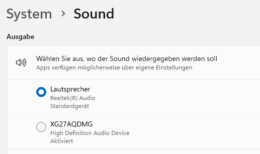

Ich war gerade über den Windows Player ein Video am schauen und plötzlich hatte ich ein Stanbild. Nach ca. 5 Sekunden hat sich die Farben am Monitor geändert, als hätte ich am Gamma oder so was geändert und das Bild wirkte sehr "grau". Nach ein paar Sekunden war alles wieder ok. Mir ist nun aufgefallen, dass sich plötzlich der Sound von meinem Monitor aktiviert hat. Ich weiss, dass ich es explizit deaktiviert hatte. Diesmal war es sogar mit dem blauen Haken aktiv. Irgendwas stimmt hier wohl nicht.

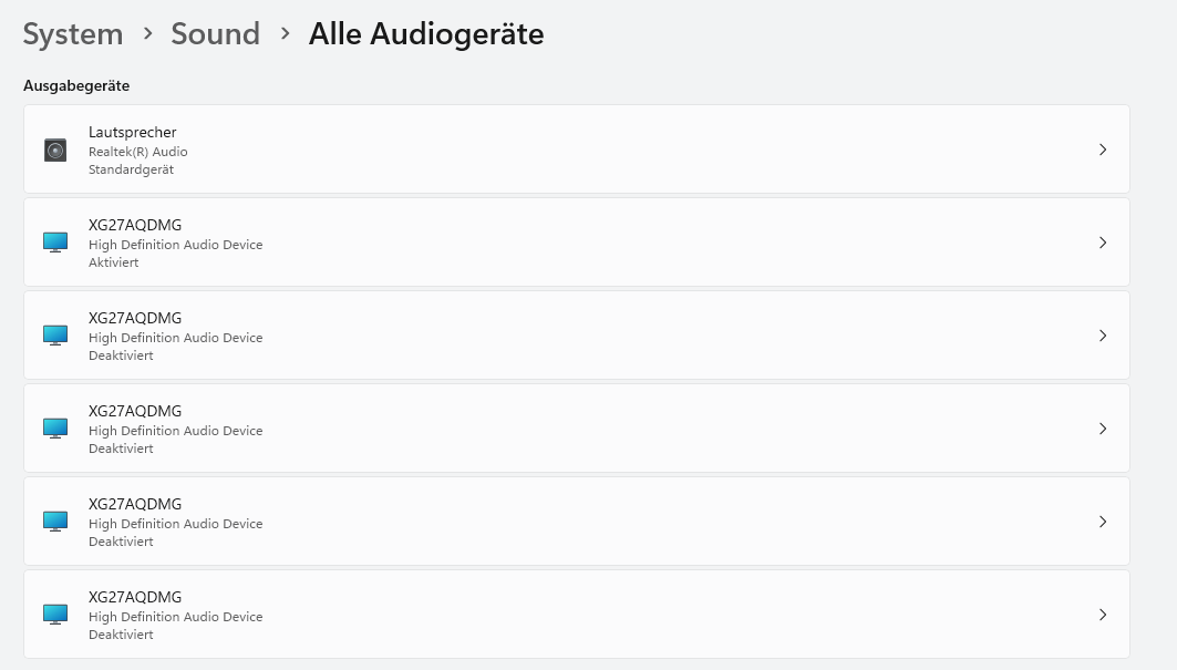

Ich verstehe auch nicht weshalb mein Monitor soviele Sound Ausgabegeräte hat:

alle HDA Geräte des Monitors im Hardware Manager entfernen, Rechner neu starten,
in Hardware Manager - das HDA Gerät des Monitors deaktivieren im Hardware-Manager
und dann schauen, ob es so bleibt.

@Sensei21 hat leider nichts gebracht, weder sound deaktivieren noch HDR aus.
