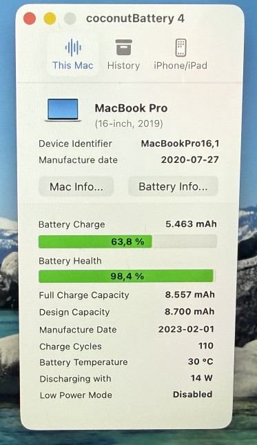

Mit coconut Battery das MacBook mal auslesen.
Weiter die genauen Specs posten Apfellogo über diesen Mac.

Was sagt coconut battery zum Akku?

Beim Akku-Herstellungsdatum bin ich unsicher, wie genau dies stimmt, da coconutbattery teilweise dort auch das aktuelle Datum anzeigt. Wäre aber so ein Indiz für meine Theorie, dass der Akku schon mal getauscht wurde.
PRAM(NVRAM) und SMC habe ich bereits zurückgesetzt. Das der Akku auch einfach so überaltert sein kann, ist mir klar. Mir wurde nur vom Verkäufer vorgegaukelt, es gäbe keine Probleme mit dem Gerät und der Akku sei noch der erste - das ärgert mich schon sehr.
Akku Capacity schaut ok aus, aber er ist halt trotzdem schon 4 Jahre alt, möglicherweise zwar Kapazität in Ordnung aber einzelne Zellen evtl. nicht.

Der "Original-Akku" ist es jedenfalls nicht mehr. Ob beim Tausch wieder ein Originalakku eingebaut wurde. Dunno. Nennkapazität war wohl eigentlich 8790 mAh. Aber da passen die 8700 mAh eigentlich. Akku damit auch nur 3 Jahre alt...

@kachiri Unter Systeminformationen - Stromversorgung wird als Hersteller TOP angegeben. Meiner bisherigen Recherche nach ist das keine typische Bezeichnung für ein von Apple verbautes Akku.
3rd Party Akkus müssen natürlich nicht schlecht sein. Kann auch sein, dass beim Wechsel einfach Mist gebaut und irgendwas beschädigt oder nicht wieder richtig angeschlossen wurde.
