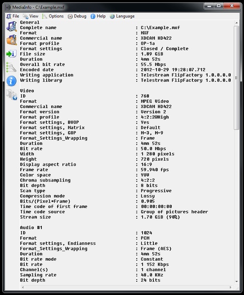

Bitte mal die Ausgabe von MediaInfo zu dem Video als Text in [code][/code]-Tags hier posten.
Seltsam, dass der hier von 2 Videos ausgeht.....

@ollle Noch mal zum angenehmeren Lesen ;)
Code:
