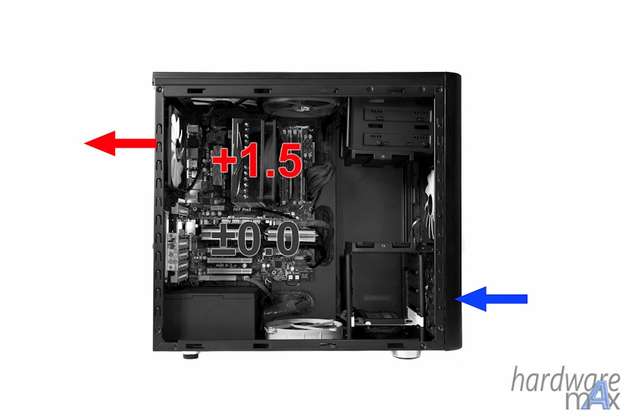

Annahme Standard PC-Gehäuse:
Wenn nur ein Lüfter verwendet wird, sollte er hinten oben montiert werden und die erwärmte Luft aus dem Gehäuse transportieren.
Beispiel mit zwei Lüftern:
Siehe:
Wie sieht der ideale Luftstrom im Gehäuse aus?
Der perfekte Airflow

Naja, dazu gibts unterschiedliche Ansichten. Ich erinnere mich an einen Versuch von irgendeinem Kühlerhersteller, bei dem herauskam, dass ein Konzpt, bei dem alle großen Luftschächte mit Lüftern versehen wurden, die Luft in das Gehäuse bliesen, und Luft nur über eine geriffelte Slotblende hinter dem Grfikkartenkühler entweichen konnte, was zu erhöhtem Luftdruck im Gehäuse führte, tatsächlich hervorragende Kühlleistungen erzielte. Ich könnte mir allerdings vorstellen, dass die an der Slotblende entstehenden Luftverwirbelungen nicht leise sind.

wenn du den lüfter hinten befestigst würde ich davon ausgehen, das die 2 varianten sich dahingehend unterscheiden:
einblasend: die cpu-temp dürfte etwas niedriger ausfallen, die restlichen komponenten dafür höher
ausblasend: alle temps werden ausgewogen niedriger, cpu temp etwas höher
ich würde ausblasend empfehlen, zumindest in der annahme das der lüfterplatz relativ weit oben im gehäuse liegt (und es ein standard-atx-gehäuse ist). damit hilfst du, die warme luft die sich oben im gehäuse sammelt zu entsorgen

Vorschlag:
Den CPU-Lüfter durch den CPU-Kühler blassen lassen - dies ist besser - und hinten einen 120mm/140mm Lüfter mit 800 U/Min der die warme Luft absaugt.
