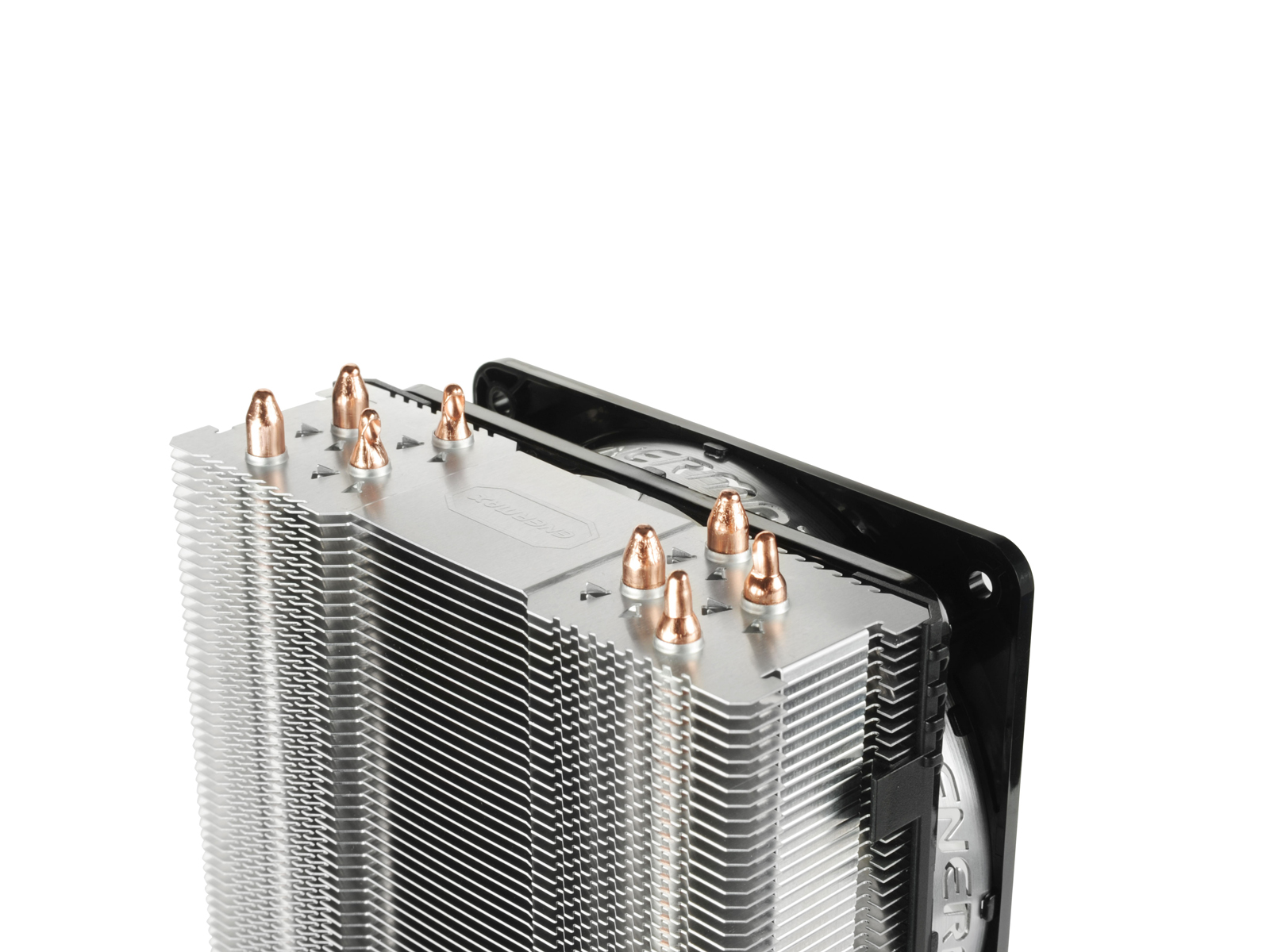

CPU Kühler: Enermax ETS-T40 http://www.enermax.co.uk/cpu-coolers/ets-t40f/
Bild: https://www.eteknix.com/wp-content/uploads/2013/12/DSC_0656.jpg
TDP der CPU: 91W
Der Kühler kann mit Lüfter laut Hersteller 200W abführen.

Dann sind das ca. 100 m³/h Luftdurchsatz im Gehäuse, etwas weniger , was dann für um die 350 Watt Energieabtransport reicht. Das Problem ist der Kühler, der relativ wenig Angriffsfläche bietet. Letztlich ist da nur ein laues Lüftchen im Gehäuse, ohne viel Kraft. Mit einem größeren Kühler wäre das kein Problem, mit einem Macho erst recht nicht. Mit hiesigem Kühler hängt es wohl davon ab, wie weit Du die CPU durch untertakten und undervolten thermisch begrenzt. Muss man ausprobieren. Die 4 Heatpipes direct touch sind auch suboptimal - sitzen nicht oder nur teils direkt auf dem Chip. Ungünstig. Muss man sehen.

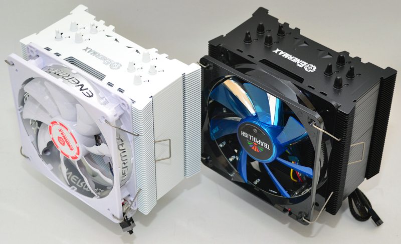

EDIT: Es scheint zwei verschiedene Größen davon zu geben. Es handelt sich um das dicke Modell:
und nicht um dieses hier:

Mach das erst mal ohne die CPU zu köpfen bzw. wenn Du sie köpfst, dann mit besserer WP den Heatspreader eher wieder drauf. Die Heatpipes werden den Chip nicht abdecken, der ist also ohne Heatspreader teils ohne Kühlung, in der Mitte bleibt ein Längsstreifen unbedeckt von den Heatpipes, die rechts und links vorbeiführen. Drei Heatpipes wären besser.
Genau, das dicke Modell hatte ich im Blick. Du wirst es ausprobieren müssen. Vor allem die Heatspreadersache. Vielleich den hinten aussaugenden Lüfter etwas höher drehen lassen bzw. dann eher alle Lüfter. Probier mal aus, was das akkustische Budget noch hergibt - also die Lüfter knapp unter der Hörbarkeitsschwelle laufen lassen, das akkustische Budget vollständig in Kühlung umsetzen.
