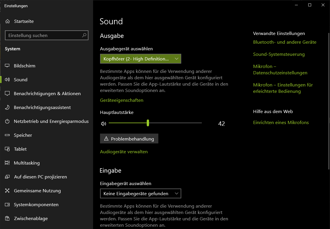

Per Bluetooth kann ich sie zwar mit dem PC verbinden, allerdings kann ich dann als aktive Soundausgabe in den Windows Soundeinstellungen nicht die Soundbar auswählen, sondern nur z.B. in der Spotify App als Bluetooth Lautsprecher.

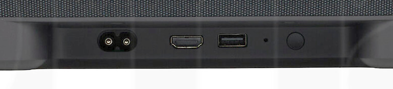

Diese Bilder zeigen nur: Netzstecker, HDMI, USB, RESET, SETUP ... aber kein AUX bzw. OPTICAL
Hier die umgekehrte Reihenfolge:
Da bleibt wohl wirklich nur HDMI (eARC) als Verkabelte Verbindung übrig. :daumen:

Ich habe die Soundbar jetzt zwar mit dem PC per Bluetooth verbunden, allerdings kann ich sie nicht als aktiven Lautsprecher auswählen. Nur, wie schon beschrieben, in bestimmten Apps als Bluetooth Ausgabe.
Jemand eine Idee, wo der Denkfehler liegt oder was ich noch machen kann?

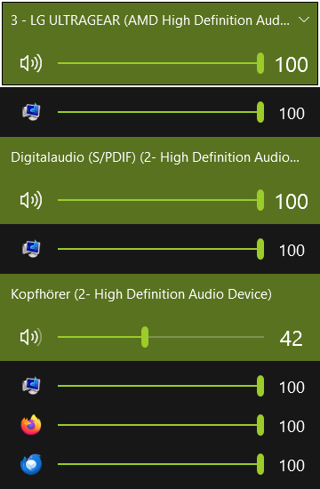

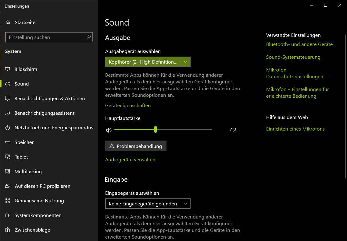

@bonehelm

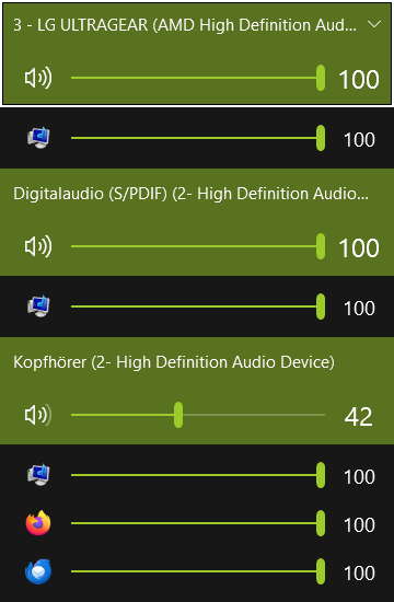

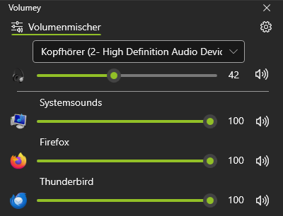

Es gibt coole Tools für etwas detailliertere Ansicht der Audio-Geräte in der Symbol-Leiste.
Einfach "EarTrumpet" oder "Volumey" im M$-Store suchen ...
Edit:
Auch "SoundSwitch" könnte interessant sein, wenn Hotkeys gewünscht sind.
Kannst ja gern einen Screenshot posten, wenn Du nicht weiter kommst.

Danke für die Tipps.
Habe es mal mit EarTrumpet und SoundSwitch versucht.
Finde dort aber leider keine Bluetooth Ausgabe.

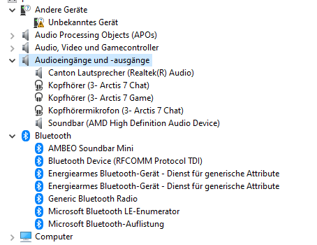

Im Geräte Manager sieht es so aus.
Und bei der Ausgabequelle habe ich auch nur die Geräte, die unter Audioeingänge und -ausgänge aufgelistet sind.
