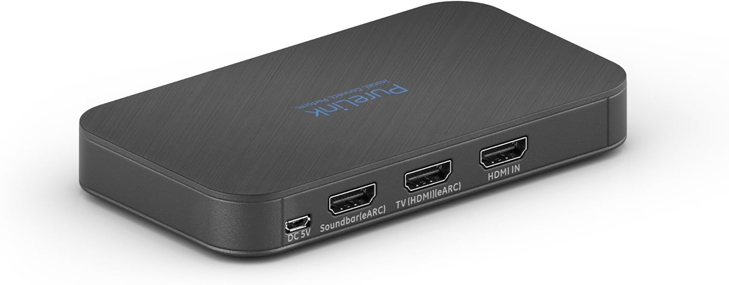

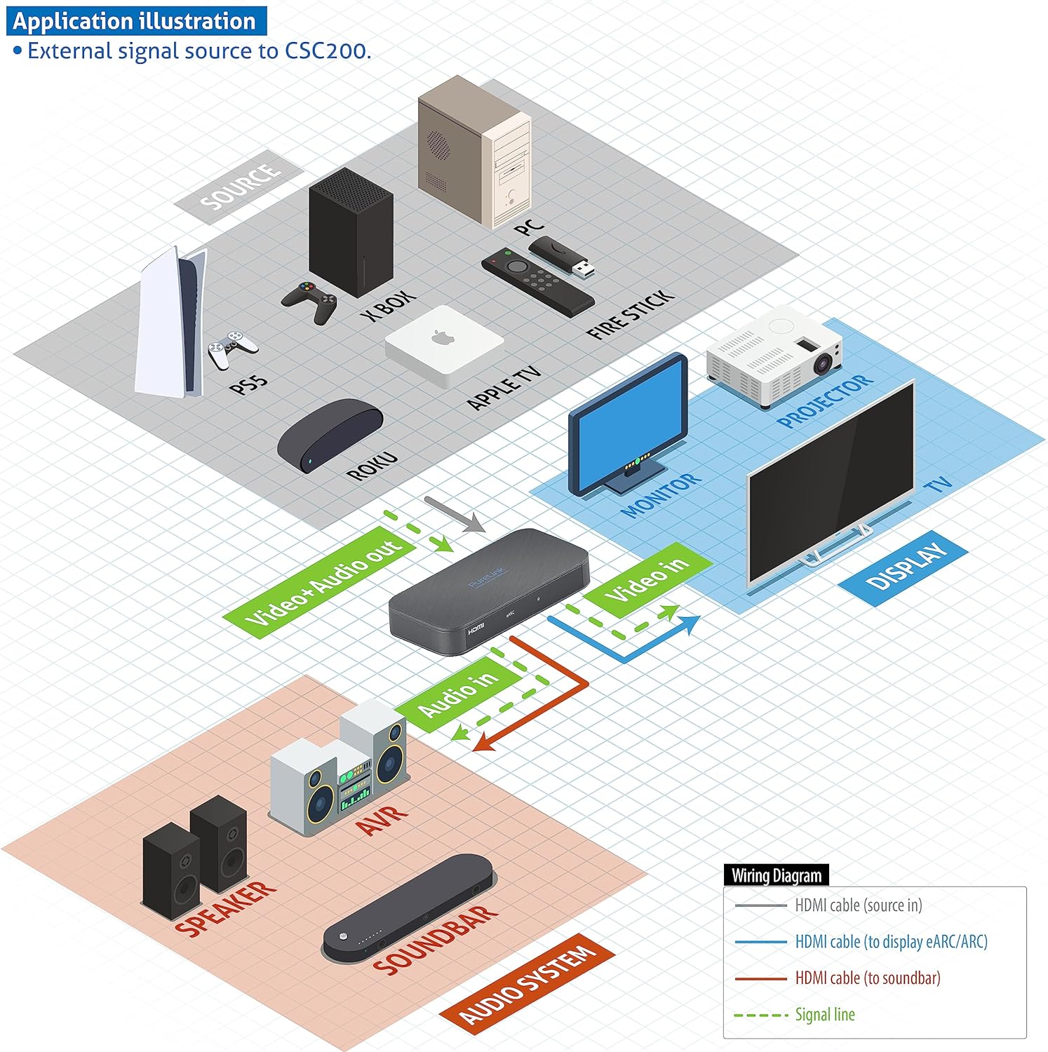

Hast Du Dir den Adapter überhaupt angeschaut?bonehelm schrieb:Das mit dem Adapter ist leider nicht möglich, da ich jetzt keinen freien HDMI Port mehr an der Rückseite der GPU habe.
Der besitzt nämlich neben einem HDMI-Eingang und einem Soundbar-HDMI-Ausgang auch einen TV-HDMI-Ausgang. Dieser Adapter (oder gleiches Gerät anderen Herstellers) ist für solche Anwendungsfälle wie deiner konzipiert worden. Es wird kein zusätzlicher HDMI-Port benötigt.
Einzig zwei Probleme könnten m.E.n. auftreten:
- VRR bzw. Adaptive-Sync (FreeSync/G-Sync) sind über dieses Gerät nicht möglich.
- Die HDMI-Checks könnten etwas länger dauern. Schnelles Rausziehen/Einstecken der HDMI-Kabel nacheinander sollte vermieden werden.

Wäre folgende Vorgehensweise denn machbar?
1. DP Ausgang der GPU mit dem HDMI Eingang des Adapters verbinden. (Entsprechendes Kabel verwenden).
2. Soundbar an den Soundbar Ausgang des Adapters anschließen
3. TV (HDMI) Ausgang des Adapters mit dem HDMI Eingang des MSI Monitors verbinden.
Somit würde die Soundbar unabhängig vom LG TV laufen. Aktuell ist die Soundbar ja nur aktiv, wenn der LG TV eingeschaltet ist.

DP-zu-HDMI Adapter wird wahrscheinlich nicht mit einem passiven Adapter funktionieren.
Ein aktiver Adapter müsste wohl her.
Würde es aber mal so probieren:
HDMI von GPU an Adapter und vom Adapter zur Soundbar und gleichzeitig zum TV.
Falls der TV nicht angeschlossen ist, sollte trotzdem Ton an die Soundbar übertragen werden. Bei der Soundbar wird ein 720p-Bild übertragen (wenn ich das richtig in Erinnerung habe).

Welchen Adapter denn? 🙂bonehelm schrieb:Ich habe mir den Adapter bei Amazon jetzt mal bestellt.
Der PureLink Adapter kam Samstag bei mir an. Soweit alles angeschlossen und getestet.
Sprich, Adapter zwischen Soundbar, Monitor und GPU gehängt. Hat am Samstag auch alles soweit funktioniert. Als ich Sonntag dann ein wenig Musik hören wollte, hatte ich ständig Bildaussetzer und somit natürlich auch Tonaussetzer. Alle Kabel getestet, Adapter eine Weile vom Strom genommen....jedoch immer noch Aussetzer gehabt. Adapter geht jetzt wieder zurück und die Soundbar bleibt halt am LG TV hängen. Schade...
