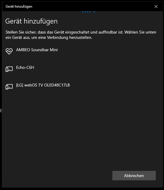

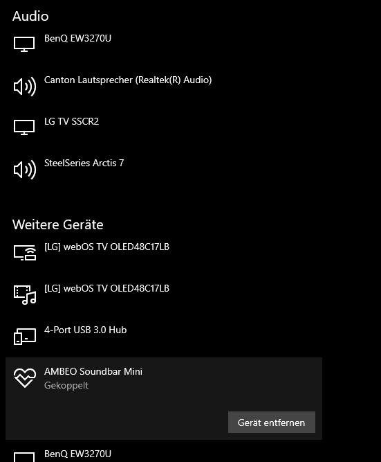

Ich bin jetzt einen Schritt weiter. Habe alles nochmal entkoppelt und über den PC mal direkt auf die Soundbar zugegriffen und darüber verbunden. Jetzt sieht es so aus.
Allerdings höre ich immer noch keinen Ton, wenn ich etwas auf dem PC mit der korrekten Auswahl des Audios abspiele. Ich sehe auch in den Soundeinstellungen, dass sich da irgendetwas tut, aber es ist einfach nichts zu hören....

Gehe in die Eigenschaften des "Lautsprechers AMBEO Soundbar" zum Tab "Erweitert".
Stell dort testweise auf: "2 Kanal, 16 bit, 44100 Hz (CD-Qualität)" bzw. "2 Kanal, 16 bit, 48000 Hz (DVD-Qualität)"
Das Format lässt sich nicht ändern. Ausgewählt ist jedoch 16 bit, 44100 Hz (CD-Qualität).
