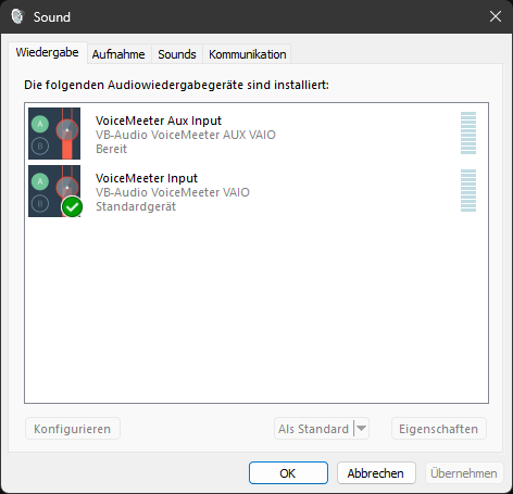

Ein gut gemeinter Rat: schnapp dir Papier und Bleistifft und versuch mal den Weg den das Audiosignal zurücklegen muss aufzumalen, das wird dir helfen die Fehler in deinem Routing zu erkennen. Ich nutze VM Banana bereits Jahre und es ist ein tolles Programm.

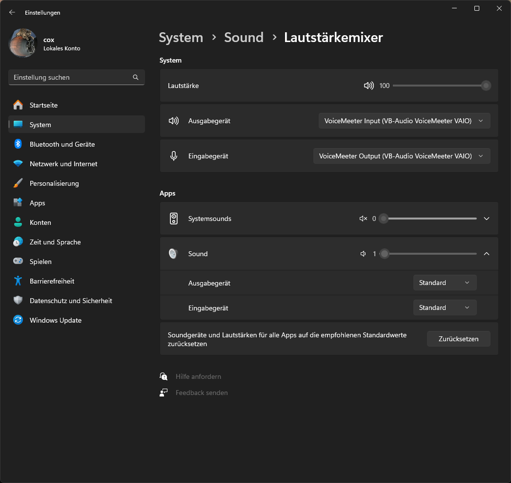

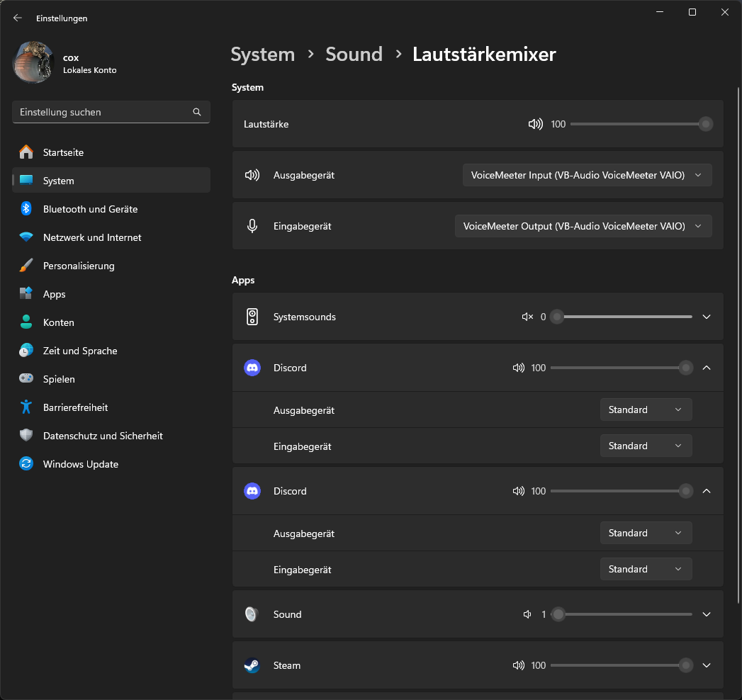

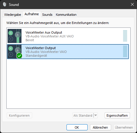

So ist mein Windows Mixer Eingestellt:
Die ersten beiden Kanäle interessieren für dein Vorhaben nicht (das sind meine Routings). Auf dem dritten namens Mic schleifst du dein Mikrofon ein. Auf VM IN (Voicemeeter VAIO) läuft dein ganzer Windows-Sound, alles, also Browser, Games, Videos.
VM AUX IN (Voicemeeter AUX) spielt all deine Kommunikation ab, Discord, Teamspeak, usw.
Jetzt musst du über die grünen Send-Knöpfe neben den Lautstärkereglern (A1, A2 [...], B1, B2) Voicemeeter sagen, was wo hingeschickt wird.
Spielst du ein Video auf VM IN ab und willst es an Discord schicken, musst du im Discord einstellen, welcher Kanal es sein soll (B1 oder B2). Siehe mein Mikrofon, das geht an B1 (wo Windows und Discord sich das Signal holen können). Will ich jemandem etwas vorspielen, Sende ich VM IN an B1.
A1 und A2 sind deine physischen Ausgänge, die musst du entsprechend auch einstellen. B1 und B2 sind deine virtuellen, ich nutze hier nur einen, das reicht.
