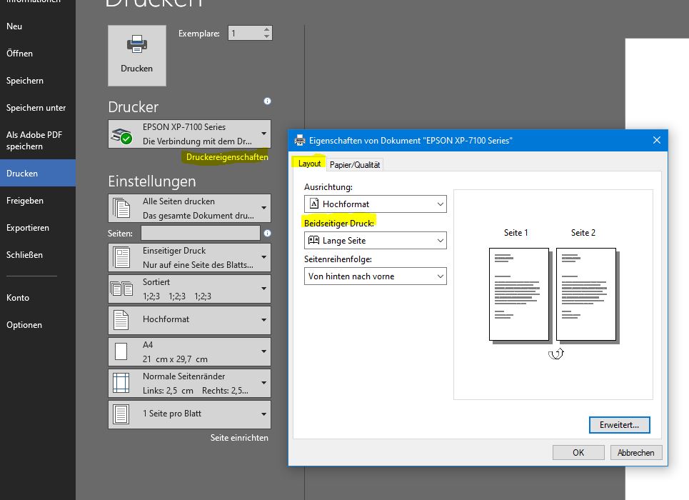

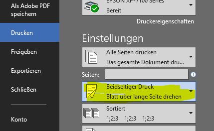

Ja Word, die Druckausgabe permanent auf Doppelseitig? Wie würde ich das machen?
Oder besser über die Dokumenteneinstellungen, weil das betrifft dann nicht alle Drucke auf dem Drucker sondern nur dieses Dokument.

Vielen Dank für die Erklärung!
Das Problem ist, dass ich erst die Briefe im Seriendruck > Fertigstellen und Zusammenführen > Einzelne Dokumente bearbeiten - fertigstellen lassen muss, damit der Brief korrekt fabriziert wird.
und dann am Seriendruck-Dokument die Druckeinstellungen vornehmen.
Funktioniert leider nicht - druckt alle Briefe durch und so ist die Anschrift des nächsten auf der Rückseite von Seite 3 des vorherigen.
