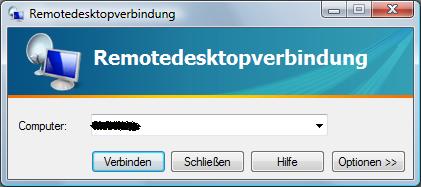

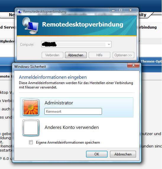

Bild 1: hab auf verbinden gedrückt, es wird nach USER / PW gefragt

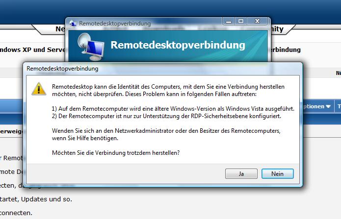

Bild 2: es wurde erkannt das es nicht sicher ist, ich drücke auf JA

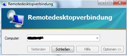

Bild 3: er probiert zu verbinden
Bild 4: es wird einfach abgerochen ohne Meldung
