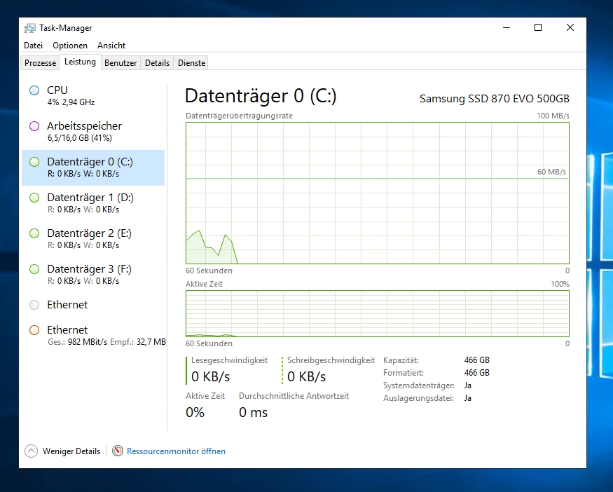

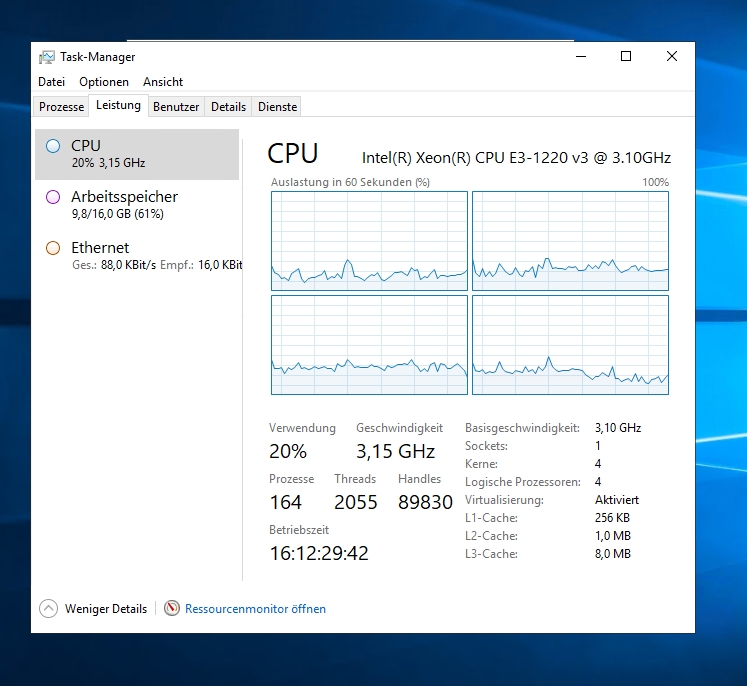

Bei Windows 10 wird mit die Grafikkarte und die Auslastung der SSDs mit angezeigt im Task Manager.
Kann ich das irgendwie einstellen, dass ich das alles unter Server 2019 auch sehe?
Der sollte doch ähnlich Windows 10 sein?
CMD as Admin und "diskperf -Y" und den TM neu starten, haste zumindest schonmal die Disks.

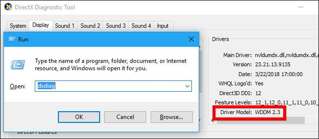

GPUs werden wohl nur angezeigt, wenn der Treiber WDDM 2.x(+)-kompatibel ist, musste mit DXDIAG mal schauen. Bei VMs also eher nicht, wenn Du keine dedizierte entsprechende Hardware durchreichst (und via RDP Default eh nicht ohne weiteres).

Super. Das hat schon mal geklappt

Im Prinzip ja. Aber Disks und Grafik sind da ausgegraut. Kann ich also nicht anwählen.
Grafik ist aber auch nicht so wichtig.
Ist ja kein Gaming Rechner.
SSDs und HDDs sind ganz nett dort auch zu sehen.
So passt das jetzt schon.
