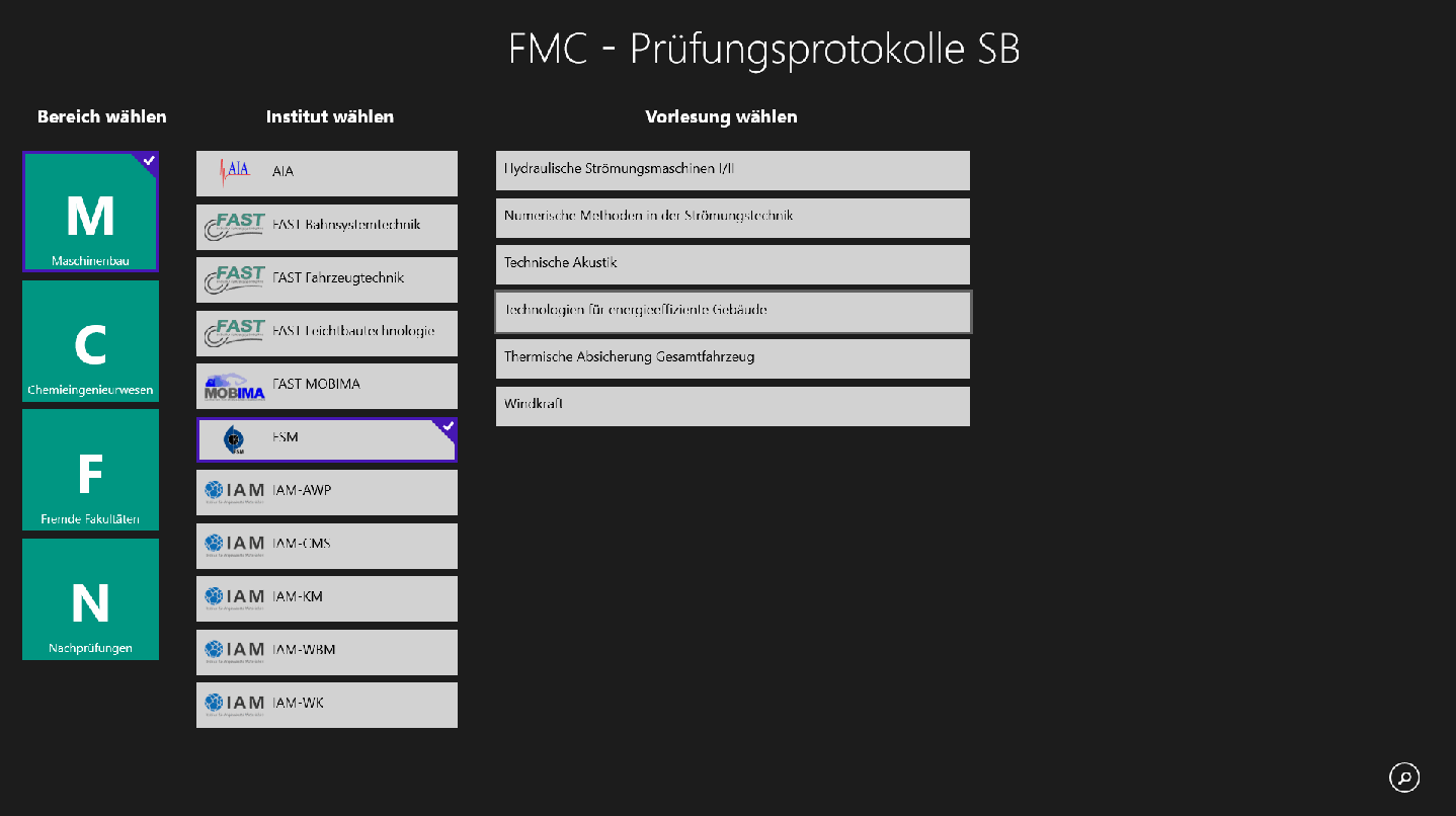

ok, 1 & 2 sind klar...
Punkt 3 verstehe ich nicht ganz... du wolltest das Ergebnis der Anfrage auf dem Server als HTML-Seite rendern und dann einfach nur noch in der App darstellen? ja, wäre wohl gegangen aber an die Möglichkeit hatte ich beim Schreiben der App gar nicht gedacht. Ursprünglich wollte ich die Daten direkt aus der DB holen bis ich über WinRT und das Nicht-Erlaubtsein gestolpert bin - deshalb die Lösung mit XML.
Ich hab dir Unten mal 2 Screenshots (beim 2.: die schwarze Fläche in der mitte dient normalerweise der PDF-Darstellung) & die XML angehängt, ev. kriegst du dann eine bessere Vorstellung
edit:// in der App benutze ich z.Z. Backgroundtransfer um die PDF runter zu laden und der scheint webdav zu unterstützen. Macht da Webdav überhaupt sinn oder reicht es, die Dateien direkt per HTTP anzubieten/verfügbar zu machen (also ähnlich wie das der Apache macht, wenn man eine Datei anfragt, die er nicht interpretiert. sprich, reicht nicht static Content völlig für meine Zwecke)?
