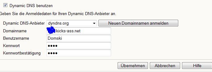

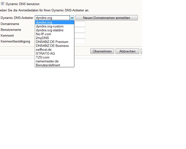

Edit: Habe mir (wohl erfolgreich?!) auf www.dyndns.com eine DynDNS-Adresse eingerichtet, und dass auch im Router soweit eingetragen. Nur weiß ich jetzt nicht, wie ich die Adresse nutzen bzw. verwenden muss / kann, um bestimmte Ordner von meinem "Server" erreichbar zu machen....Das ganze sieht jetzt wie folgt aus (siehe Anhang Bild 2). Ich hätte noch folgende Möglichkeiten (Siehe Anhang Bild 1)
Über die DNS-Adresse kannst du auf dein Heimnetzwerk von "außen" zugreifen. Damit ein bestimmter Rechner aus deinem Netzwerk von außen erreichbar wird, musst du zusätzlich noch NAT-/Portregeln festlegen, damit die DNS-Adresse mit dem richtigen Rechner verlinkt wird.
zB name: webserver öffentlicher port: 80 wird weitergeleitet an interne ip: 192.168.***.*** port: 80. So kannst du mit einer DNS-Adresse zB Web- und Datenserver auf getrennten Servern laufen lassen.

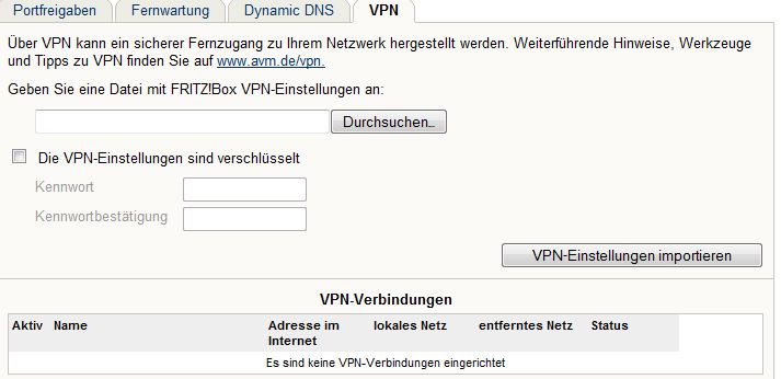

Bezüglich VPN habe ich mir diesen von hostile empfohlenen Beitrag durchgelesen: http://www.hardwareluxx.de/communit...vpn-auf-windows-server-und-client-639286.html Für einen Anfänger wie mich (zumindest wenn es rund um dieses Thema geht) doch etwas "viel".
Für mich hört sich das zunächst so an, dass man für jeden Clienten ein File generieren und modifizieren muss. In meinen Augen etwas ungünstig, wenn ich das erst für meine Mama machen muss:D Wenn ich ihr damit komme, dass sie in dieser Zeile was kopieren soll, und in einer anderen Zeile etwas löschen muss...huh...das wird wirklich unheimlich.
Ich habe mir das folgendermaßen vorgestellt:D. Ob das so funktionieren kann, bleibt dahin gestellt, aber ich frag einfach mal:
Folgendermaßen habe ich die VPN-Verbindung zu meiner Uni hergestellt: https://www.uni-muenster.de/ZIVwiki/bin/view/Anleitungen/PPTPVPNSetupWinVista Und das läuft auch ganz hervorragend. Ist das ganze einmal konfiguriert, klicke ich in meiner Netzwerkumgebung auf die entsprechende VPN-Verbindung und schwupps bin ich verbunden:D. Weiterhin erträume ich mir, dass ich dann nur noch über einen Rechtsklick in meinem Arbeitsplatz "Netzwerkadresse hinzufügen" gehen muss, um dann einen Netzwerkordner hinzufügen zu können.
Doch jetzt das große Wenn und Aber: Wie stelle ich das an? Bzw ist das überhaupt möglich? Wenn ja, müsste ich also zwei Sachen einstellen:
1.) Eine entsprechende VPN-Verbindung errichten,...dazu gibt es sogar eine passende Option in meinem Fritzbox Interface (siehe Anhang) Als kleines Schmankerl, obwohl ich bezweifele, dass das funktioniert, User festlegen, Rechte verteilen und sehr gerne ein Limit im Bezug auf die Downloadgeschwindigkeit festlegen.
2.) Entsprechende Adressen zu den Netzwerkordnern festlegen, welche man erreichen kann, wenn man mit der VPN-Verbindung verbunden ist. In der Art also:

VPN kannst du statt OpenVPN auch das der Fritzbox nutzen, das hast du ja schon gefunden :)
Hangel dich mal durch diese Anleitung:
http://www.avm.de/de/Service/Servic..._Tipps/step_by_step_fernzugang.php?portal=VPN
Der einzige Stolperstein ist dabei dein Netzwerk.
Da dein Server die Adresse 192.168.2.5 hat, dürfte dein Netzwerk 192.168.2.0 sein. Nicht wie da in der Anleitung 192.168.178.0
Nachdem du also deinen dyndns Namen eingegeben hast, musst du das Netzwerk auf der nächsten Seite entsprechend mittels "anderes Netzwerk verwenden" in .2.0 ändern.
Genauso musst du auf der gleichen Seite bei "IP-Adresse des Benutzers.." eine IP aus dem Netz 192.168.2.0 angeben.
Eine IP, die noch nicht in deinem Netzwerk genutzt wird!
Jetzt hast du für einen Benutzer einen VPN Zugang zu deinem Netz. Wahrscheinlich willst du aber mehr Benutzer haben? ;)
Dafür im Hauptfenster von "Fritz Fernzugang einrichten" unter vorhandene Konfigurationen einen Rechtsklick auf deinen dyndns Namen machen und "neuer Benutzer" wählen.
Für den vergibst du dann wie eben einen Namen und wieder eine IP aus deinem .2. Netz, die noch nicht vergeben ist.
Das wiederholst du nun für soviele Nutzer wie du haben willst.
Ich weiß nicht wieviele VPN Zugänge die Fritzbox handlen kann, wirst du schon merken ;)
Jetzt hast du in dem Ordner eine Konfigurationsdatei für die Fritzbox und mehrere Ordner mit Konfigurationsdateien für die Clients.
Auf den Clients mit 32bit Windows Versionen folgst du nun einfach obiger Anleitung weiter, installierst dort "Fritz Fernzugang" und fütterst den mit der entsprechenden Konfigdatei des passenden Users, bzw. schickst dem User die configdatei zu und er soll sie importieren.
Unter 64 bit Windows funktioniert das Prog glaube ich immer noch nicht.
Hier kannst du den kostenlosen Shrewsoft VPN Client nutzen. Dafür musst du die Konfigdateien entsprechend dieser Anleitung ändern.
Kein Hexenwerk ;)
