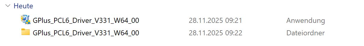

@Baltimore Vielen Dank fürs Testen. Ich bin grad noch einmal Schritt für Schritt vorgegangen:
1. Download der Datei von dieser Seite: https://sg.canon/en/support/0101228401?model=8477B006
2. Im Downloadordner erscheint das:

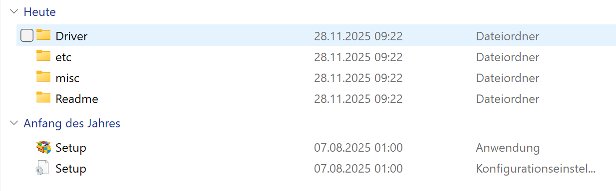

3. Ich doppelklicke auf die Datei und sie entpackt sich. Das sieht so aus:
4. Ich öffne den Ordner. Das sieht so aus:

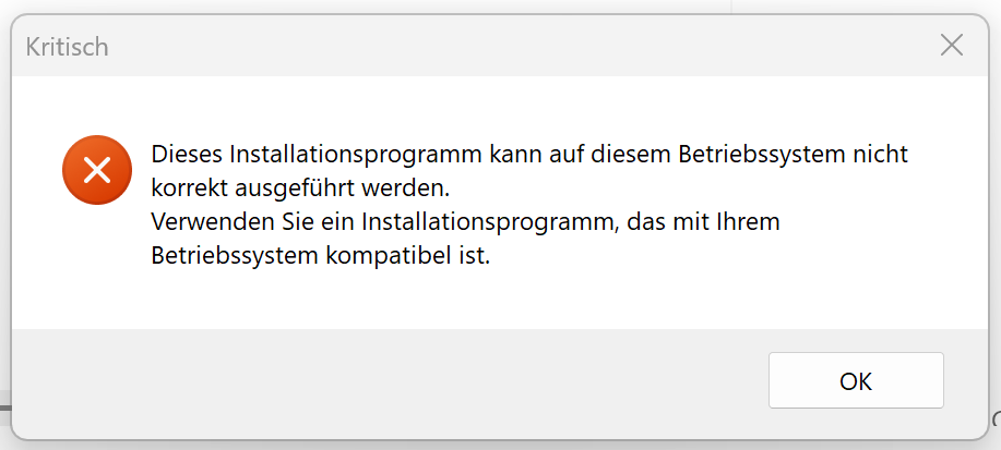

5. Ich klicke die obere der beiden Setup-Dateien an, werde gefragt, ob das Programm Änderungen vornehmen darf, bestätige und es erscheint nach wie vor diese Fehlermeldung:
An welcher Stelle habe ich einen Fehler gemacht?

Du bist auf der aktuellen 24H2!
Du hast nichts falsch gemacht. Was aber mit dem Surface nicht passt, kann man so schlecht sagen.
Vielleicht unter Datenschutz & Sicherheit > Windows Sicherheit > Gerätesicherheit die Kernisolierung deaktivieren.

Dann hast Du den Grund gefunden, warum es nicht funktioniert.

Anderes Tablet kaufen mit Intel/AMD.
Ich weiss auch nicht warum man beim Kauf nicht gewarnt wird das nicht alles läuft... Der Endanwender kann mit Snapdragon nichts anfangen und wundert sich das der Scanner, Drucker usw nicht mehr eingerichtet werden kann...
Wo du "Schule" geschrieben hattest, hätte es bei mir klingeln müssen. Wir haben auch eine Schule mit dem Problem. Also Surface mit Snapdragon gekauft worden sind. Keine Chance den Drucker / Scanner Park zu laufen zu kriegen.

Moin in die Runde. Ich wollte ein kurzes Update da lassen. Ich hatte mir noch am Black Friday ein anderes Surface gekauft, mit Intel-Prozessor. Den Treiber konnte ich problemlos installieren, im Treiber die Benutzerauthentifizierung vornehmen und das Drucken in der Schule klappt nun 🥳
Vielen Dank für die Inputs hier. Ich wäre im Leben nicht drauf gekommen, dass es ein Prozessor-Problem sein könnte.
