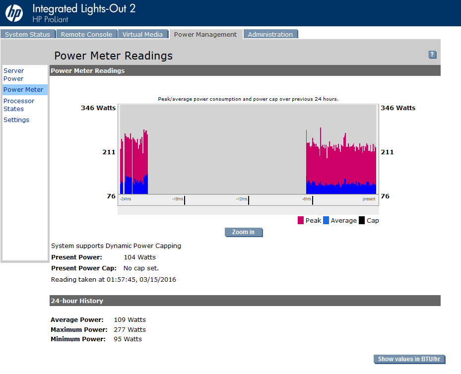

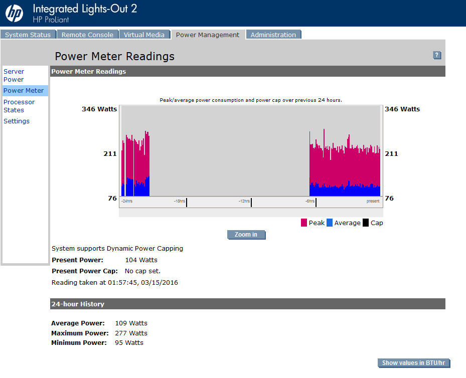

Schon jetzt habe ich den Stromverbrauch durch einige Anpassungen weiter reduzieren können,... auf knapp unter 110W im Schnitt, siehe Bild im Anhang.
Habe auch noch nicht alle Stromsparmechanismen auf maximal gesetzt, möchte erst einmal ein Bild im Normalbetrieb bekommen.

Der angehängt Screenshot demonstriert auch wie genial das ILO arbeitet: der Stromverbrauch wird permanent aufgezeichnet und als Graph ausgegeben.
