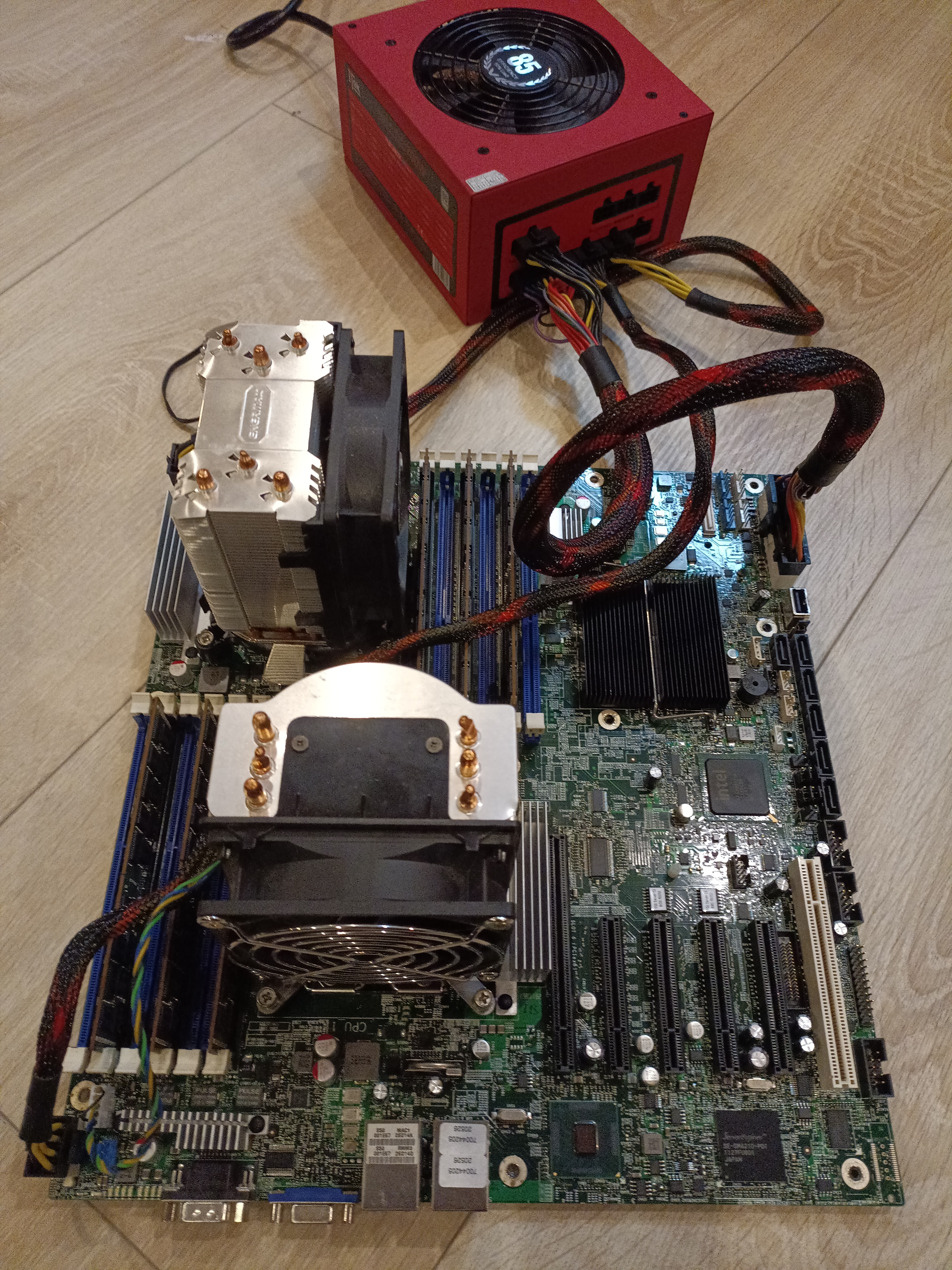

Ich brauche Hilfe bei meinem Intel Server mainboard s5520hc. Meine momentane Hardware sind 2mal Intel Xeon, eine itek redbox psu, und 6mal 8gb RAM ich habe zwar keinen Speicher aber das Problem liegt wie ich glaube wo anders. Wenn ich das Netzteil anschalte drehen sich keine Lüfter, es blinken/leuchten keine Lichter und es gibt auch keinen Fehlercode aus. Schlicht, es passiert rein gar nichts. Ich habe zudem leider keine Möglichkeit zu messen ob das Netzteil funktioniert

Mein erster Gedanke wäre dass das Netzteil einen Schuss weg hat. Irgendwie die Möglichkeit bei einem Kollegen gegen zu testen?
PS: der Kippschalter ist auf an? Die richtigen Pins gebrücckt um anzuschalten
der erste Gedanke: Beide CPU-Kühler falsch aufgesetzt. Das ist kein dämliches Gaming-Board, bei dem der RAM den Airflow blockiert, da ist alles in einer Linie von Vorne nach hinten ausgelegt. Zweiter Gedanke: Handbuch noch vorhanden? BMC initialisiert?
Es sind imho auch die falschen Lüfter. Ältere Intel-Server haben einen eigenen (5pin) Anschluß ähnlich der IBM-Boards, da passen "normale" PWM-Lüfter nicht drauf.
Ganz oben links scheint noch der 8-Pin CPU Anschluß für die 2. CPU leer zu sein ... diese Serverboards brauchen für jede CPU einen 8-Pin vom Netzteil.
Reaktionen: DFFVB
Ich sag da nur mal RTFM

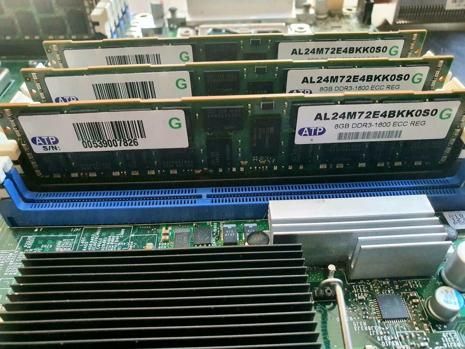

Die ram sind Falsch gesteckt
Hier ein ausschnitt aus dem Handbuch
A minimum of one 1 GB DDR3 DIMM is required in DIMM socket DIMM_A1.
Und das ist ein blauer Sockel. Wenn ich das richtig sehe ist in dem blauen Sockel kein RAM
Der Kühler sieht schon echt lustig aus. Da sag ich einfach mal nur Murks. In gamer sprache: Epic-Fail
Hatten die DDR3 Server rams nicht alle Kühlkörper? Jedenfalls als ich die noch verbaute hatten alle DDR3 Reg ECC Speicher von Kingstron oder Samsung Riegel Alu-Kühler dran.

Gibt bzw. gab genügend DDR3-RDIMM auch ohne Kühlkörper. Die Frage ist jedoch: Sind das auch wirklich RDIMMs oder gar nur UDIMMs?

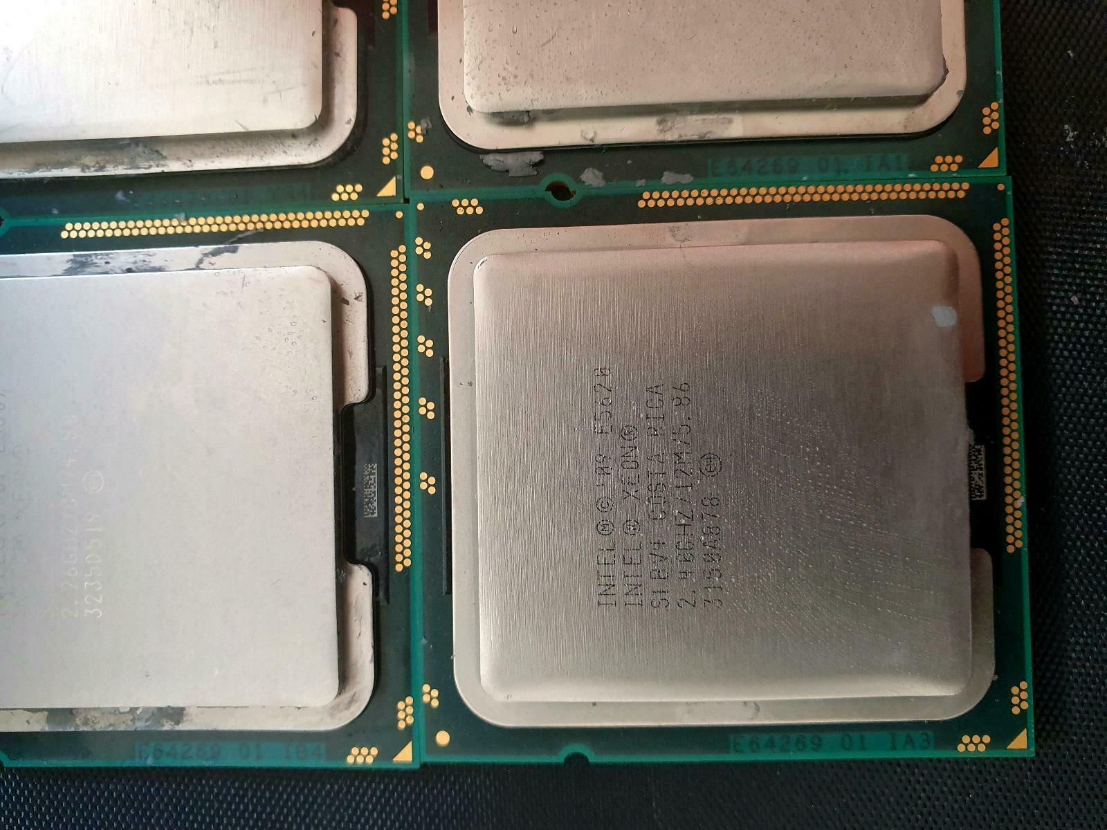

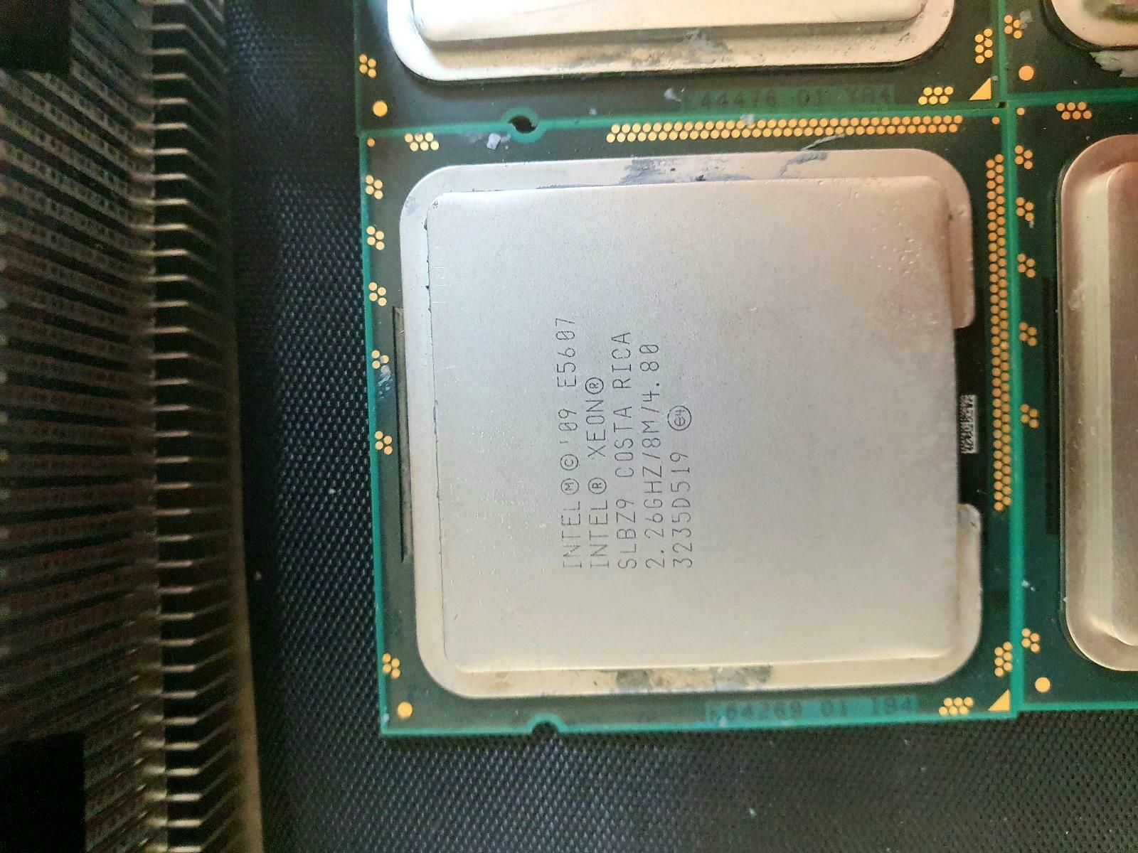

Stellt sich doch glatt die Frage, welche CPUs sind drauf. Nicht, daß da CPUs unterschiedlichen steppings drauf sind.

Bei Dual ist es auch wichtig, dass beide CPU's nicht nur das selbe Stepping haben sondern auch aus dem gleichen Land gefertigt wurden, mein Server hat 2 E5-2670 V0 aus Costa Rica ...
@d2boxSteve doofe Gegenfrage, aber kannst du mir zufällig sagen, warum ? Also das Srepping verstehe ich aber das Land nicht so ganz.

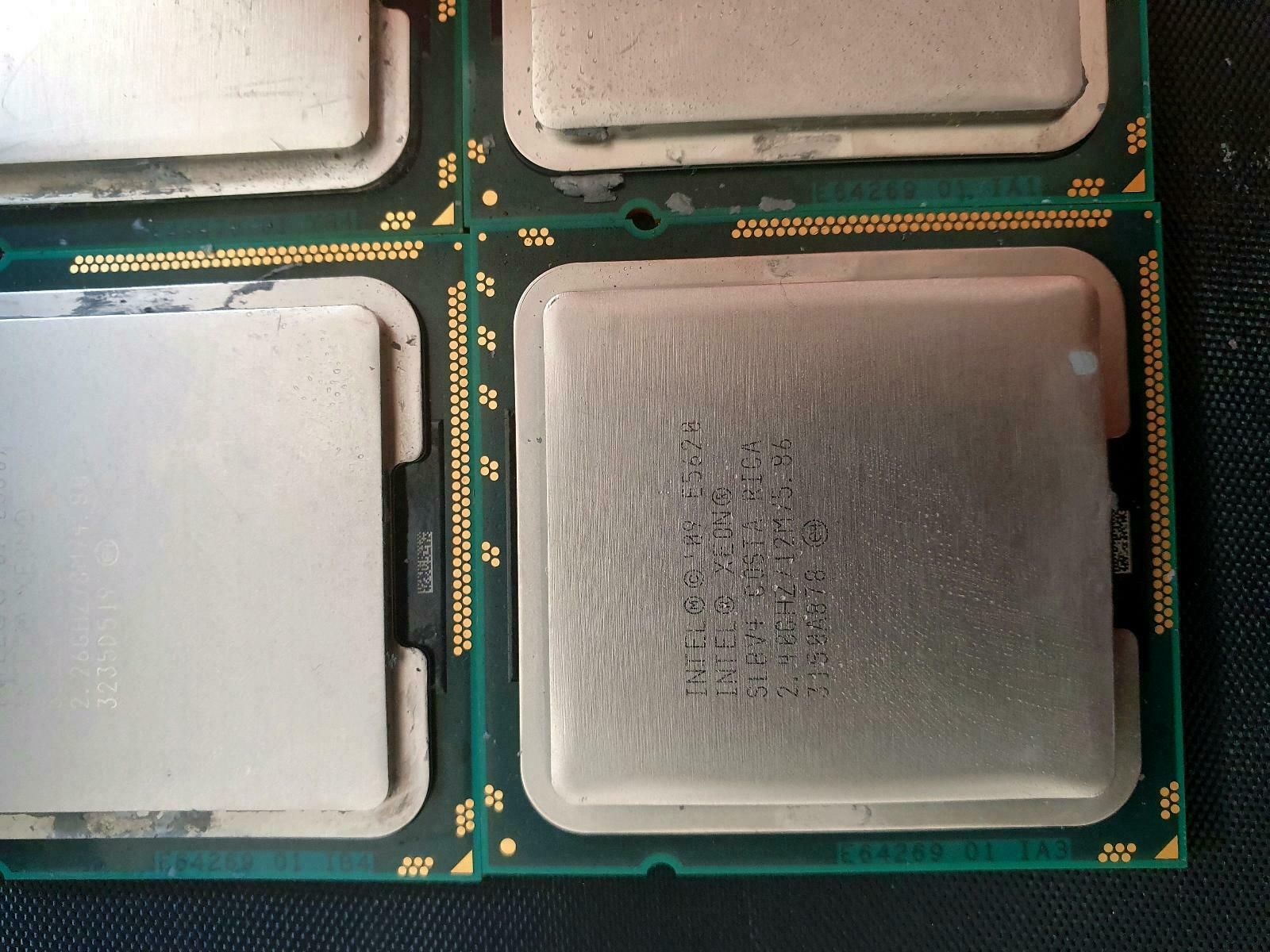

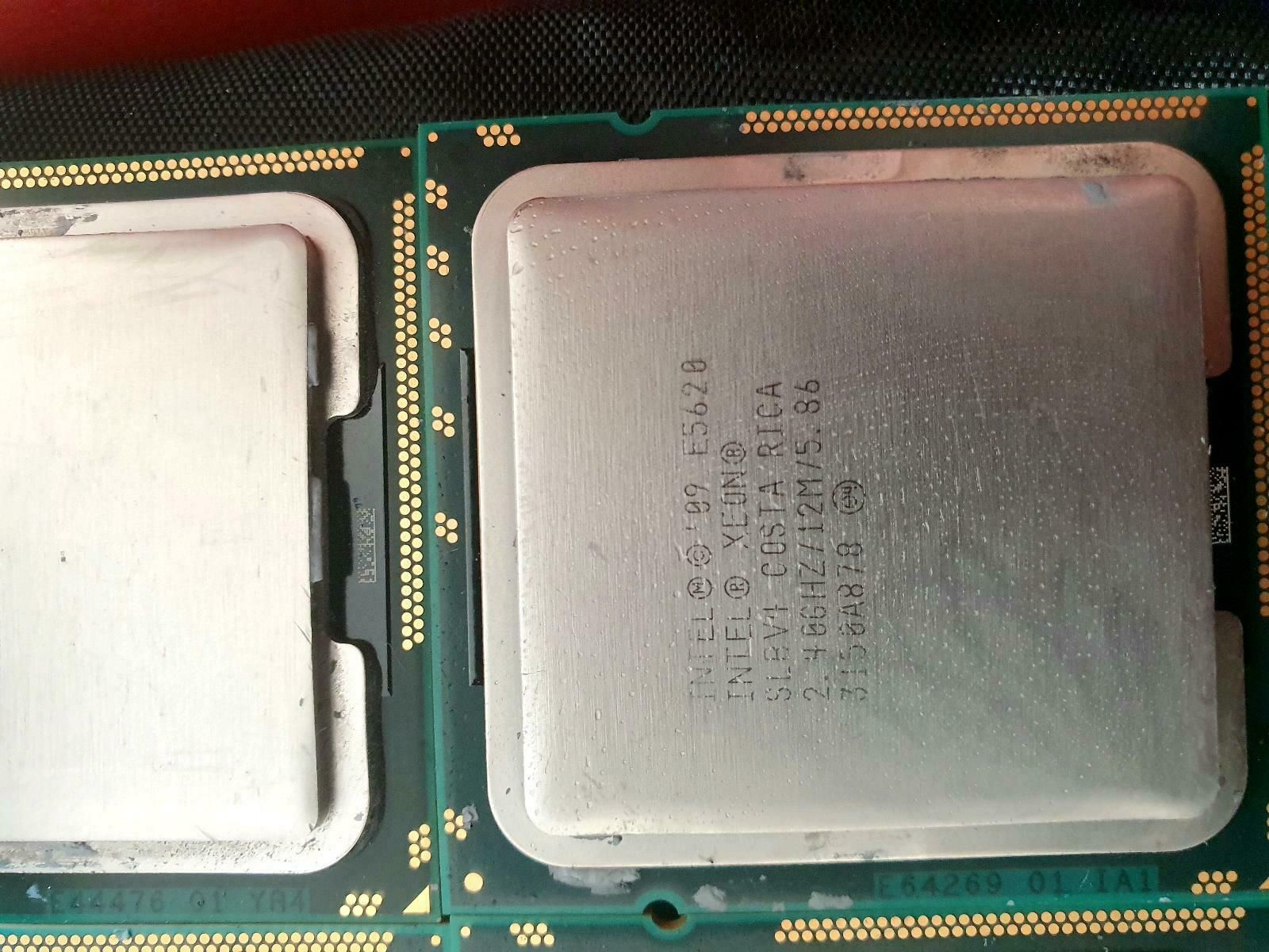

Siehe ebenfalls Anhang!

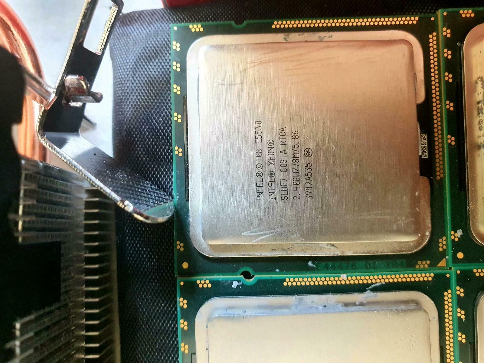

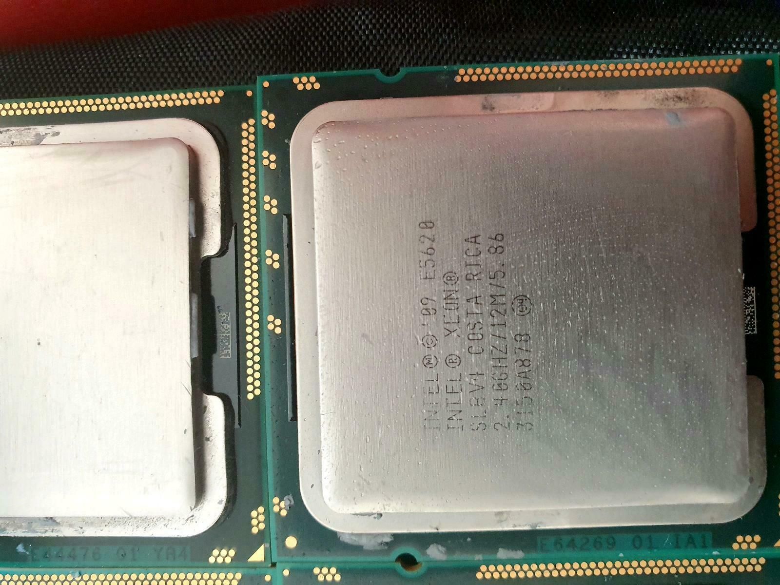

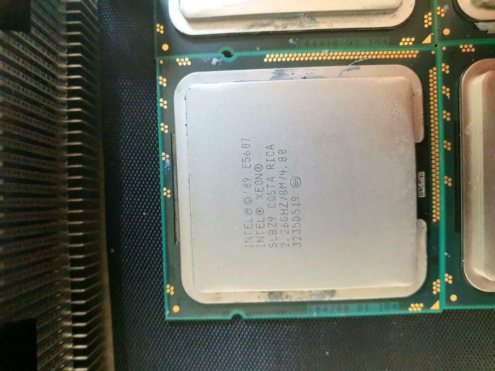

Laut eBay Kleinanzeigen;
Es sind 2 x Xeon X5550 dabei 2 x Xeon E5620 1x Xeon E5607 1x Xeon E5530,ein Netzteil mit 700Watt von iTek FMSeries was ich mit den Mainboard verwendet habe es fehlt der PCI-E Kabel habe aber die Grafikkarte mit einen IDE-PCI-E Kabel angeschlossen ohne Probleme, ein Cooler Master CPU Kühler da fehlt 1 befästigungsschraube und ein Enermax CPU kühler der ist komplett und ATP 48GB Ram DDR ECC 1333Mhz.
Gruss Fred.

Da sind die Speicher auch schon falsch gesteckt.
Wahrscheinlich die vereinfachte Aussage, daß beide CPUs so identisch sein sollten, wie möglich, um Probleme zu vermeiden. Das Land hat jetzt eher weniger damit zu tun, aber die Art und Weise, wie die Kristallgitter gezüchtet werden. Also eher aus der gleichen Fabrik, als dem gleichen Land.

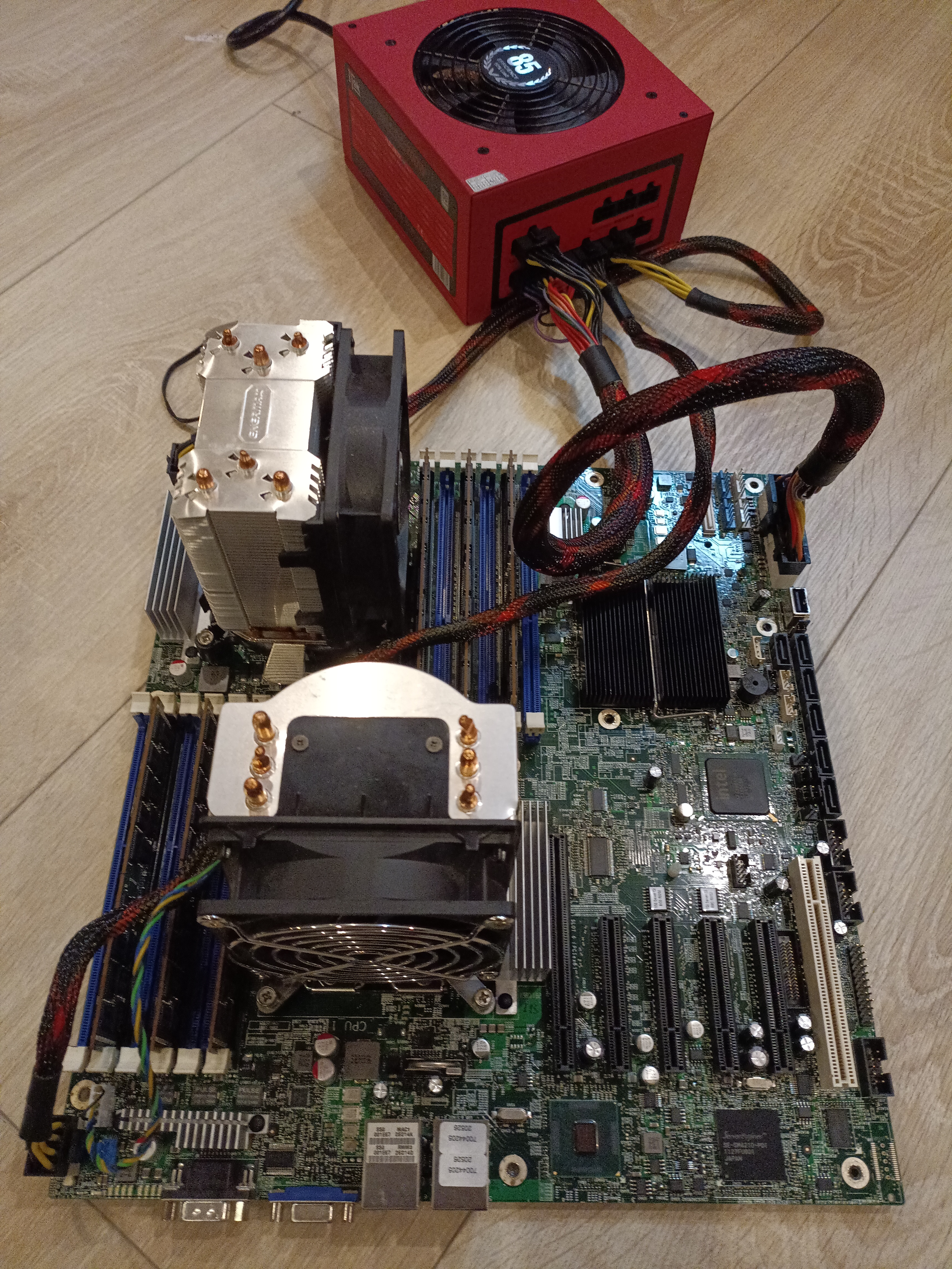

Es sind zwei identische CPUs und es waren auch beide an dem Netzteil angeschlossen. Was den Piep Code betrifft: es kommt keiner genauso wenig wie irgendein Licht leuchtet.

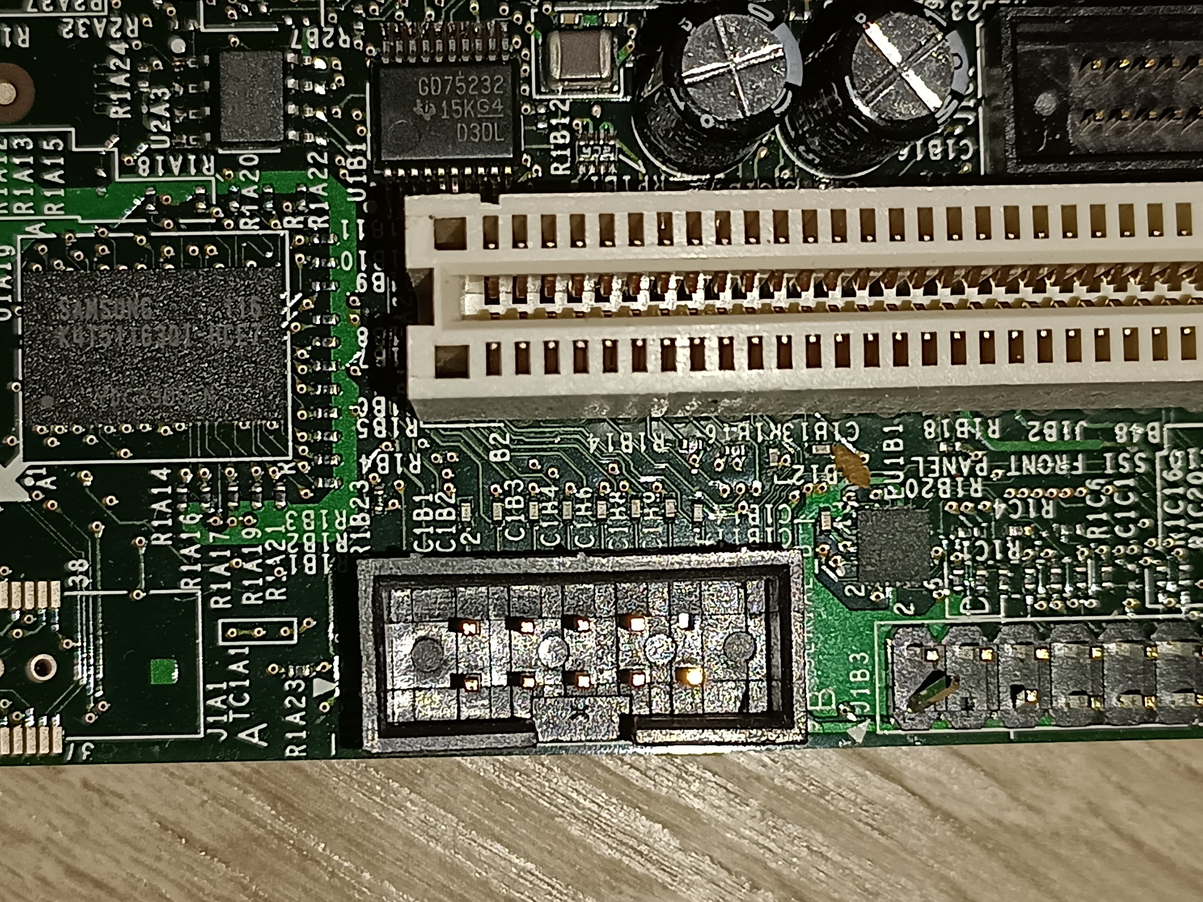

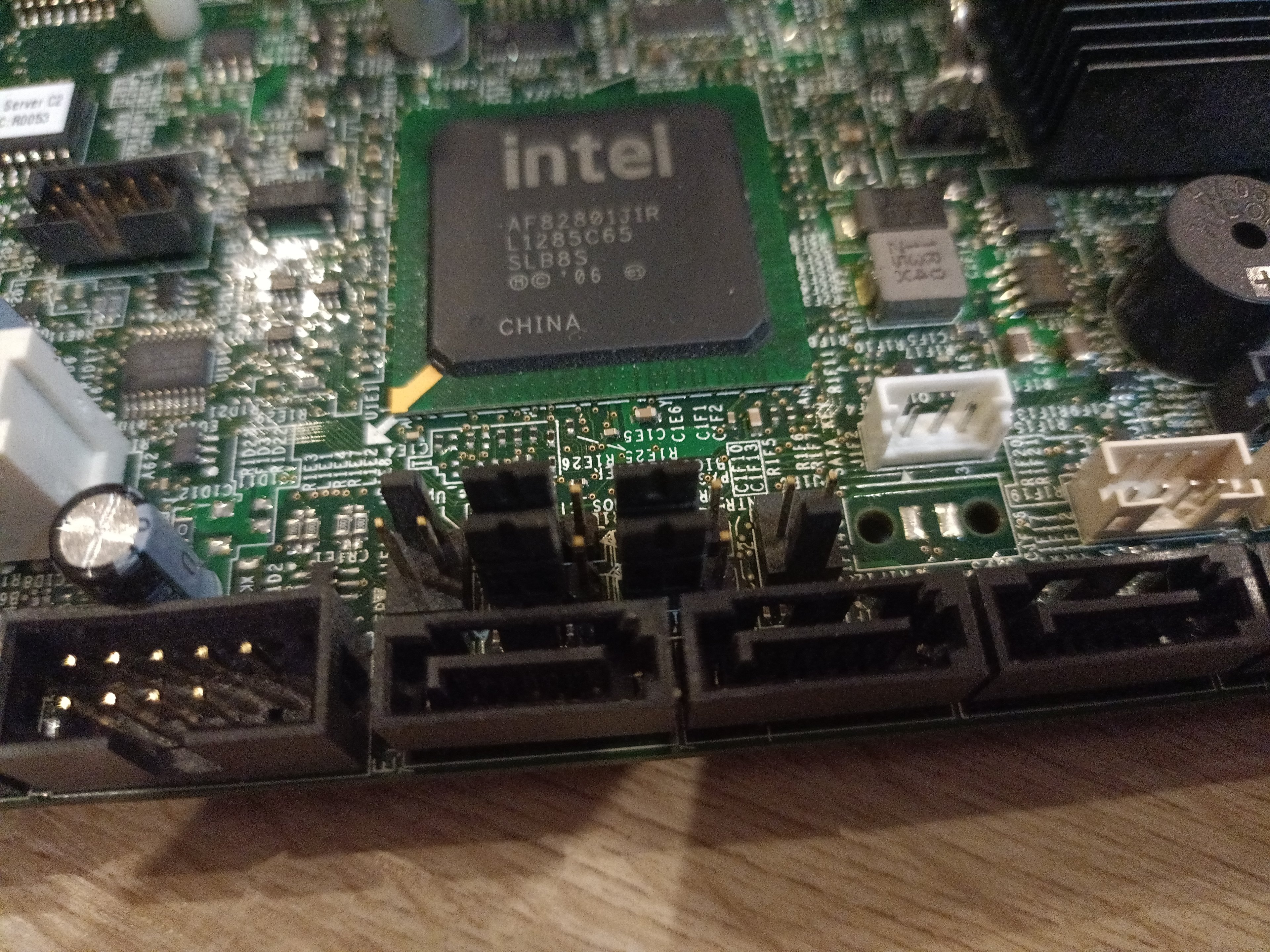

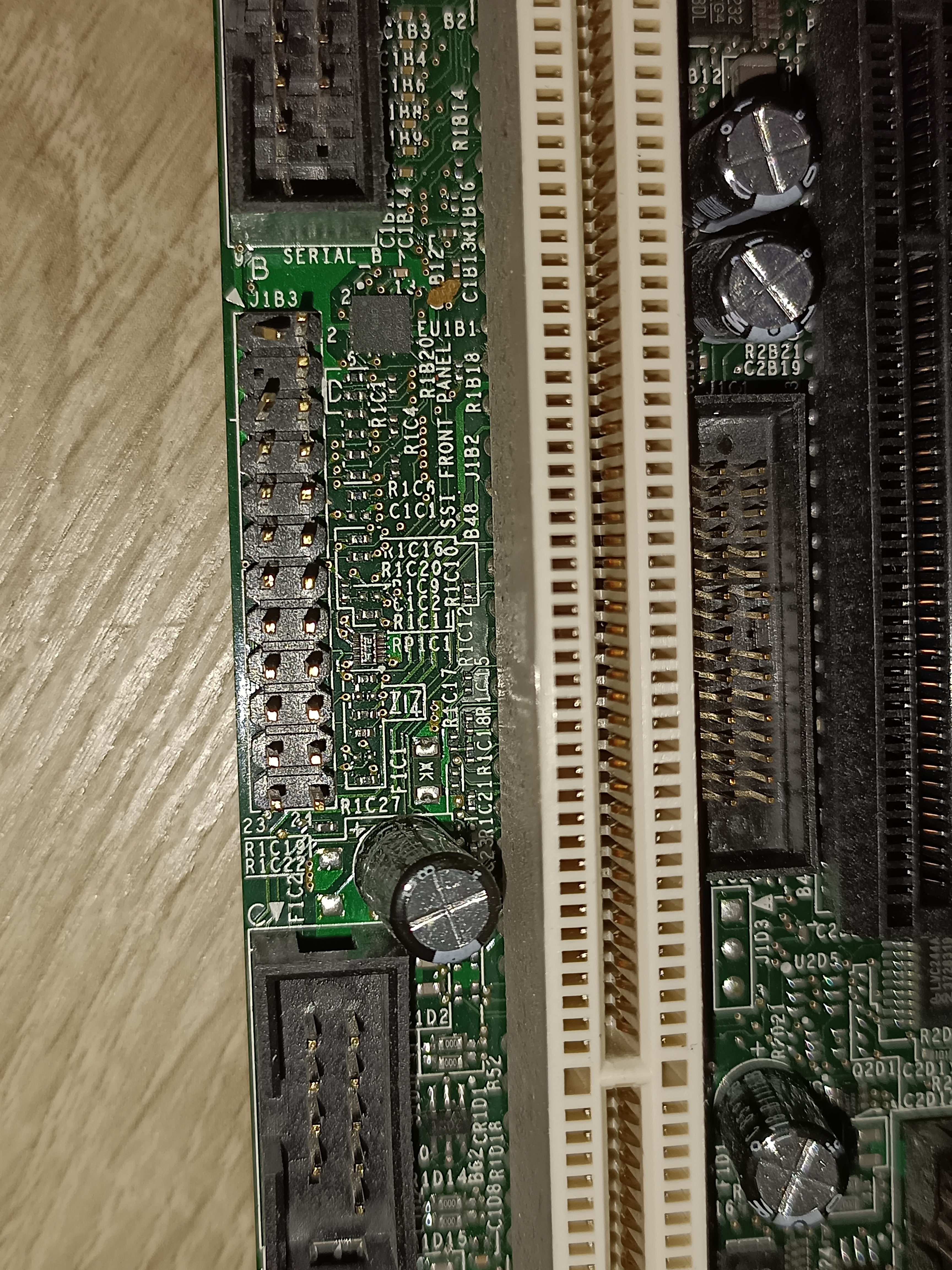

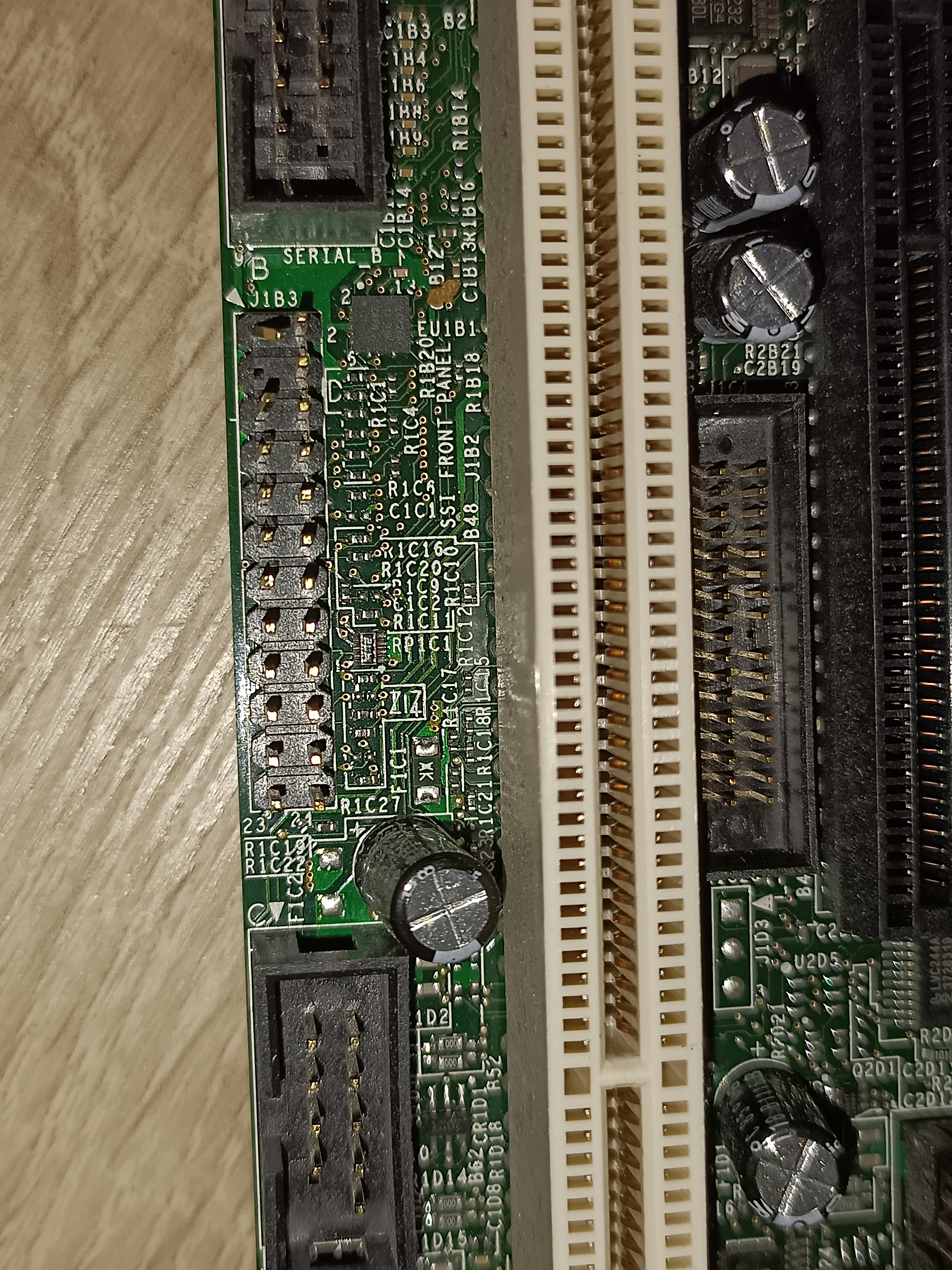

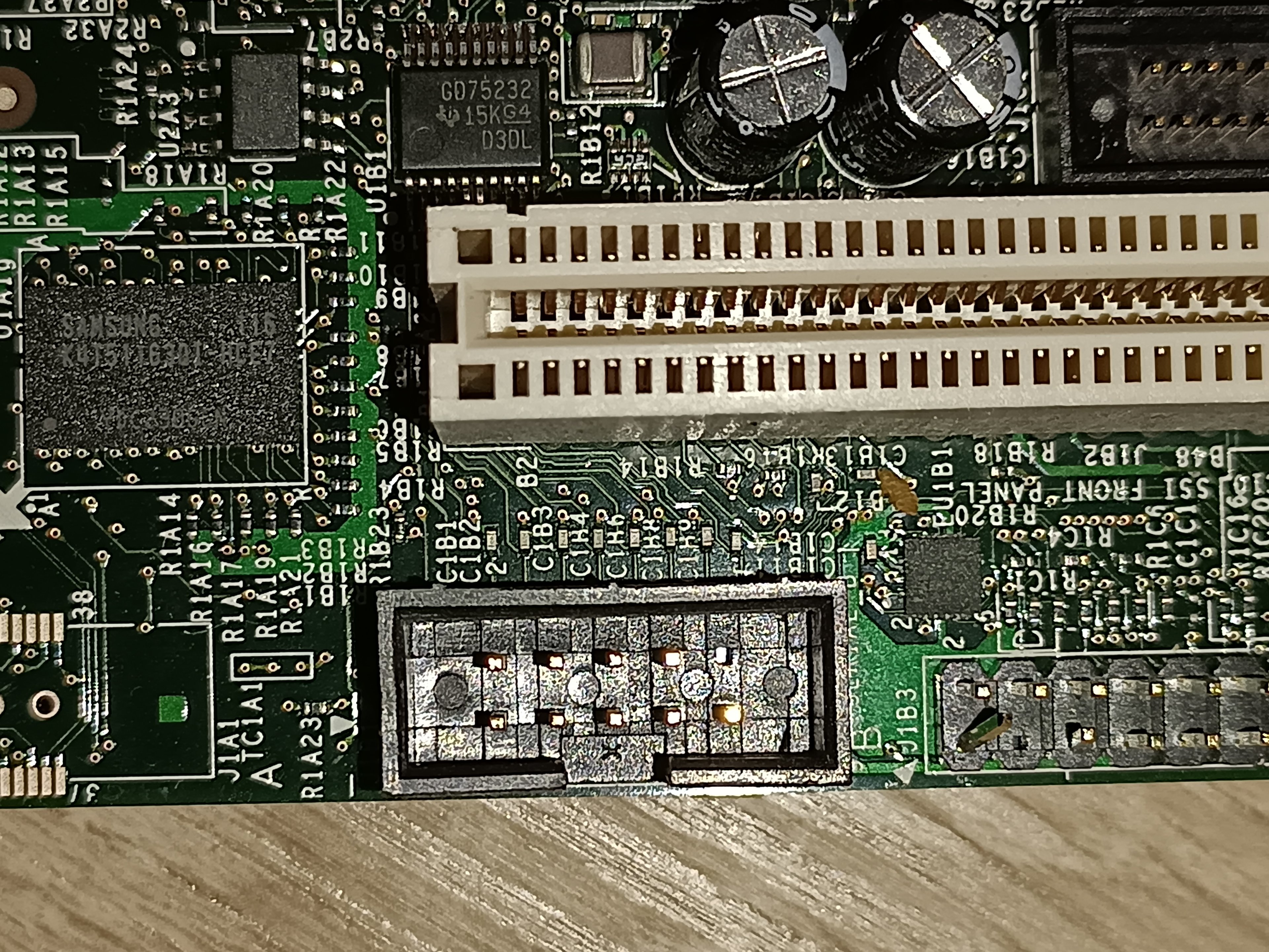

Hast Du das Board auch eingeschaltet oder hast Du nur Spannung angelegt?
Reaktionen: madmax2010

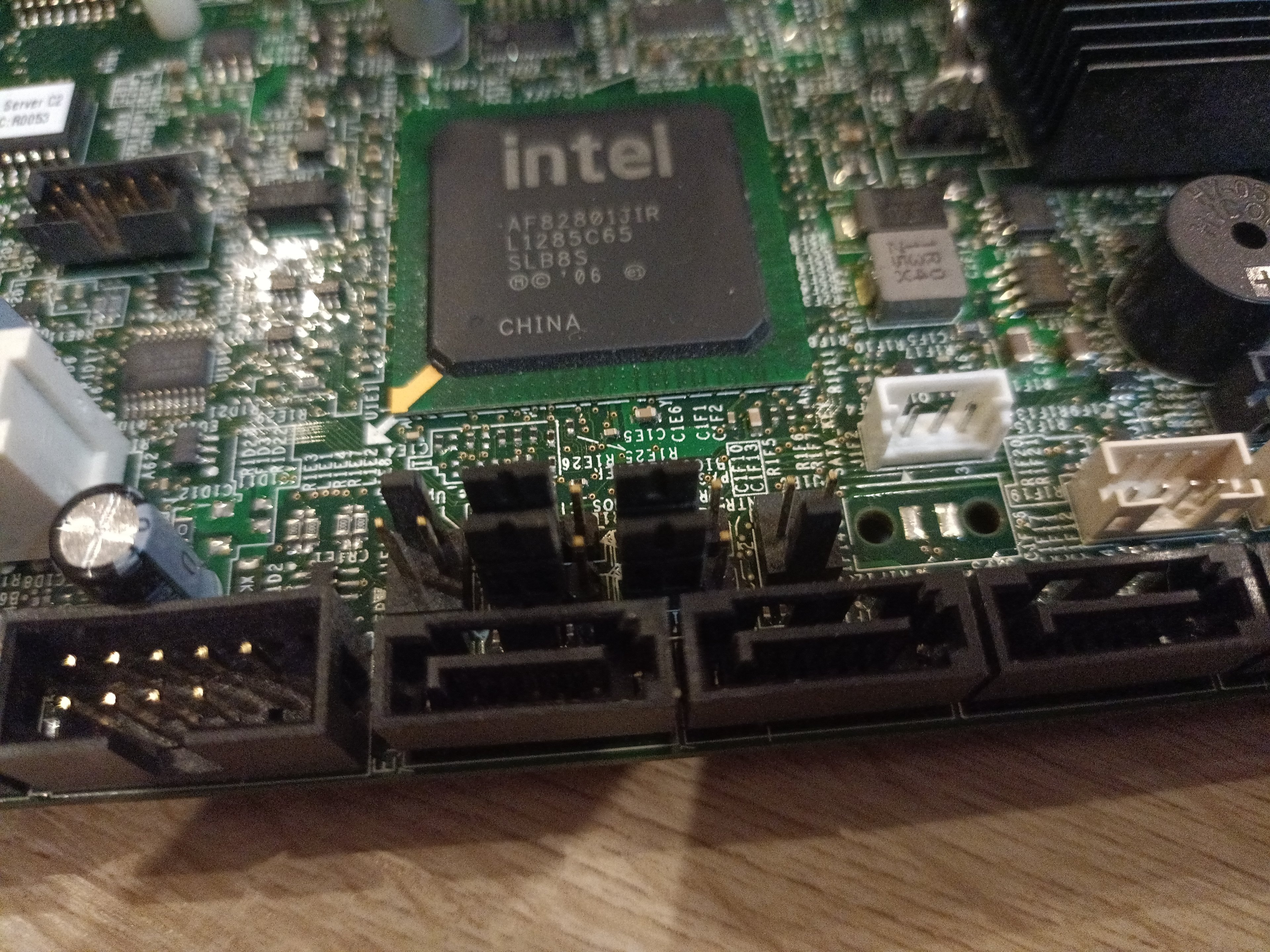

Der Ein-/Ausschalter wird über den front panel header angeschlossen. Wie auch bei dem üblichen Gaming-Mist. Normalerweise ist die Dokumentation im Handbuch auch recht gut, nur eben nicht in dem Handbuch, das ich online zu Deinem Board gefunden habe, das gibt lediglich die Position wieder, nicht die Belegung. Ist die vielleicht auf's Board aufgedruckt?
Reaktionen: snaxilian
Ich sehe keine Beschriftungen, die die Pinbelegung angeben würden ich schicke aber ein Foto dazu
Noch ein Bild
Bei älteren Intels waren's Pin 11 und Pin 13. Angabe ohne Gewähr.
