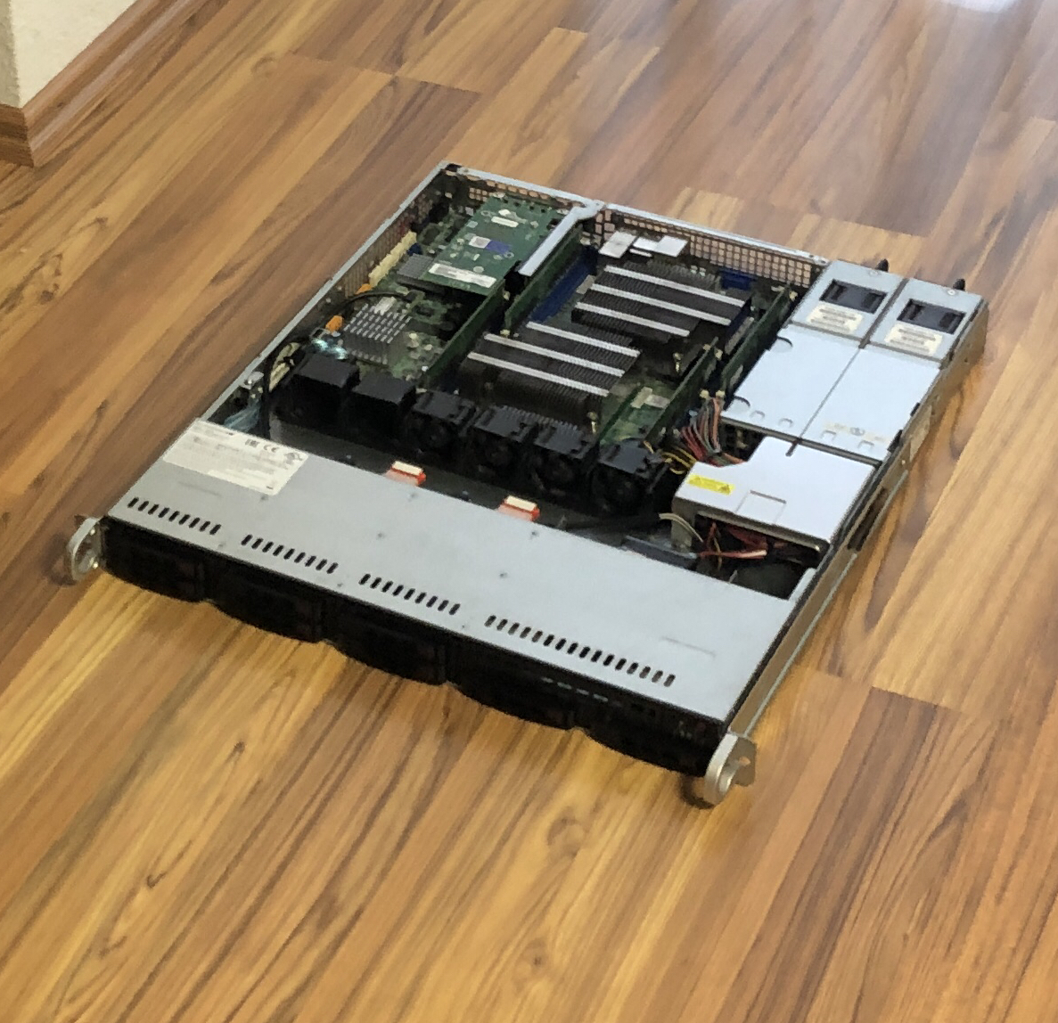

Hallo zusammen! Da ich im Netz nichts gefunden habe, hab ich mich hier registriert um Profis direkt nachzufragen!
Also folgendes Thema:
Aufgrund Server Modernisierung in unsere Firma konnte ich einen ServerRack mit nach Hause nehmen! Ich bin kein IT Mitarbeiter aber mich interessiert letzte Zeit die ganze nur noch mehr.😀 So jetzt bin ich am Überlegen einen Leistungstarken PC zu bauen, mir fehlen aber die nötige Kenntnisse :-(
Zum Daten:
Es ist ein Supermicro Server Sys-1028R-MCTR , Mainboard X10DRL-CT mit 2 Intel Xeon 2609-v3 , 4 x 8 GB Arbeitsspeicher , Ethernet Karte X550-T2
Es ist eine ATX Mainboard und ich wollte es kompakt wie möglich zusammen bekommen.
Falls jemand weiß wie es funktionieren könnte bitte ihre Meinung dazu!
danke schon mal im Voraus
Die grösste Frage für mich ist sehr lange bootvorgang kann mann den irgendwie vermeiden?
Das Ding wird vermutlich laut sein. ;)
Was konkret willst Du damit machen?

aaaalso:
- sämtliche lüfter dort sind wahrscheinlich so laut, dass du es nicht in deinem Zimmer stehen haben willst. dazu zählt wahrscheinlich auch das netzteil. die müssen also raus. Um die cpus zu kühlen brauchst du also 2 CPU kühler extra. und ein passen dimensioniertes netzteil...mal schauen was auf den alten drauf steht wieviel watt die haben.
- wenn das MB tatsäcklich ATX ist passt es in einen tower, wobei ich mich nicht 100% drauf verlassen würde dass die bohrlöcher passen....ausprobieren.
die von @ghecko genannten probleme wie case intrusion/lüftersteuerung mösste man mal im bios nachschauen ob deaktivierbar. die riser sehe ich nicht als problem, das sind normale pcie plätze wo später die grafikkarte rein kommt
sicherlich sehr interessant wenn man sich für Dinge wie remote management (BMC usw.) interessiert aber für "normale" Heim-Anwendungen wirklich sinnfrei!
es geht da mehr um "der Weg ist das Ziel" wenn man basteln möchte aber eigentlich das Ergebnis (den Rechner) gar nicht benötigt.
es ist ja so: es hat ja auch einen Grund, weshalb Firmen solche Teile ausmustern...

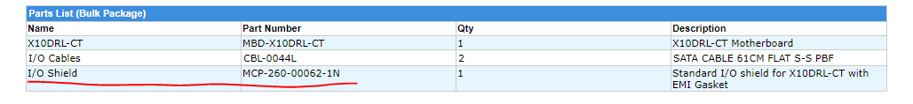

Das einzige Problem in diesem Fall ist, es ist ein 1HE Server und somit wird hier keine ATX Blende beiliegen. Theoretisch lässt sich die aber nachbestellen.

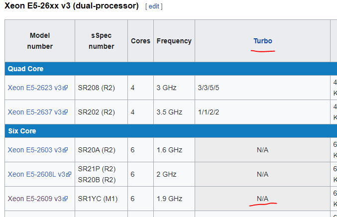

Da die CPUs keinen Boost unterstützen, hast du 12 Kerne ohne HT mit maximal 1,9Ghz. Das ist kein "ordentlicher" PC, sondern eine lahme Kiste. Ich schließe mich der Meinung an, das Ding gehört in die Schrottkiste.

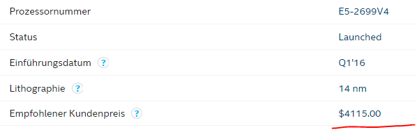

Ja, das war ja auch das Extrembeispiel, wobei ich bei einem großen Internetauktionshaus eben schon relativ passable Prozessoren für das Board im Bereich um die 70 Euro gefunden hätte! Und selbst den 2699 findet man dort ab ~400 Euro/Stück.
