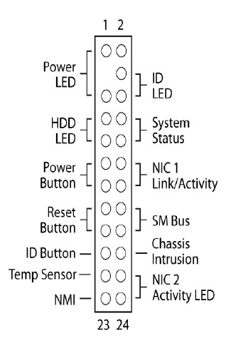

2. Ich finde keine Erklärung / Beschreibung zum Anschließen der Power und Restknöpfe des Gehäuse außer evtl. Punkt 12 des Quick Guides, der mir aber auch nicht sagt, welche Pins am Front Panel für Power etc. sind.

Front panel:

Wie sieht es mit der Belegung für den Powerknopf aus? Hast du eine Idee / Foto / Link?
