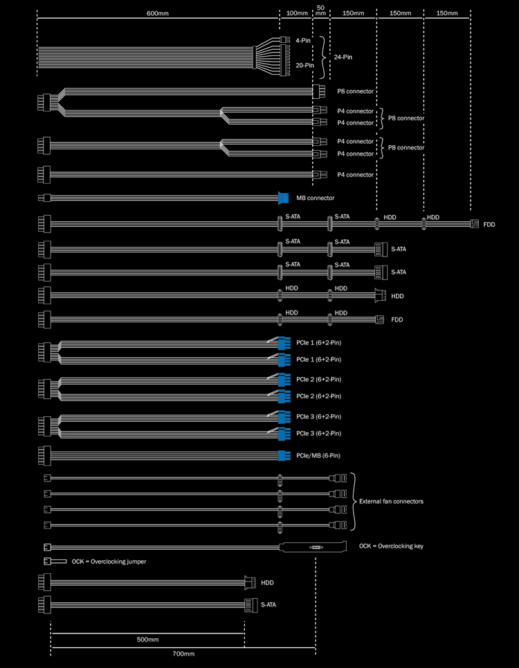

http://geizhals.de/be-quiet-dark-po...1-p10-750w-bn202-a790490.html?hloc=at&hloc=de
Das Netzteil erfüllt alle vorraussetzungen dafür
http://www.bequiet.com/de/powersupply/302
1x 8-Pin EPS12V, 2x 4/8-Pin ATX12V, 1x 4-Pin ATX12V,
Sieht man auch am Kabelbaum
