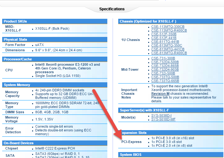

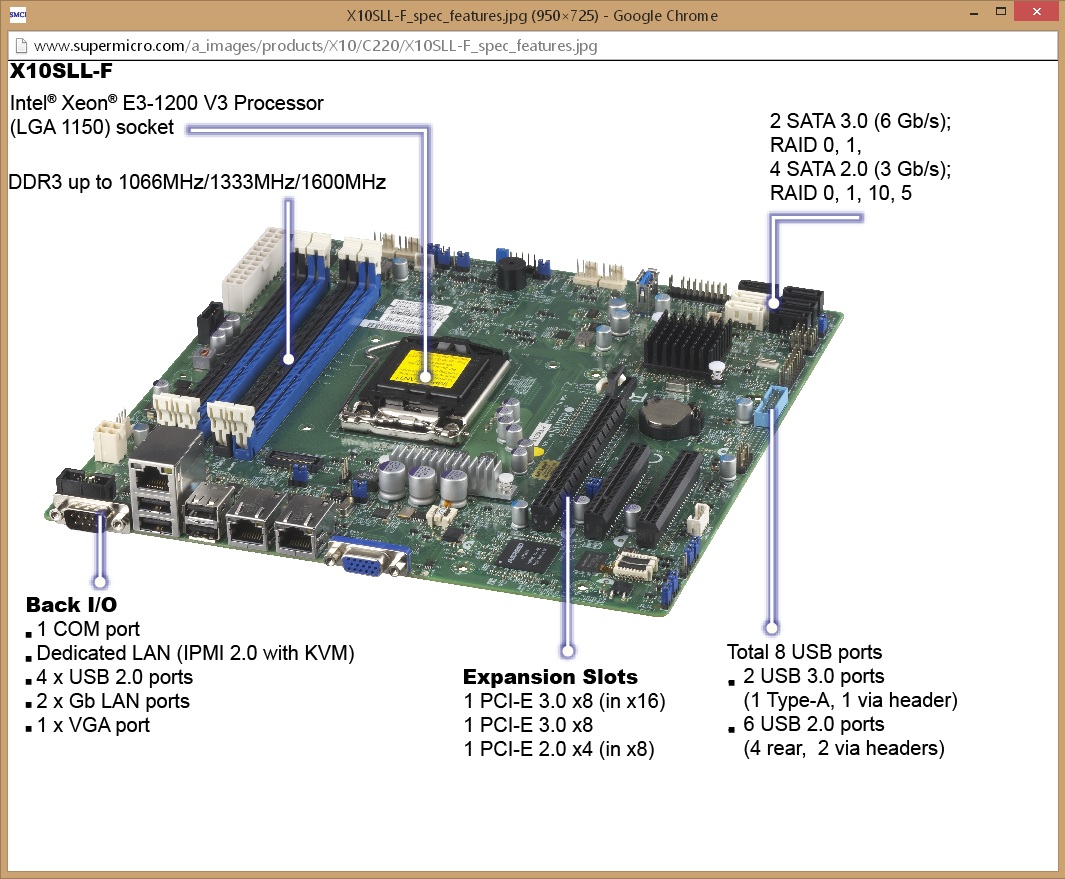

Steht doch alles auf der Seite
bzw. wird einem ja auch noch nach klick auf 'See Image w/ Features' gezeigt und erklärt.

Das ist ja nur ein x8 PCIe mit x16 "stecker". Bleibt also die Frage ob das Board die vollen 75W oder doch nur 25W liefern kann
Da der PCIe 3.0 x8 als x16 ausgeführt ist, wird dieser Slot, wenn die Wikipedia recht haben sollte, wohl als elektrisch x8 ausgeführter Slot keine 75W liefern können. Lt. Wikipedia --> http://de.wikipedia.org/wiki/PCI_Express#Stromversorgung kann ja nur ein auch als elektrisch ausgeführter x16 die 75W liefern. Ein als elektrisch x8 ausgeführter x16 Slot dürfte das ja nicht können.
