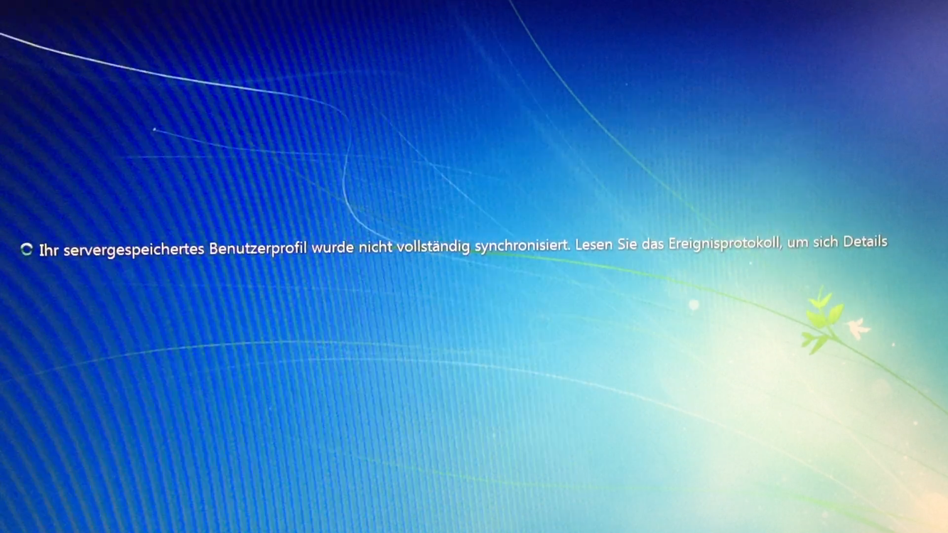

Also heute hat ein User dieses Problem an seinem PC (Windows 7). Wenn der Rechner runtergefahren wird, dieser Fehler erscheint..
Wenn etwas von dem Schreibtisch gelöscht wird, ist es wieder da sobald der Rechner neugestartet ist.
Ich vermute das Problem sollte man serverseitig angehen - aber ich habe kA was ich machen soll.
Einige Empfehlungen ?

Prüf mal die Rechte des Users auf seinem Profilordner auf dem Server. Und ggf. ist der User über die Quota für sein Profil schon rüber. Das sind so die typischen Fehler

Hast du schon mal in der Registry geschaut ob du bei dem Profil-Eintrag eine .bak am Ende hast.
Hast du das Profil des Users schon mal komplett vom Client entfernt inklusive Registry Check und dann mal versucht das Profil wieder an zu melden?

die Rechte hab ich schon gecheckt.. alles in Ordnung. Die Quota muss ich noch überprüfen.

hm, noch nicht. Wo genau in der Registry meinst du ?
Soll ich einfach alle User Data von dem PC entfernen ? Denkst du es hängt mit dem konkreten Rechner ab?

Bei Roaming-Profilen empfehle ich immer das Tool Delprof2 mit den Parametern /i /r als Shutdown-Skript per GPO zu verteilen, damit genau diese Fehler und das Zurückbleiben von Profil- und Registryfragmenten verhindert werden.
Und steht was in der Ereignisanzeige (am client)?
Neben der Berechtigung ist je nach GPO Einstellung auch der Besitz wichtig

Der user hat sich auch an einem anderen Rechner angemeldet, und hat die Fehler Meldung "Sie sind mit einem Temporären Profil angemeldet.
Das User Profil auf dem Server ist cca 1GB Groß, aber das Profil auf dem Rechner wo der User ist, hat fast 6GB - also etwas klappt nicht. Ich habe den lokalen Profil noch nicht entfernt, aber ich bin sicher es ist zur Zeit nicht eine gute Idee..
Mit solchen großen Profilen nimmt man Roaming auch nicht her, sondern macht eine Ordnerweiterleitung für Desktop und Dokumente.
Eine Differenz bei der Profilgröße kann auch normal sein. Kommt halt drauf an, was alles synchronisiert wird. Eine Differenz von 1 und 6 GB ist je nachdem schon viel.
Aber da der User das Problem auch an einem anderen Rechner hat, scheint das Serverprofil einen Fehler zu haben. Man könnte auch mal das Serverprofil etwas ausmisten zum Test. Die Größe eines solchen Profils kann durchaus ausschlaggebend sein. Schließe mich danna uch a unisolblade an.

Bitte meinen Post richtig lesen, das Programm mit /i /r ausführen, dann ist es unattendend, fragt nicht nach und schaut auch nur nach den Roaming-Profilen.
Aber bei 1GB, bzw. 6GB hast du ein anderes Problem, da musst du per GPO noch die Ordner umleiten, damit nicht bei jedem Login/Logout immer das komplette hin und her geschoben wird.
