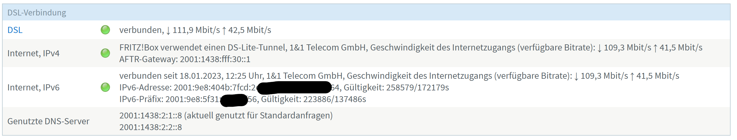

  1. Ist IPv6 in der FRITZ!Box eingeschaltet und zeigt sie über fritz.box » Internet » Online-Monitor eine IPv6 an? Für den Test auch wieder den DHCP-Server aktivieren.

Jawoll, die Fritzbox ist mit IPv6 verbunden und zeigt eine an. Die Websites zeigen auch IPv6, IPv4 und IPv6 an.
Ich nutze WIN11 in deutsch und IPv4 sowie IPv6 sind angehakt bei dem Netzwerkadapter.
