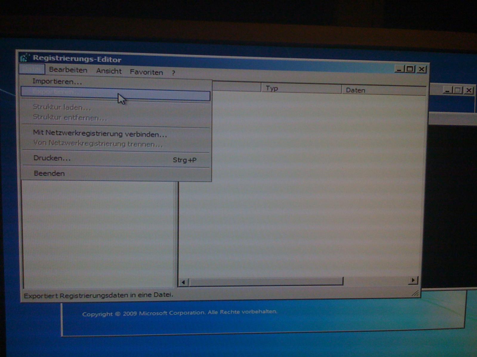

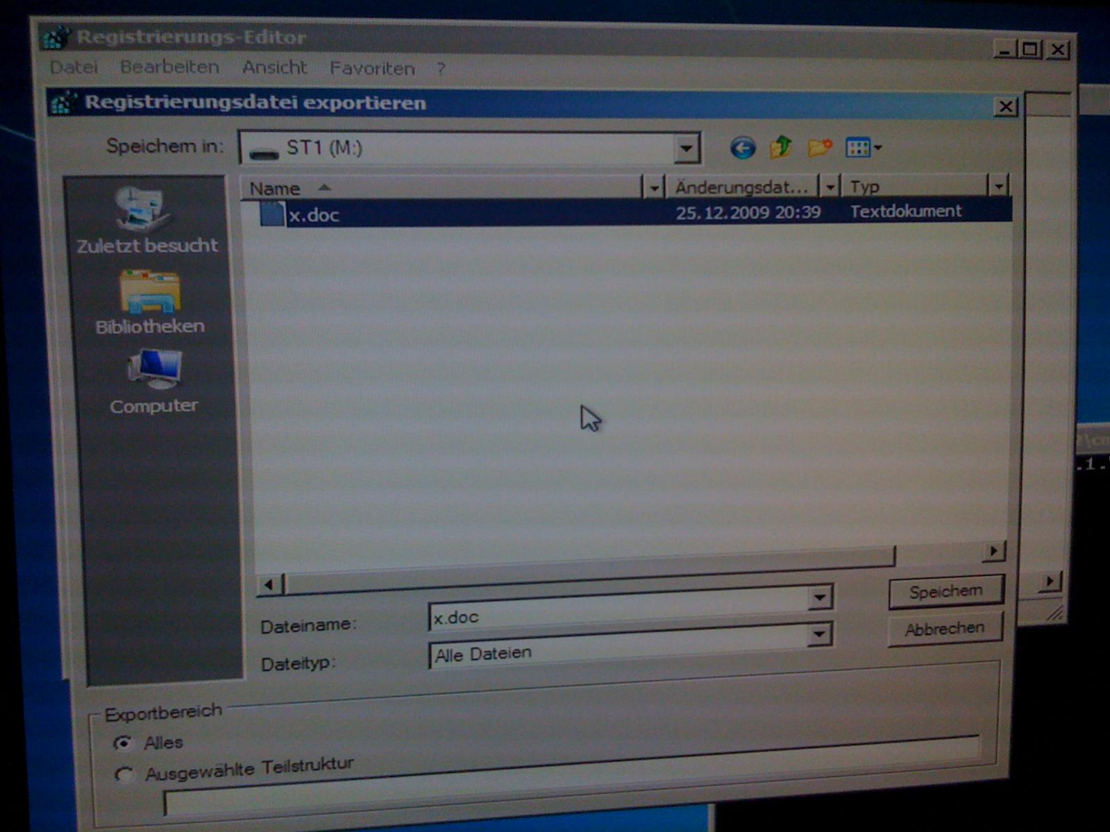

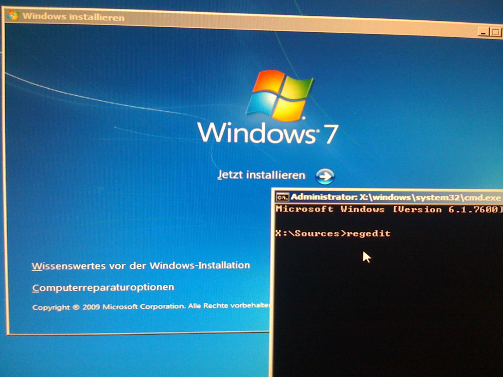

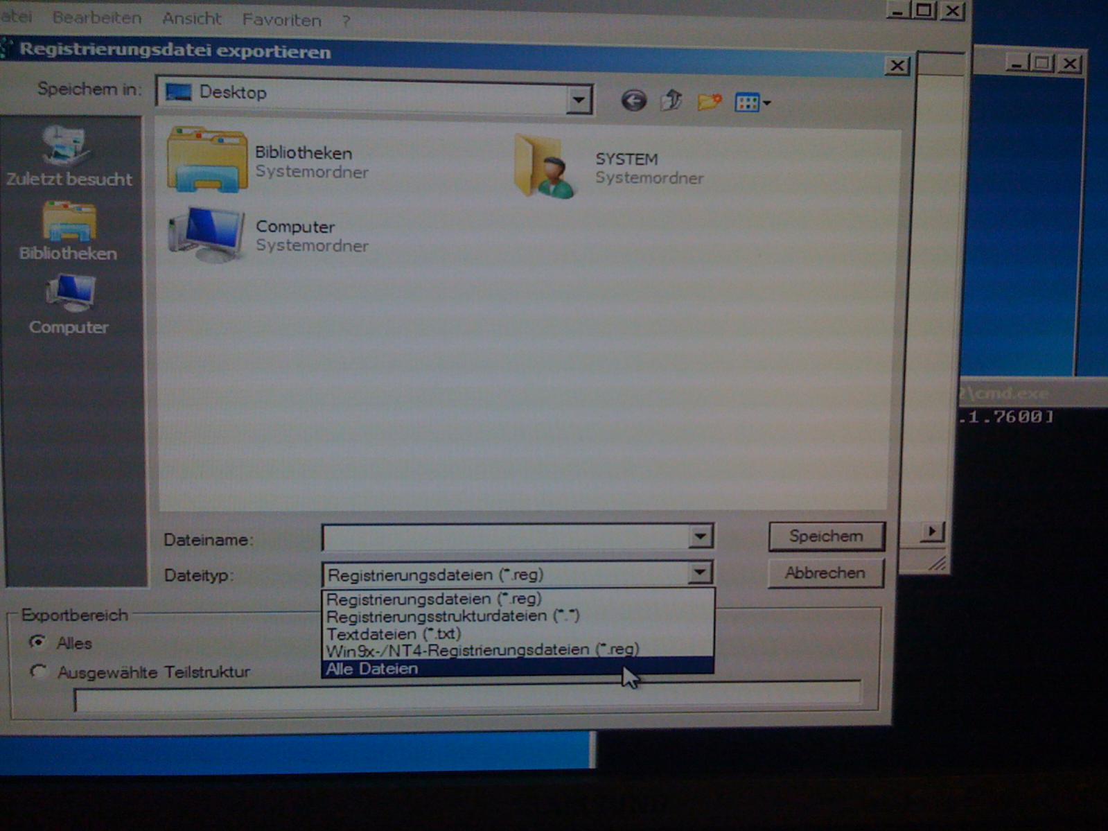

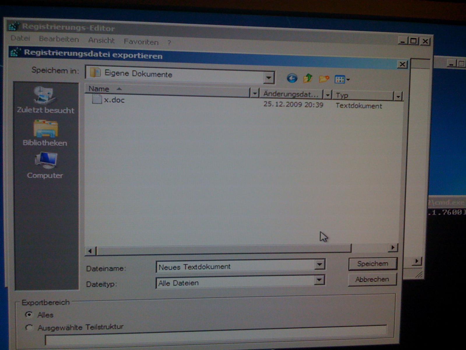

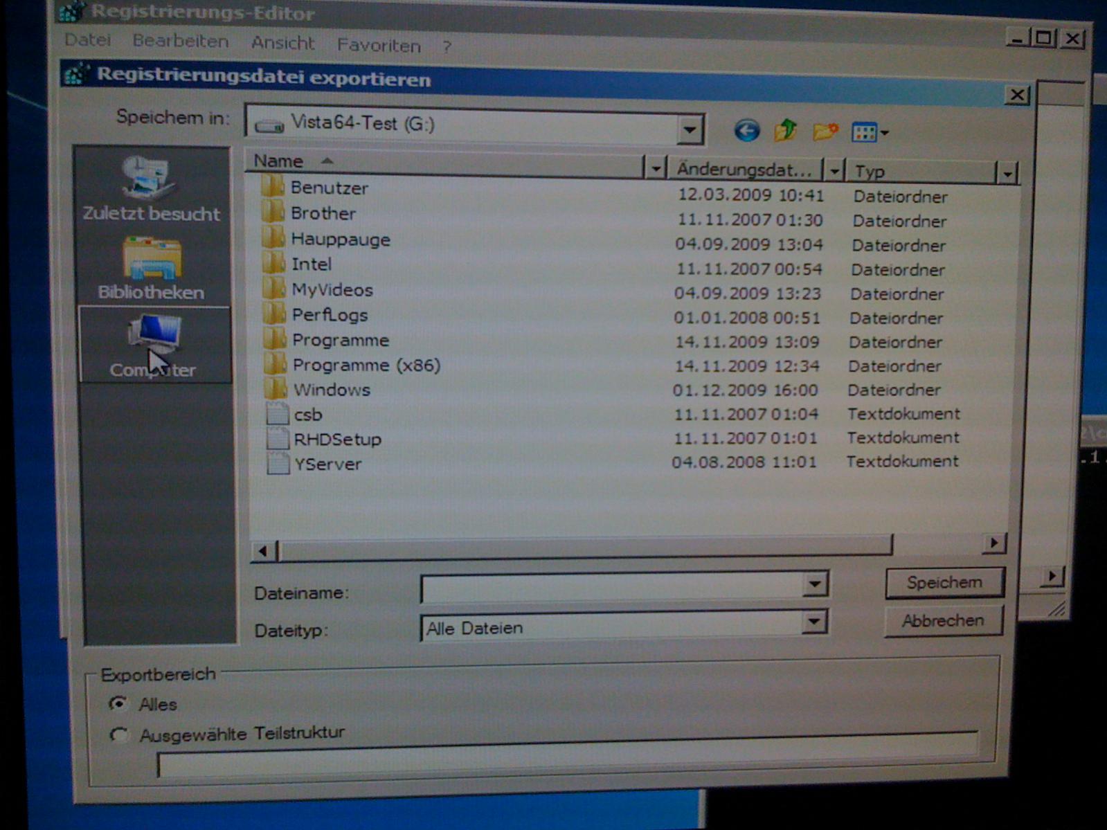

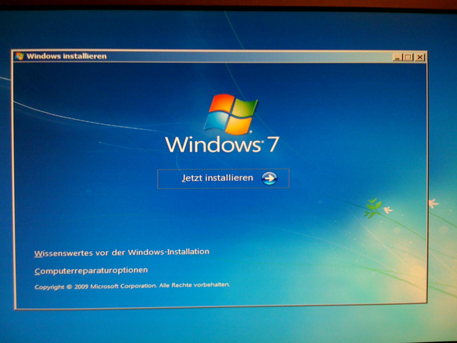

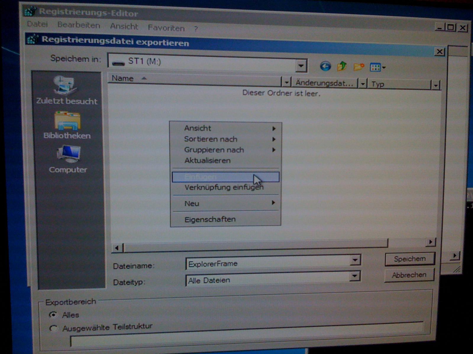

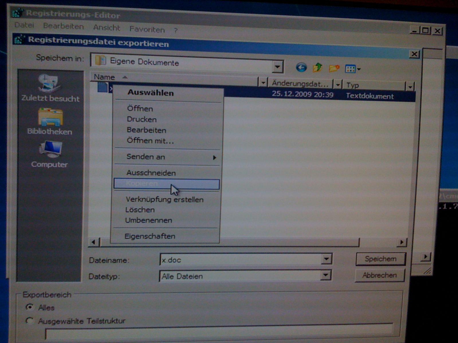

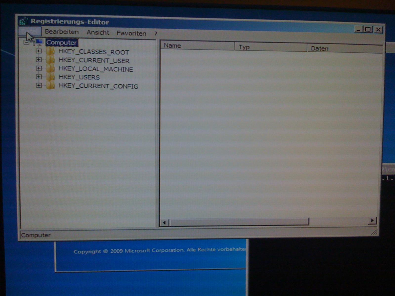

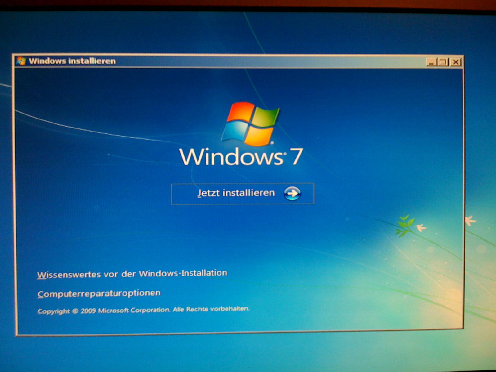

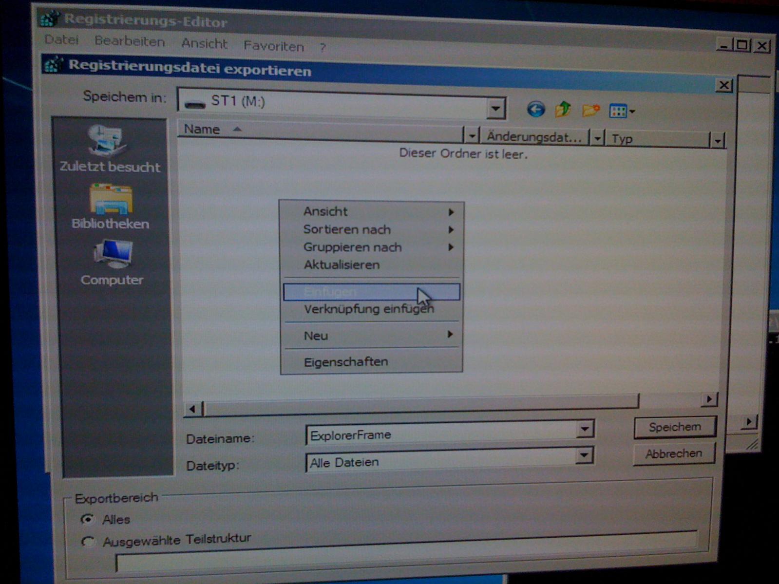

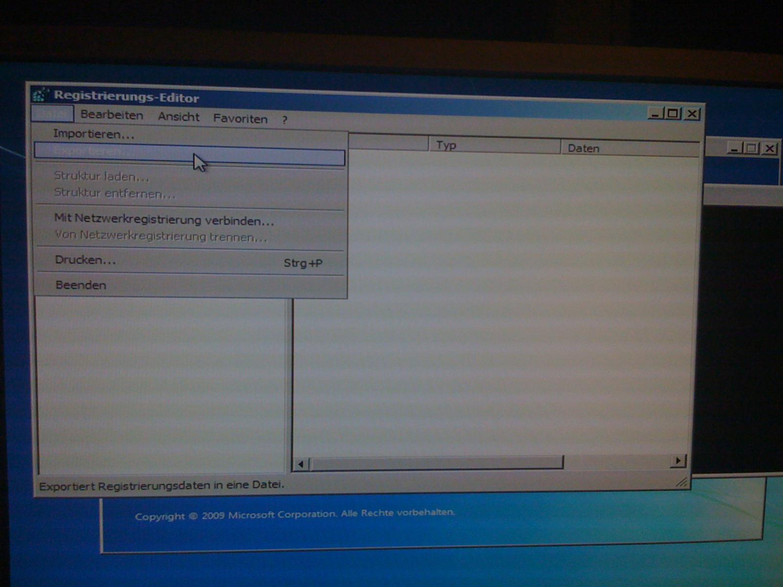

Also, ich versuche Dir jetzt zu erklären, wie du ein paar Dateien nur mit original Installations-DVD und einem USB Stick sichern kannst. Du musst Dich noch 1 Stunde gedulden, muss etwas anderes machen.
@werkam. Ich traue der Sache schon lange nicht mehr ganz.
1. Starte mit Windows Installations-DVD und eingestecktem USB Stick (so groß wie möglich)

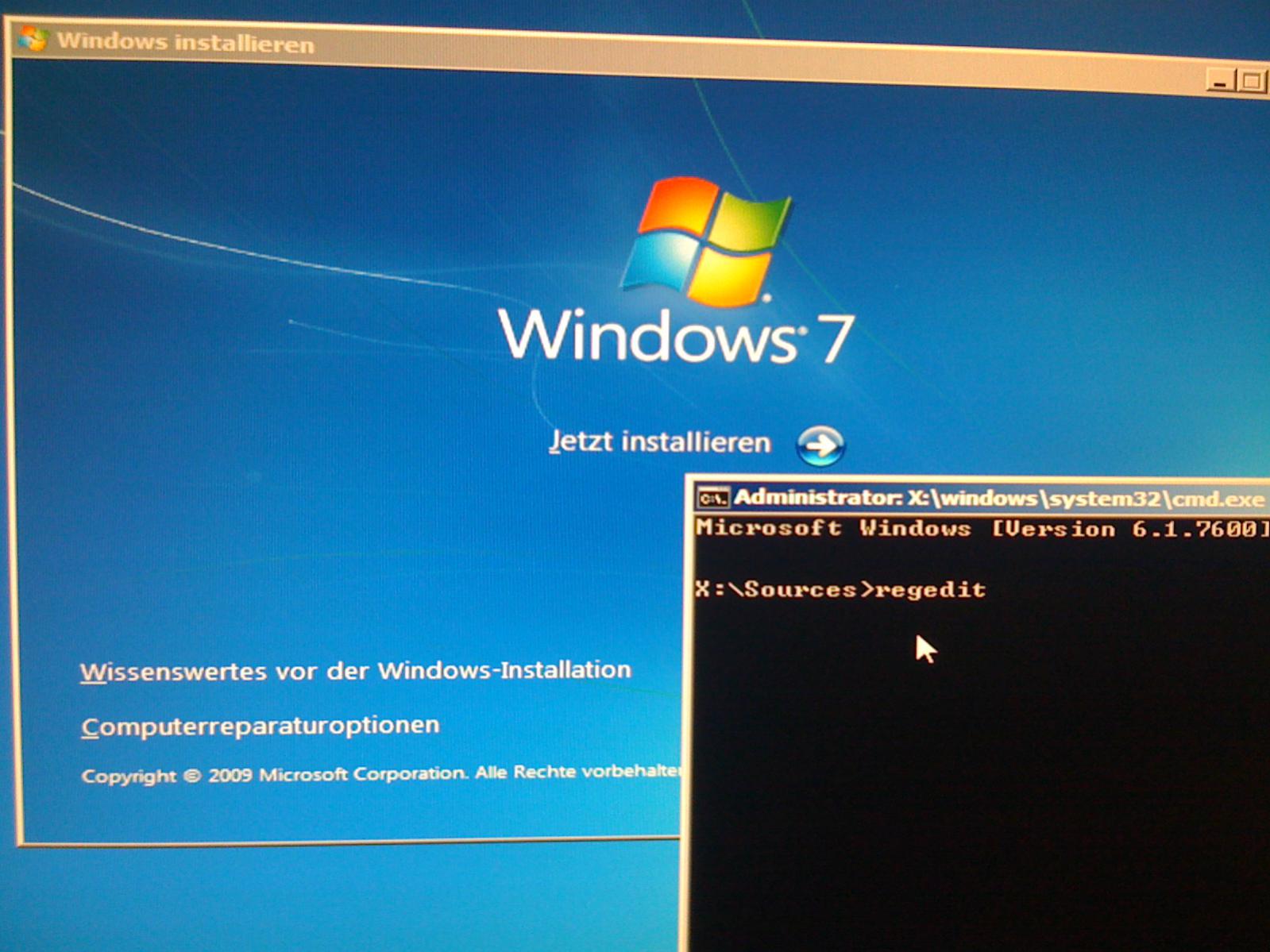

2. Es erscheint folgender Bildschirm (Bild 2)
3. Tippe Shift+F10 (Bild 3)

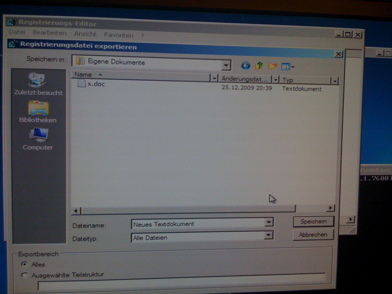

4. Tippe Regedit und ENTER (das ist eine notwendige Maßnahme, um den Explorer zu bekommen, habe nichts anderes gefunden) (Bild 3 u. 4)
5. Klicke auf Datei exportieren (Bild 5)

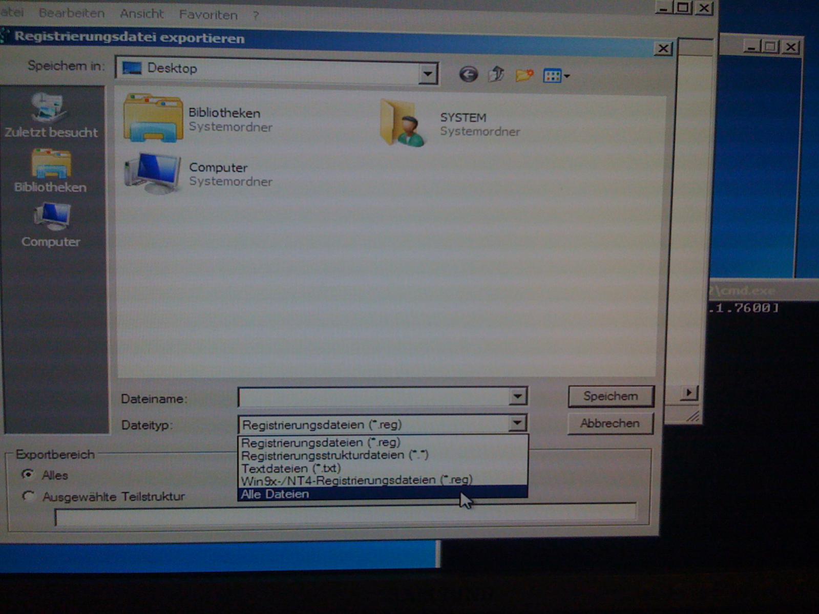

6. Wähle "Alle Dateien" aus (Bild 6)

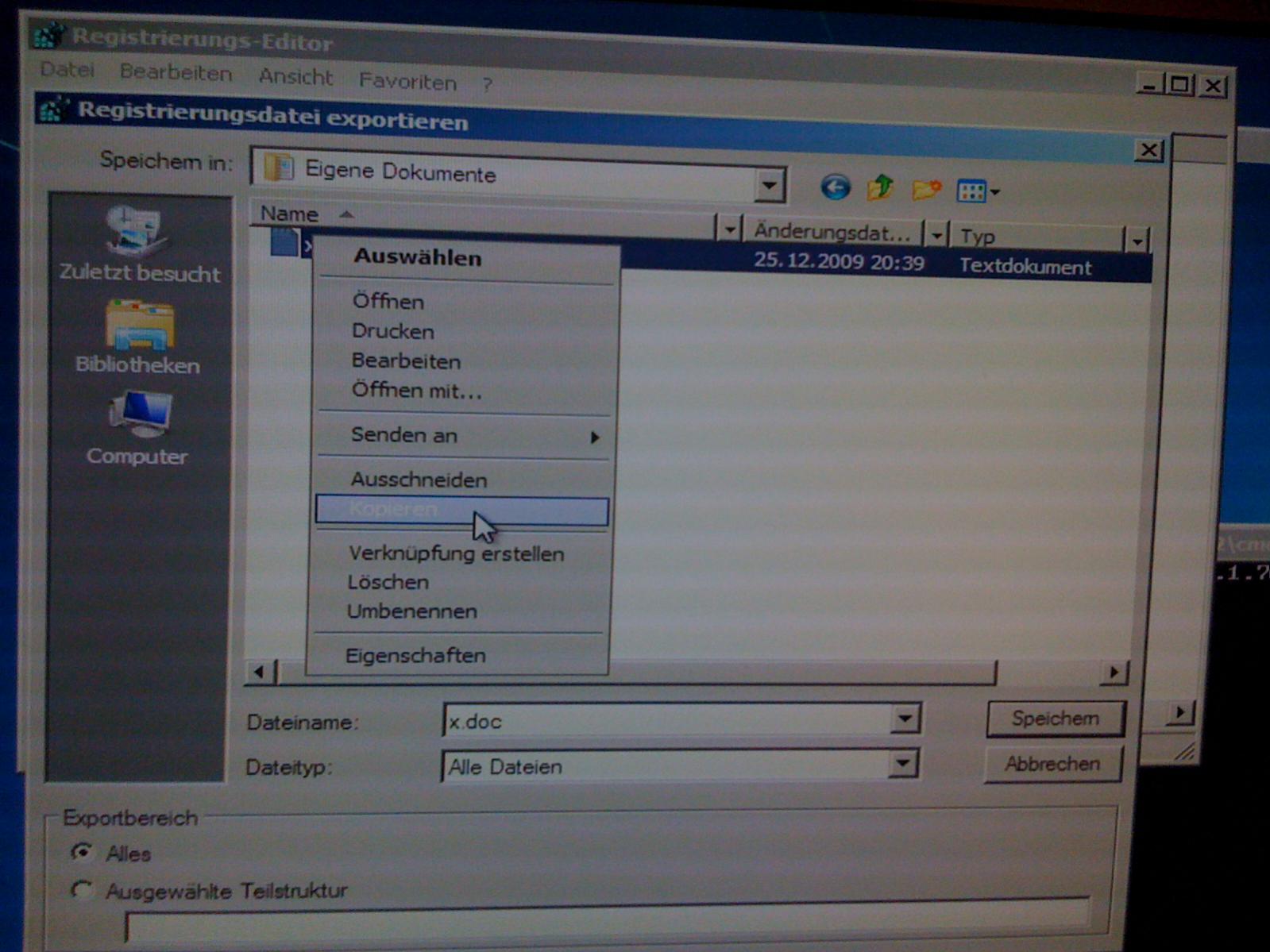

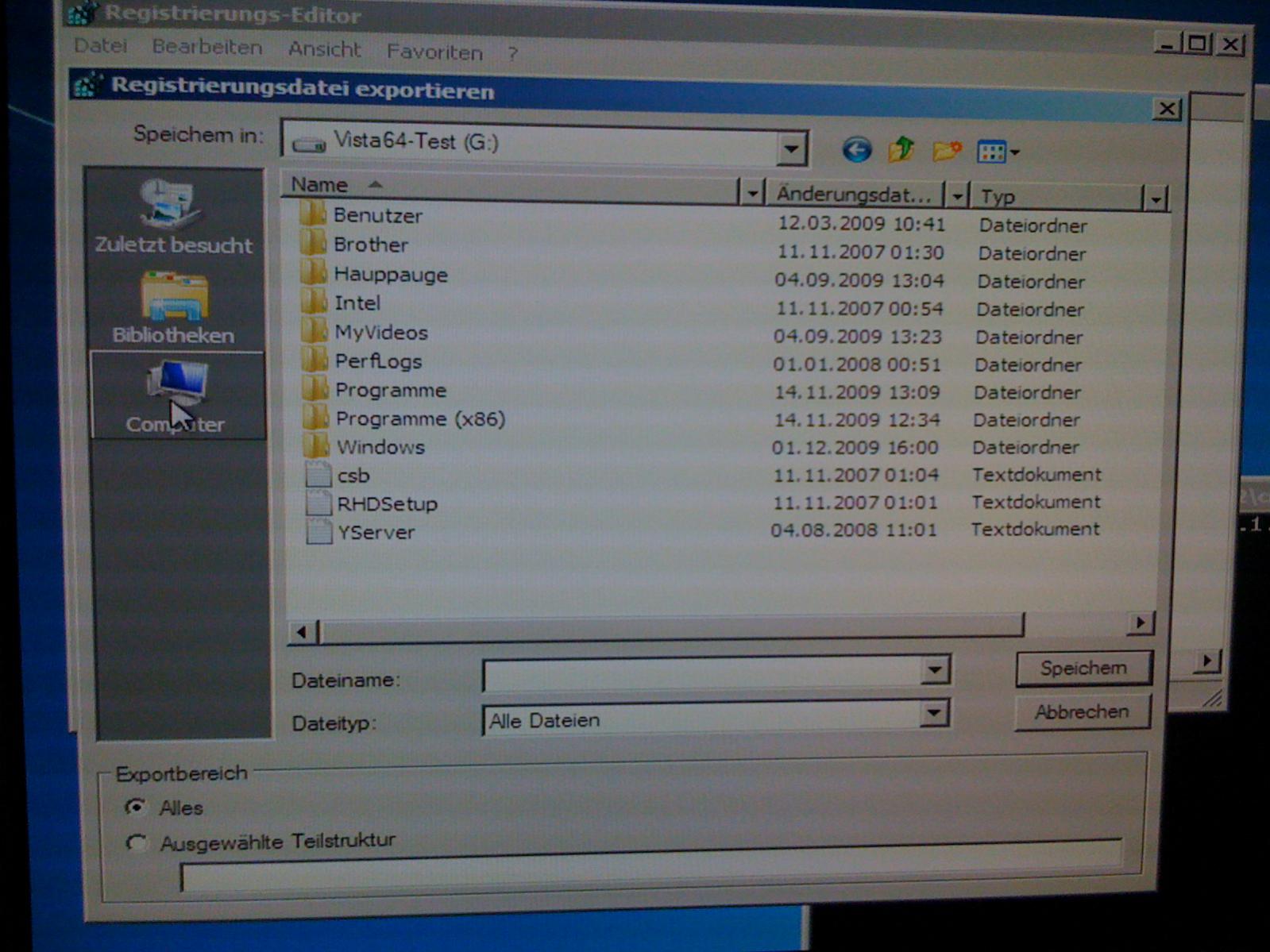

7. Klicke auf Computer und dann auf Dein Laufwerk und navigiere zur gewünschten Datei, die Du kopieren möchtest (rechte Maustaste und kopieren) (Bild 7 und 7.1 und 7.2)

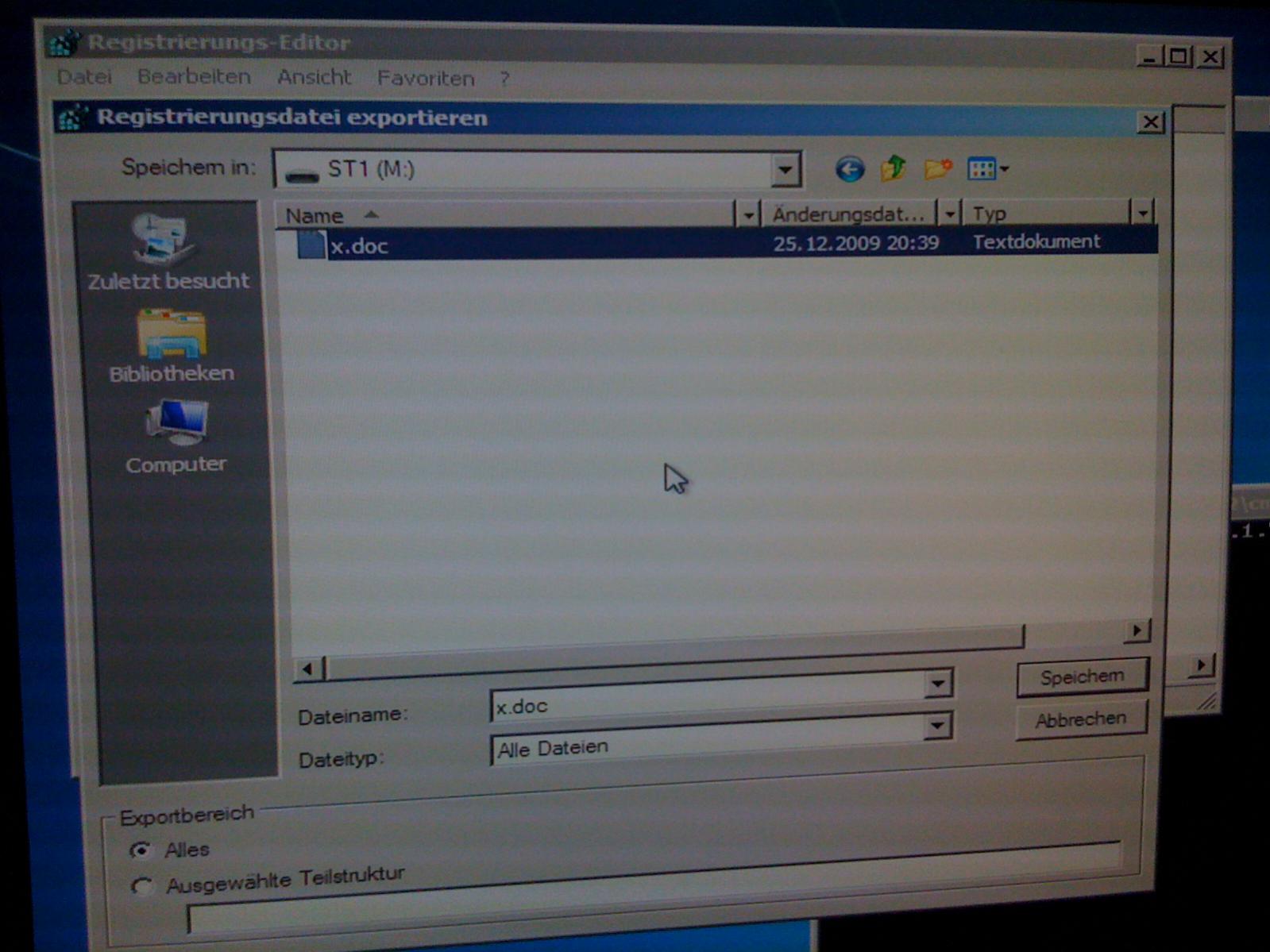

8. Klicke wieder auf Computer und wähle den USB Stick aus, auf den du die Datei kopieren möchtest (rechte Maustaste und einfügen). (Bild 8 und 9)
Nach dem Kopieren einfach alles schließen oder Abbrechen. Fertig.
Vor dem Zurücksetzen die Dateien auf USB Stick prüfen. Wie das Zurücksetzen funktioniert, ist klar, Du wars ja schon beim richtigen Fenster (siehe Post #11). Datum vor dem BSOD nehmen, also ca. 2 Wochen zurück.

Er hat doch Vista und kein W7? Die Wiederherstellungsoptionen auf dem Bild aus Post #11 sind von W 7, wie will er mit einer W 7 DVD die Vista Version reparieren?
Alles ein wenig Merkwürdig.
Ich habe halt kein Vista. Die Bilder konnte ich nur von W7 machen, die Vorgehensweise funktioniere aber auch unter Vista. :)
