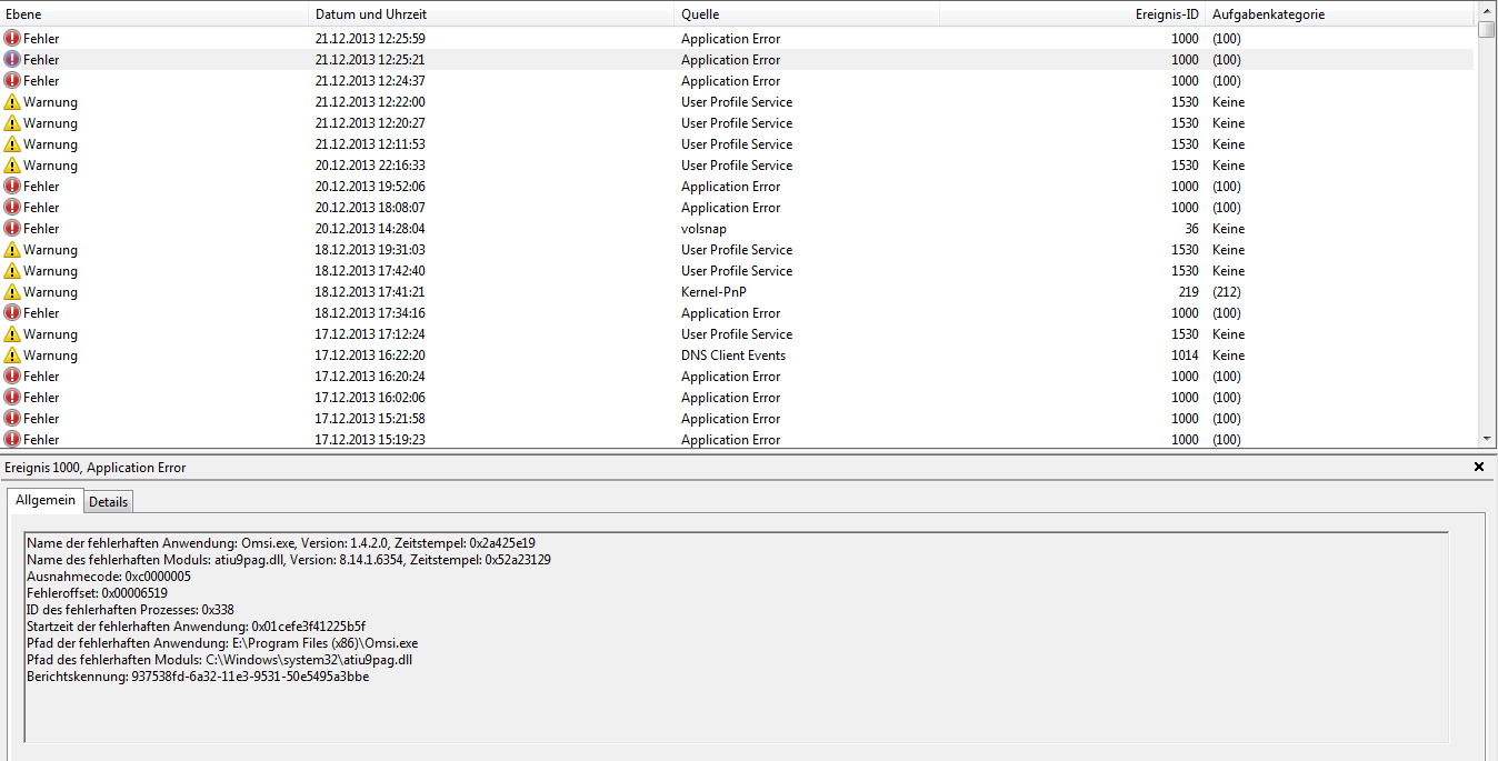

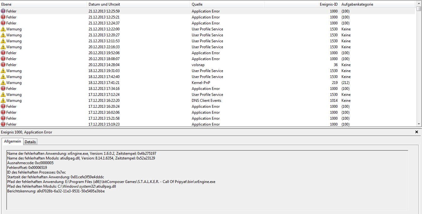

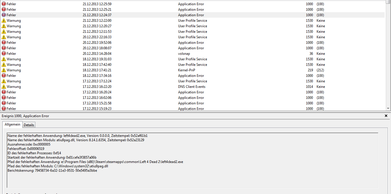

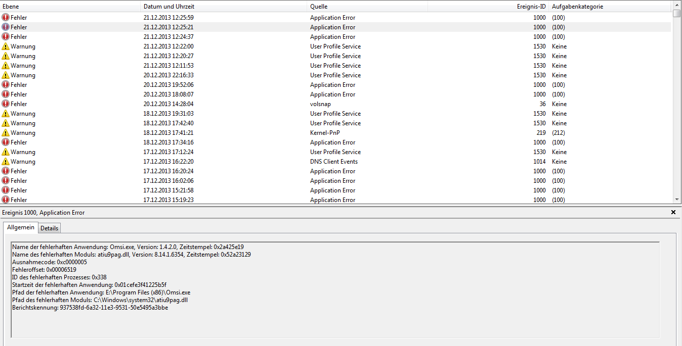

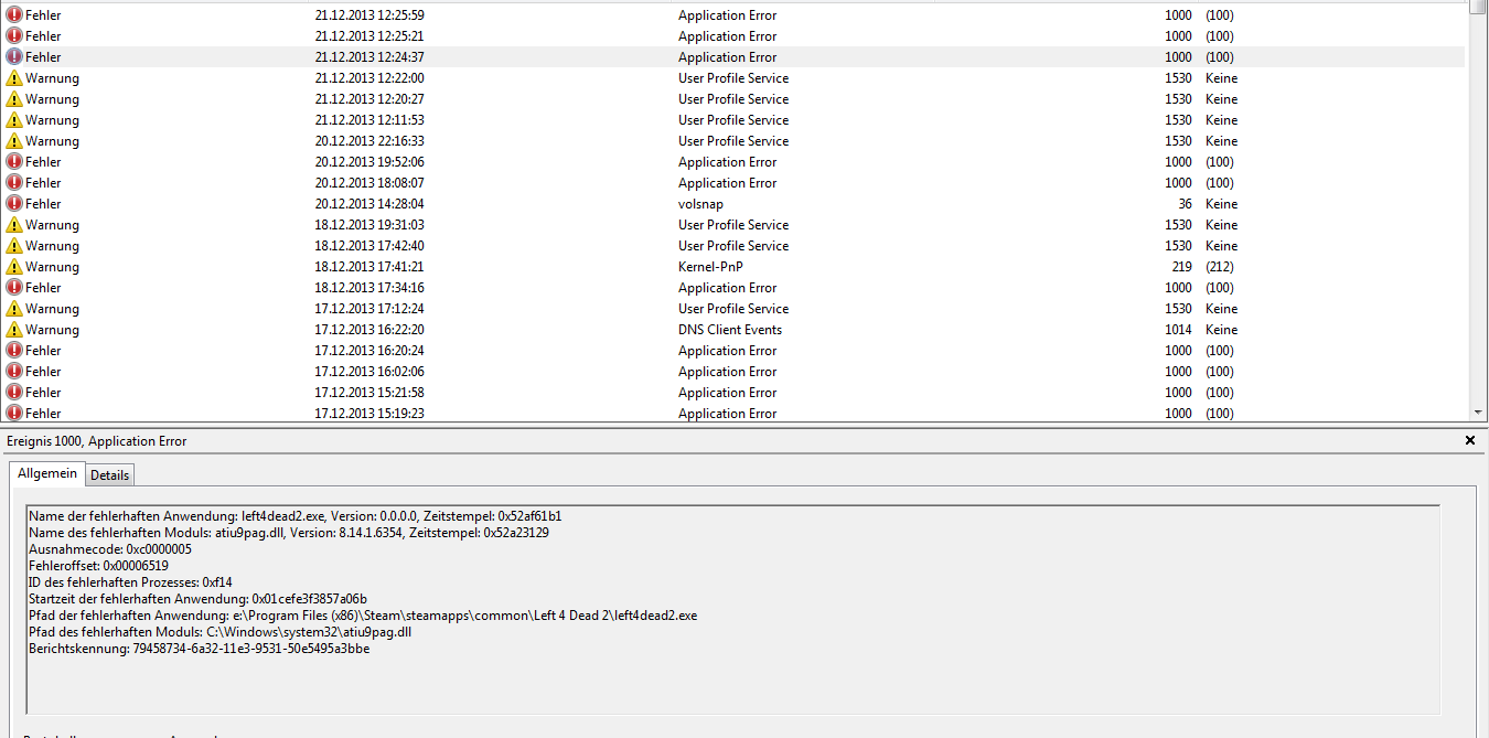

Hab mal 3 Bilder aus der Ereignisanzeige hier hochgeladen, evtl. kann da jemand was draus entziffern.
Bei Just Cause 2, was gar kein Bild liefert, gab es keine Fehlermeldung weder im Windows, noch in der Ereignisanzeige.

ich würde jetzt die atiu9pag.dll aus dem netz ziehen, die auf dem sys überschreiben (sicherheitskopie erstellen der vorhandenen DLL) und dann das sys neu starten.
Ich habe herausgefunden, dass diese Datei gar nicht existierte.
Habe sie dann eben ausm Netz gezogen und eingefügt.
Jedoch wurde das Problem dadurch nicht behoben.
Lt. der Ereignisanzeige liegt der Fehler immer noch in der selben Datei.

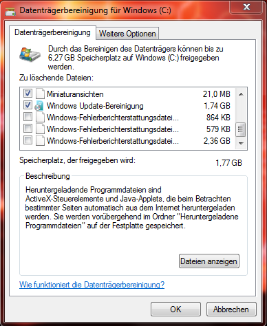

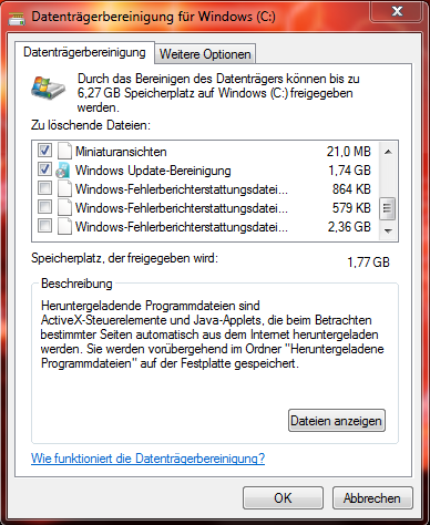

Mach mal eine Datenträgerbereinigung,wenn bei dir UAC läuft, dann
brauchst du zwei Durchläufe ( den zweiten mit "Systemdateien bereinigen" starten ).
Dann schau mal unter dem Punkt-->Windows-Fehlerberichterstattungsdatei, ist die sehr groß ? ( 10MB - 300MB oder größer ).
Übrigens: EID 1000 Application Error, Ausnahmecode: 0xc0000005
NT_Status 0xC0000005 STATUS_ACCESS_VIOLATION
eine Speicherzugriffsverletzung. Systemspeicher ist hier neben dem
Arbeitsspeicher auch der Grafikspeicher und der CPU Cache.

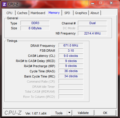

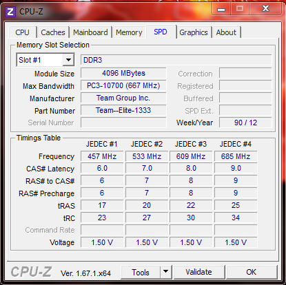

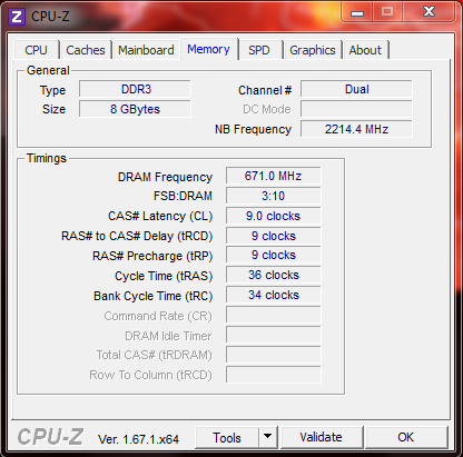

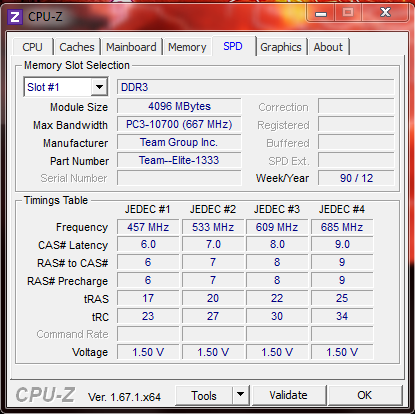

Mit RAM beginnend jeweils Schritt für Schritt wenn die Fehler bestehen bleiben:
1) BIOS auf default settings stellen
2) die Commandrate auf 2T einstellen
3) CPU-Z Screenshots hier posten
Werd ich machen.
Inner Stunde kannste den Screen sehen, ich teste erstmal ne Stunde mit prime95.

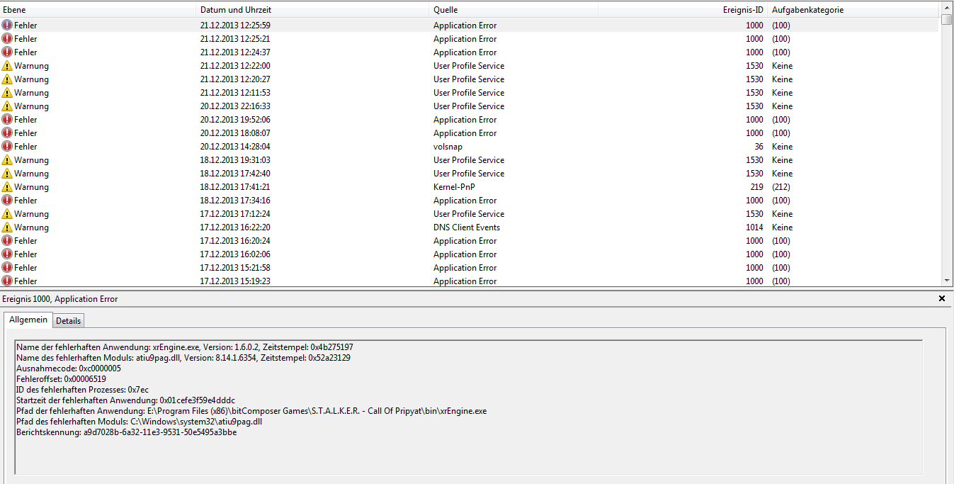

Edit: Nach 20 Minuten hat sich der PC aufgehängt.
Habe danach im BIOS die besagten Einstellungen vorgenommen + die VCore auf normal gestellt.
Kanns das sein, dass meine CPU gar kein undervolting abkann?
Edit2: Mir fällt auf, dass alle Programme nicht funktionieren, die eine Art Intro haben.
4 von 5 Spiele, Aerosoft-Launcher für OMSI und mein Videoschnittprogramm. (Minecraft läuft einwandfrei)

Vermute auch den Hauptspeicher bei dir als Übeltäter. Hast du es so gemacht wie Inzersdorfer bei Punkt 1. & 2. geschrieben hat.
Die "Default Settings" nicht manuell setzen, sondern im Bios die spezielle F-taste dafür verwenden.
Es ist möglich das einige Daten jetzt schon korrupt sind, über eine Neu-Install kommst nicht herum.
Die "Windows-Fehlerberichterstattungsdatei" ist sehr groß, normal sind 0-5MB,aber nicht GB.
Wenn alle Tipps nicht fruchten, stelle beim Speicher auch mal die Latenz höher ( 11x11x11 ) und CR auf 1T.
Wenn nichts defekt ist, sollte es damit laufen.

Aber die Fehlerberichtsdatei ist immer noch so unglaublich groß.
Soll ich da die Bereinugung einfach mal abschließen und die Daten löschen lassen?
