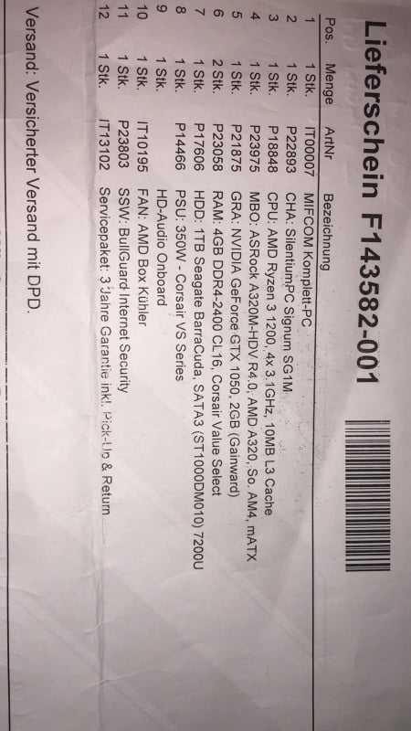

Die 580 braucht viel Strom, welches Netzteil ist verbaut?

Ohne das Netzteil zu kennen sind solche Empfehlungen auch fragwürdig. Zumindest ein Hinweis, dass man ggf. ein stärkeres Netzteil benötigt sollte drin sein.

Hier ist die Liste was alles im Computer genau drinne ist
Budget für alles insgesamt wäre so 400 Euro war sogar am überlegen ob ich eventuell meine alten Teile dann verkaufen könnte und dann paar sachen wie cpu und gpu auf ebay gebraucht kaufen könnte aber bin mir nicht sicher ob das eine gute Idee ist kenne mich da nicht so aus
