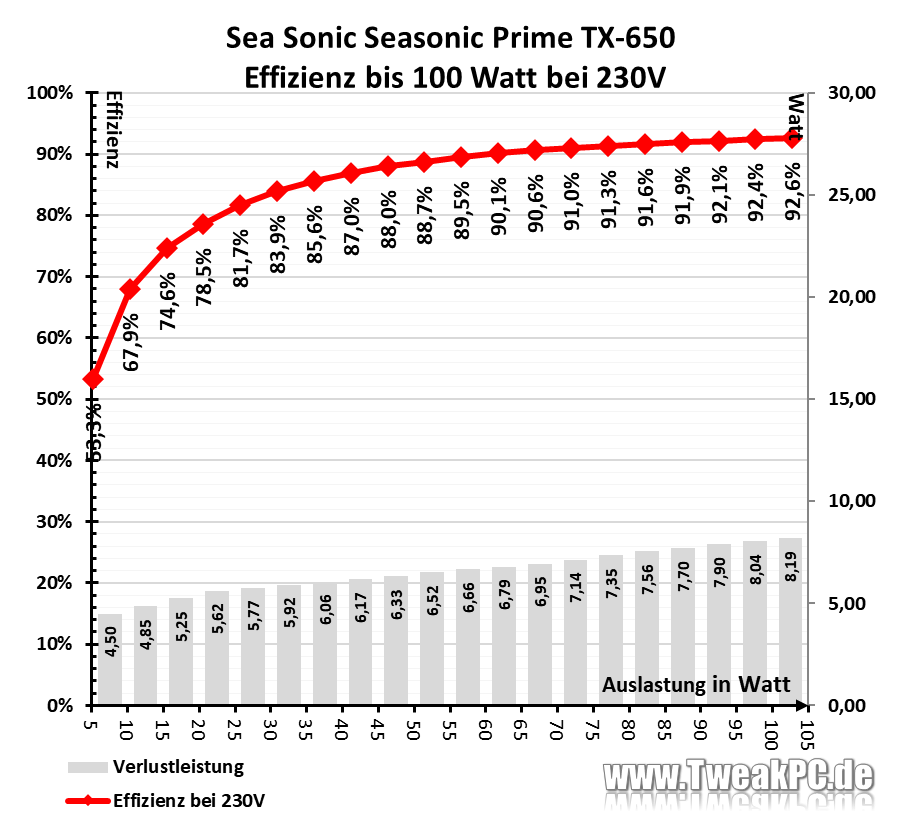

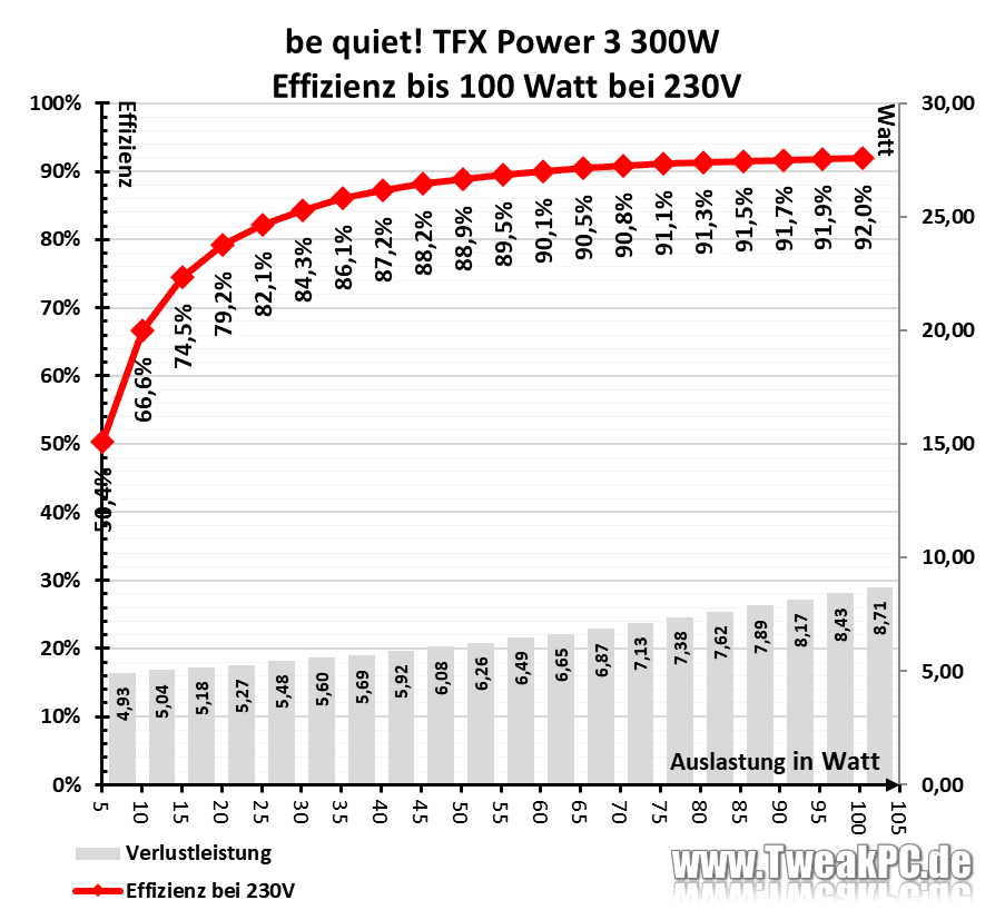

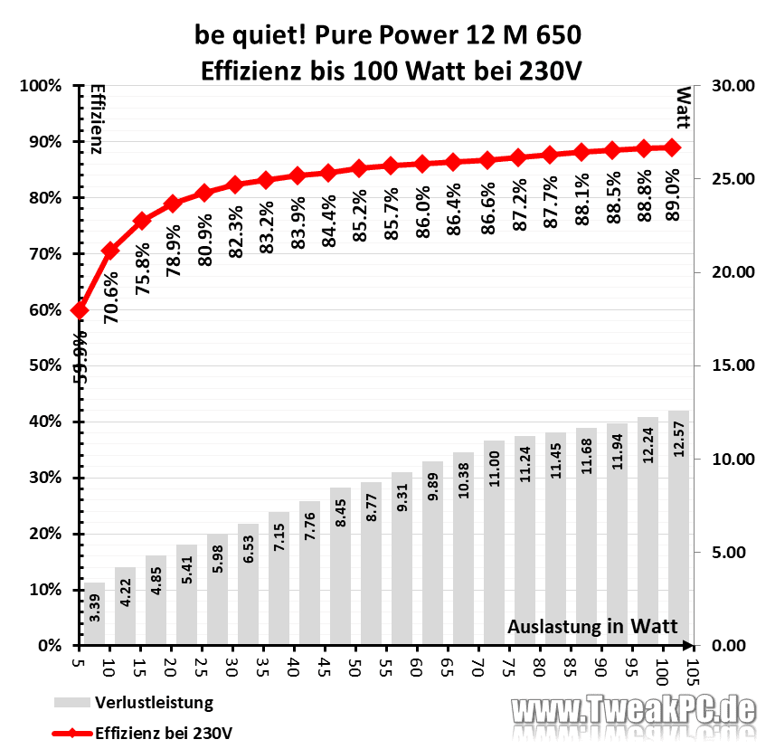

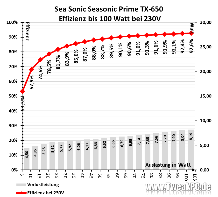

In dem Artikel wird übrigens das Prime Titanium mit dem Prime TX verwechselt, das sind zwei verschiedene Modelle, das TX ist lange nicht mehr so gut wie das erste Titanium. Da hat seasonic mal wieder gut vorgelegt und dann mit dem Ultra und TX abgespeckt. Auf solche Feinheiten muss man schon achten.
Ich muss wohl mal noch ein paar mehr vermessen und ne Übersicht machen, irgendwie kommt das Thema andauernd wieder hoch. Im Luxx hatte man mich noch nach dem BQ TFX 300 gefragt, das auch gar nicht soo schlecht. leider nicht ganz so gut ganz unten wie die anderen, trotz nur 300W, dafür aber hinten raus besser. Ich hab deutlich über 100 Netzteile so vermessen, nur noch nie ne Übersicht gemacht ;)
Corsair ist eigentlich generell bei den letzten Modellen immer sehr stark gewesen unten, außer bei der HX Serie.
