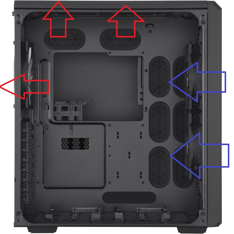

Da mein Gehäuse mittlerweile ja quasi ein Desktopgehäuse ist, wäre es also theoretisch einen Versuch wert, den hinteren Frischluft auf die CPU reinblasen und die beiden vorderen vor CPU und GraKa warme Luft rauspusten zu lassen?

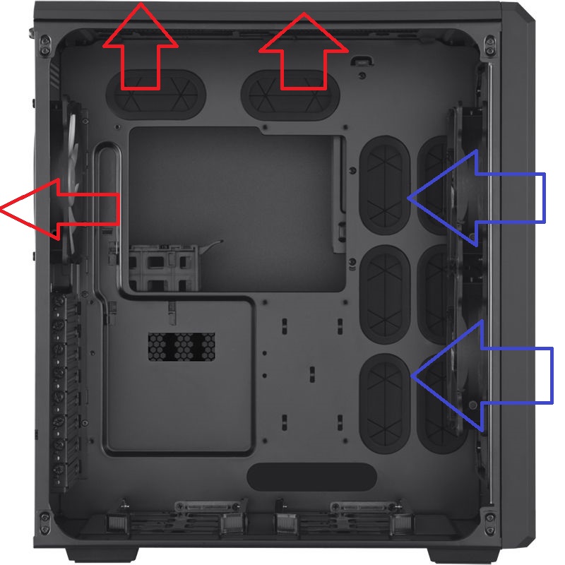

Wenn deine CPU über die 70 Grad geht, DANN solltest du dir langsam Gegenmaßnahmen einfallen lassen. Und selbst bei 70 Grad wäre noch etwas Luft nach oben.
Hinten reinblasend meinte ich nicht. Das kann man zwar machen, aber hinten hast du ja keinen Staubfilter oder irre ich mich?
Das wäre mein Vorschlag:
