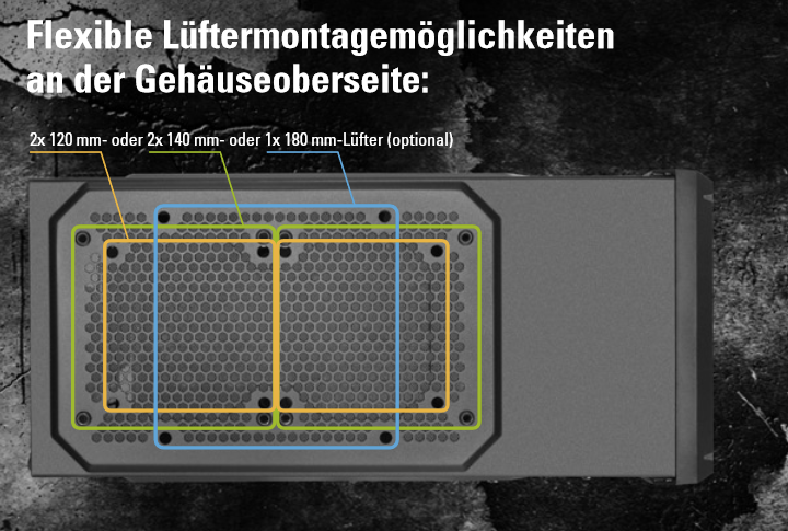

Das Sharkoon BD28 hat nämlich Slots für...
Front: 1x 120mm
Rückseite: 1x 120mm
Oben: 2x 120mm / 2x 140mm / 1x 180mm
Der Ansatz: Front- und Rücklüfter austauschen weil die ab und an nicht mehr rund laufen und erst nach einem sanften Klapps auf die Oberseite des Gehäuses sich wieder fangen. Wenn man dabei ist, oben noch 2x 140mm Lüfter rein und fertig.

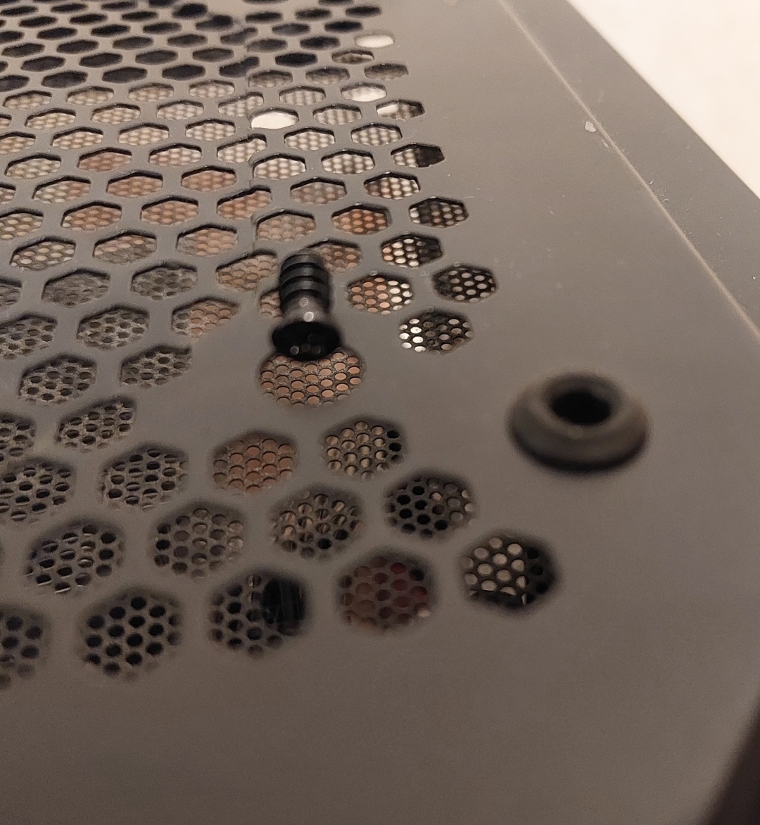

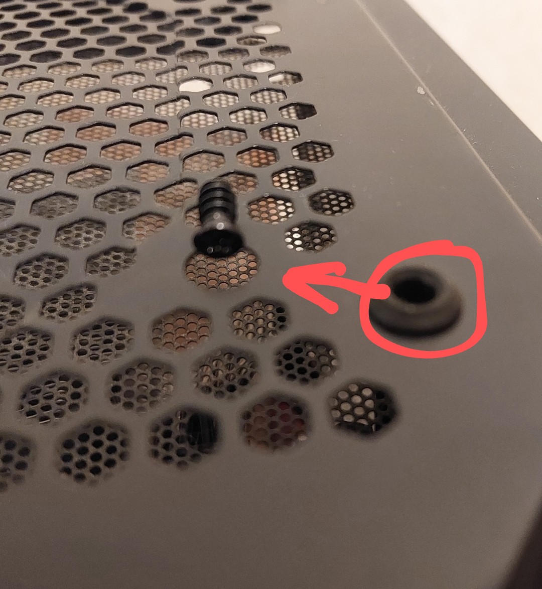

Du musst die Gummitüllen versetzen:
Die sind zur Entkopplung der Lüfter.
Wurde in dem Reddit-Post übrigens auch schon vorgeschlagen. ;)
Ich merke es gerade selbst. Die Macher dieses Gehäuses sind einfach Genies. Wenn alle 4 Schrauben drin sind muss man nur drauf achten, nicht fest anzuziehen- und der Lüfter ist fix.
Genial.
Danke dir dennoch, ne <3 Geile Sache... muss man erstmal wissen. :D
Läuft 1A bisher. Bin gespannt, wie sich das mittelfristig auswirkt- aber Mann, fällt das auf, wenn das Rasseln weg ist.
