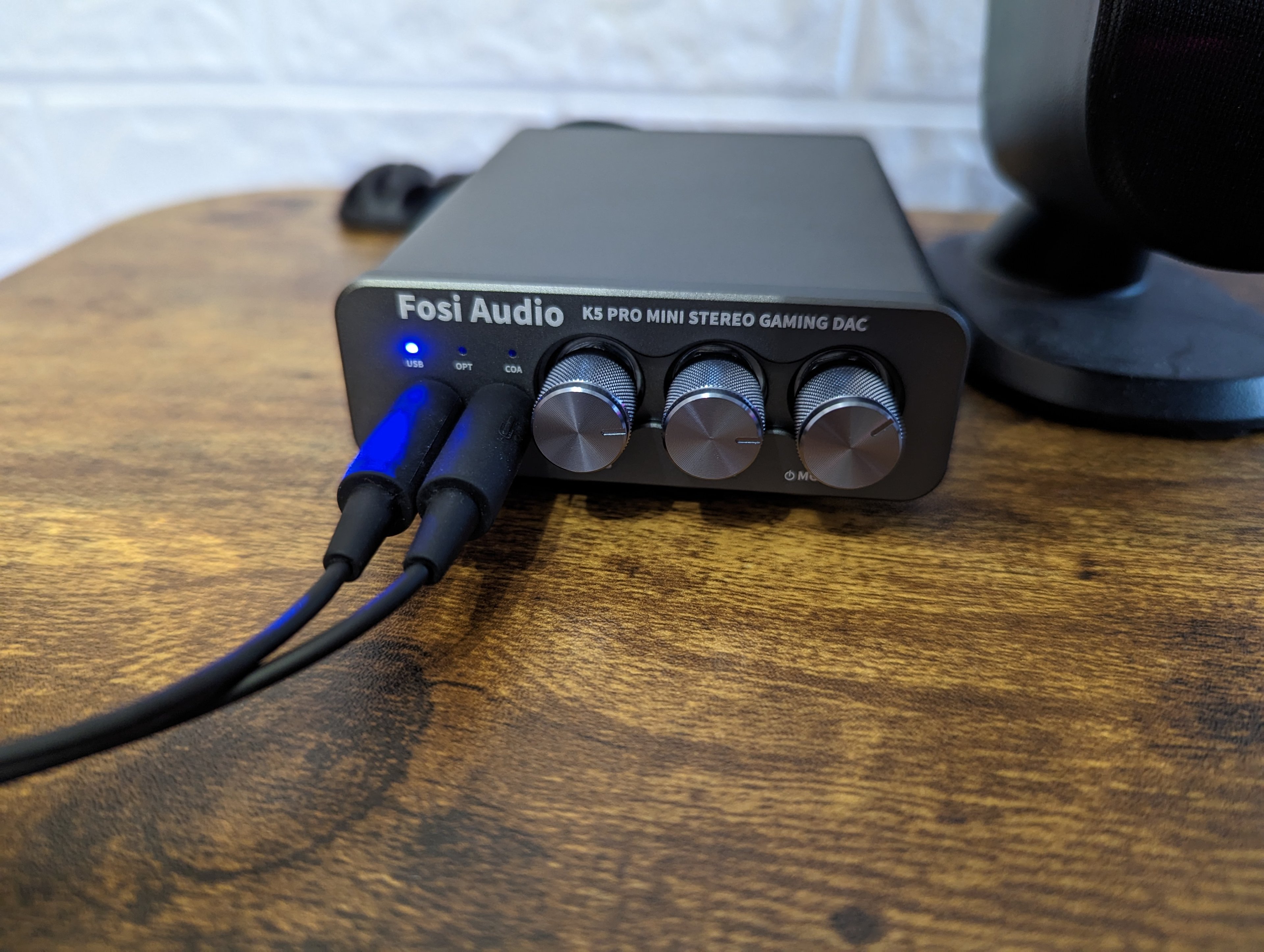

Der Fosi ist gestern angekommen und ich habe ihn ein wenig getestet gegenüber dem Sharkoon Gaming DAC.
Interessanterweise gibt es auch hier im Forum ja einige negative Stimmen ihm gegenüber, die ich nicht nachvollziehen kann. Ich habe natürlich nicht zig DAC AMPs getestet aber zumindest gegenüber dem Sharkoon ist er deutlisch besser, sowohl beim Ausgangsklang als auch beim Mic-Eingang mit meinem Beyer MMX300.
Der Ausgang hat deutlich mehr Leistung. Erhöht man den Bass über den Drehknopf auf 3-4 Uhr ist der Druck deutlich erhöht gegenüber dem Sharkoon. Auch die Höhen klingen klarer, tendieren aber leicht zu zischen, wenn man es mit dem Drehknopf übertreibt.
Insgesamt ist der Klang für mich druckvoller, klarer und auch detailreicher.

Soulfly999 schrieb:
Der Ausgang hat deutlich mehr Leistung. Erhöht man den Bass über den Drehknopf auf 3-4 Uhr ist der Druck deutlich erhöht gegenüber dem Sharkoon. :D
Natürlich hat er mit der Einstellung mehr druck, damit bekommt man auch einen massiven Sub-Bass Boost. :D
Das ist auch wohl noch die "beste" Einstellung, weil dadurch diese Einsenkung bei 100-300 Hz ziemlich ausgeglichen wird. Mit neutralen Klang hat das halt dann aber nicht mehr viel zu tun, geht dann wohl eher in den Basshead bzw. Mainstream V-Shape Sound. In den Höhen würde ich bei einem MMX300 aber niemals so hoch gehen, die sollten schon genug davon haben, da würde ich den Drehregler so zwischen 12-13 Uhr lassen.
Wenn du vergleichst, dann musst du schon den Fosi in neutraler Position mit dem Sharkoon vergleichen. All diese Einstellungen könnte man auch über EQ anwenden.
Reaktionen: JackA und Soulfly999
@mawasesnet ja da hast Du natürlich recht. Hätte ich mit neutralen Einstellungen vergleichen müssen, aber dennoch ist der Fosi schon einen Tick besser ohne da jetzt was schön zu reden. Mir ging es aber auch in erster Linie um den Mic-Eingang.

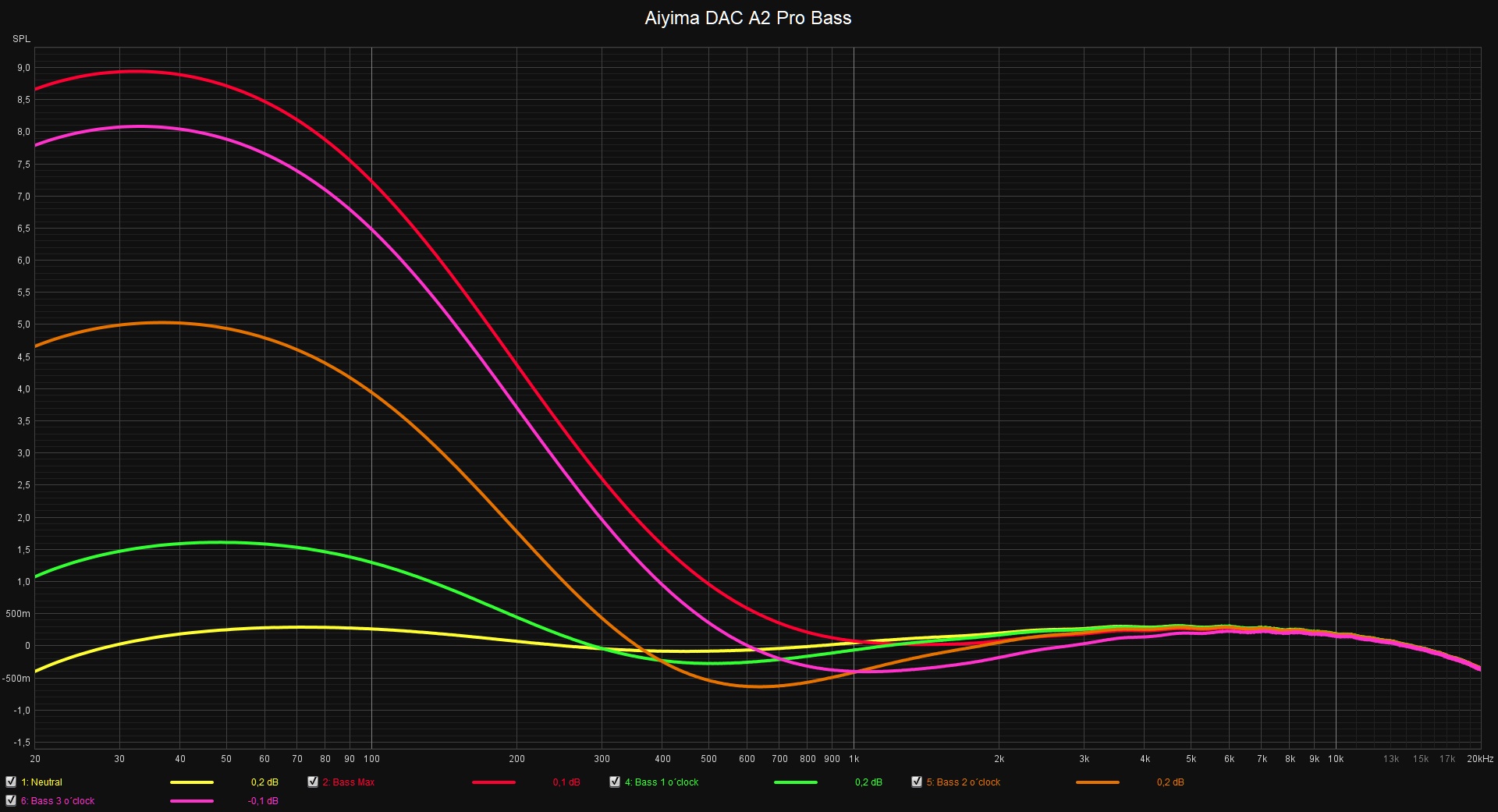

Hier der Bassregler des Aiyima:
Blutet leider auch sehr stark in den 300Hz Bereich rein. Generell sollte man den Bassregeler hier wohl etwas niedriger halten (max bis 2 Uhr am Regler), sonst wirds zu boomig.

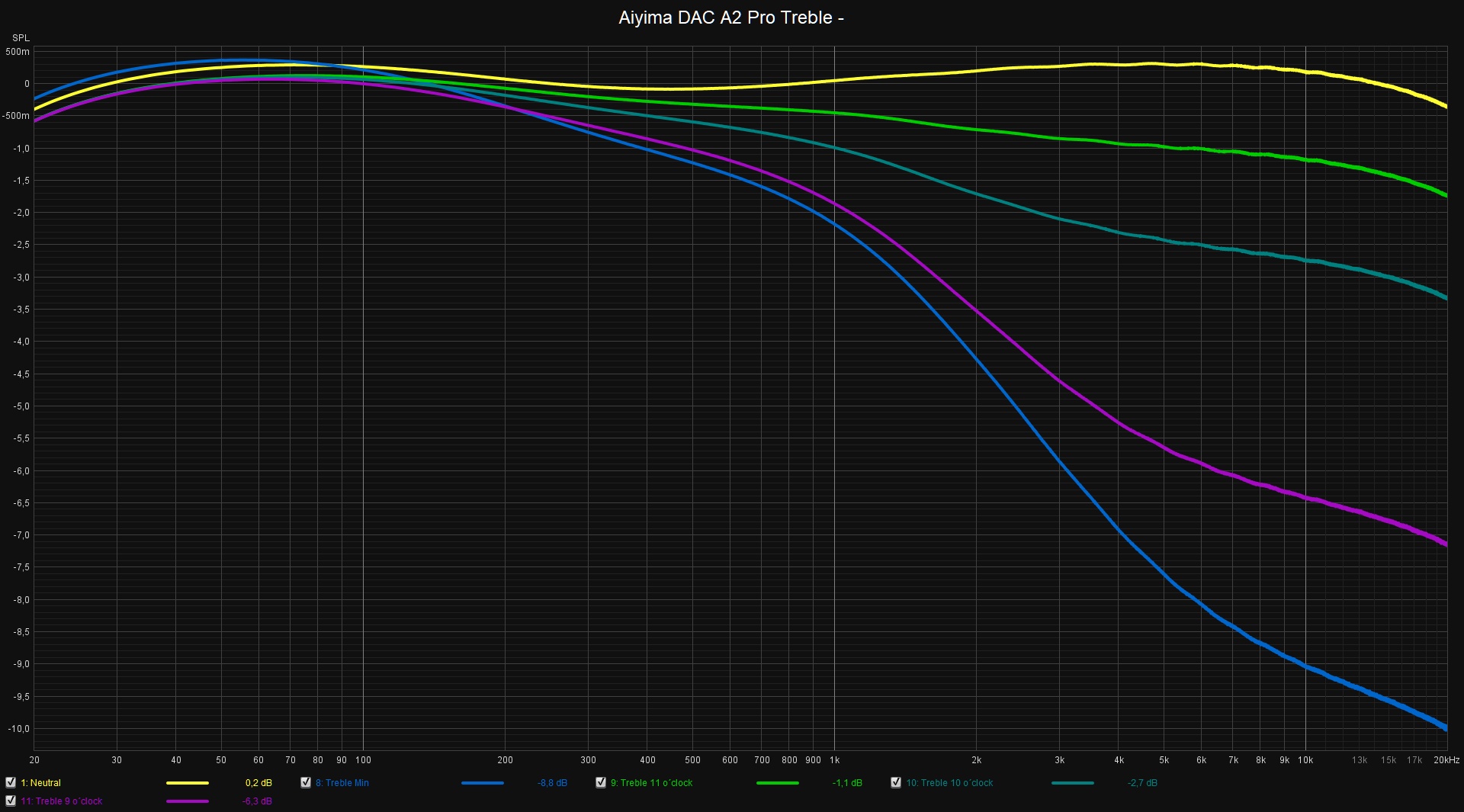

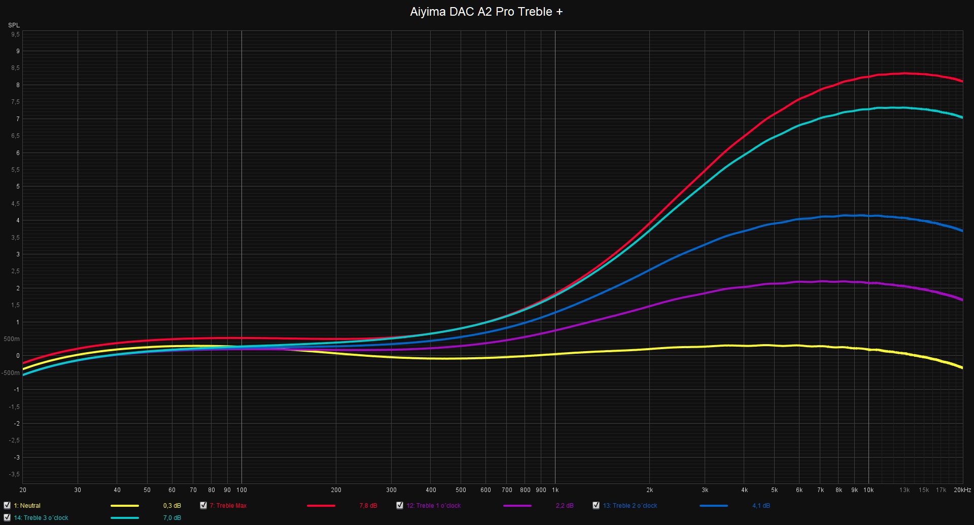

Der Treble-Regler:
Ändert leider auch die Mitten. Hier würde ich den nicht von der Neutralposition ändern.
