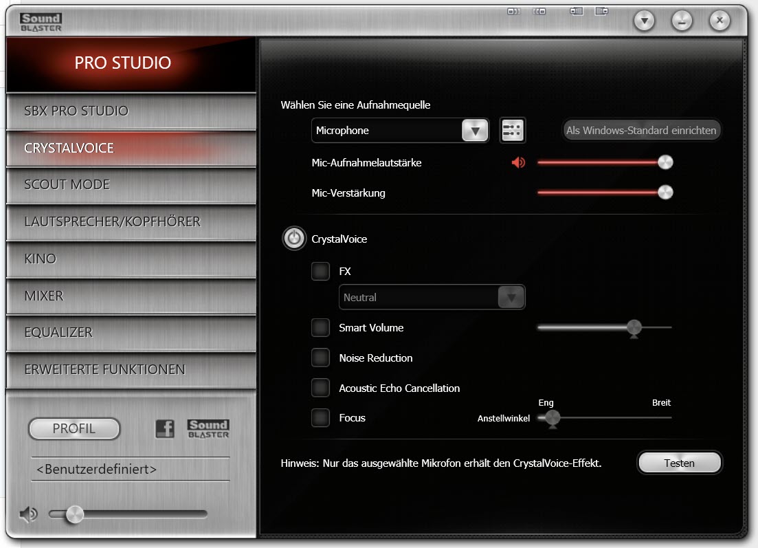

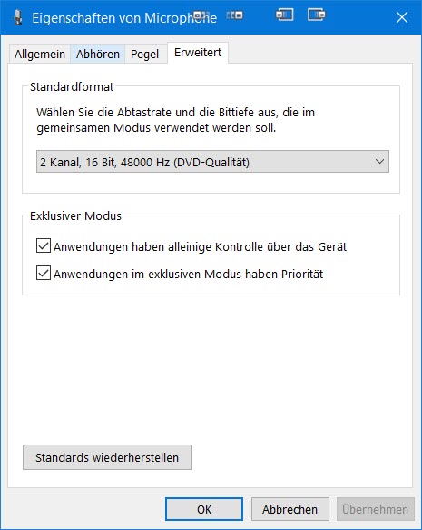

versuche mal mein Glück hier mit dem Post. Vielleicht hat von euch ja jemand noch eine Idee. Irgendwie kriege ich die Kombi mit dem Mikrofon nicht vernünftig ans laufen. Besonders in Discord höre ich mich laut den anderen an, wie als wenn ich durch eine Dose spreche.
Ich habe über die Soundblaster Software schon alles komplett durchgespielt, sowie alle Einstellungen in Discord probiert. Immer das Gleiche. Verwende ich den Windows Audio-Rekorder oder Audacity höre ich mich eigentlich gut an. Vor allem beim aktivierten SBX-Profilen im Soundblaster höre ich mich noch schlechter an, also das ganze Gerammel da aus und es wird schon besser. Dafür erhalte ich nun ein Grundrauschen, selbst wenn ich nicht spreche. (Interessanterweise läuft es besser mit dem alten Treiber und Software von Creative!?)
Der Realtek ALC887 von meinem Asus Prime B350 Plus taugt leider noch weniger und damit bin ich einfach nur leise und kaum verständlich. Fällt somit komplett raus.
Mein Beyerdynamic MMX 300 Headset ist mit den getrennten Klinkenstecker in der SB Z. Daneben noch über eine Klinke eine Logitech 2.1 Lautsprecher System angeschlossen. Der Ausgangssound der SB ist einwandfrei.
Zudem beklagen andere User im Discord sich über Echos und schlechtere Qualität sobald ich etwas von den SB Crystalvoice Sachen aktiviere. Also z.B. letztens in CS GO hörte man meinen Granatenwurf als Echo bei den anderen in Discord. :D

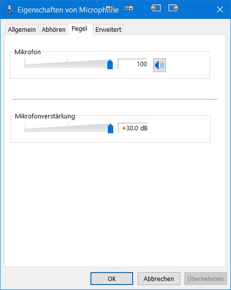

Die Mikrofonverstärkung auf Max geballert ist schon mal ungünstig. Da hört sich mein Mikro auch schlecht an. Schraub das mal runter, falls du dann noch laut genug bist. In Discord die Rauschunterdrückung funktioniert eigentlich ganz gut, vielleicht ist der Schwellwert ab dem du bei Discord überträgst zu tief gewählt und die sendest quasi dauerhaft?
Reaktionen: Soulfly999
Schwellenwert dürfte es eigentlich nicht sein, hatte ich auch mal ganz runtergestellt. Zudem sieht man ja eigentlich wenn man spricht. Bei dem Echo habe ich aber gar nicht aufgeleuchtet aber ka, vielleicht war es dann jemand anders.
Mit dem Pegel ist eine gute Idee, hatte ich bis jetzt nur in Discord selbst runtergeschraubt. Werde ich dann aber noch mal probieren.

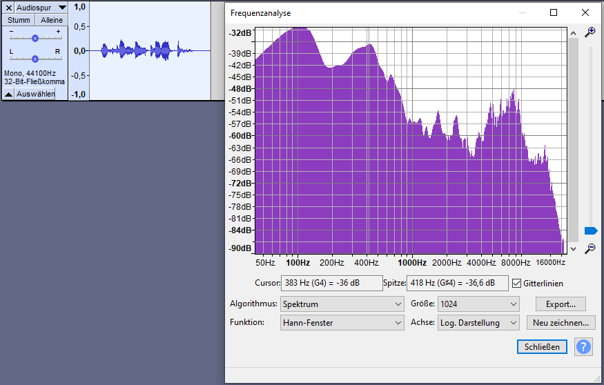

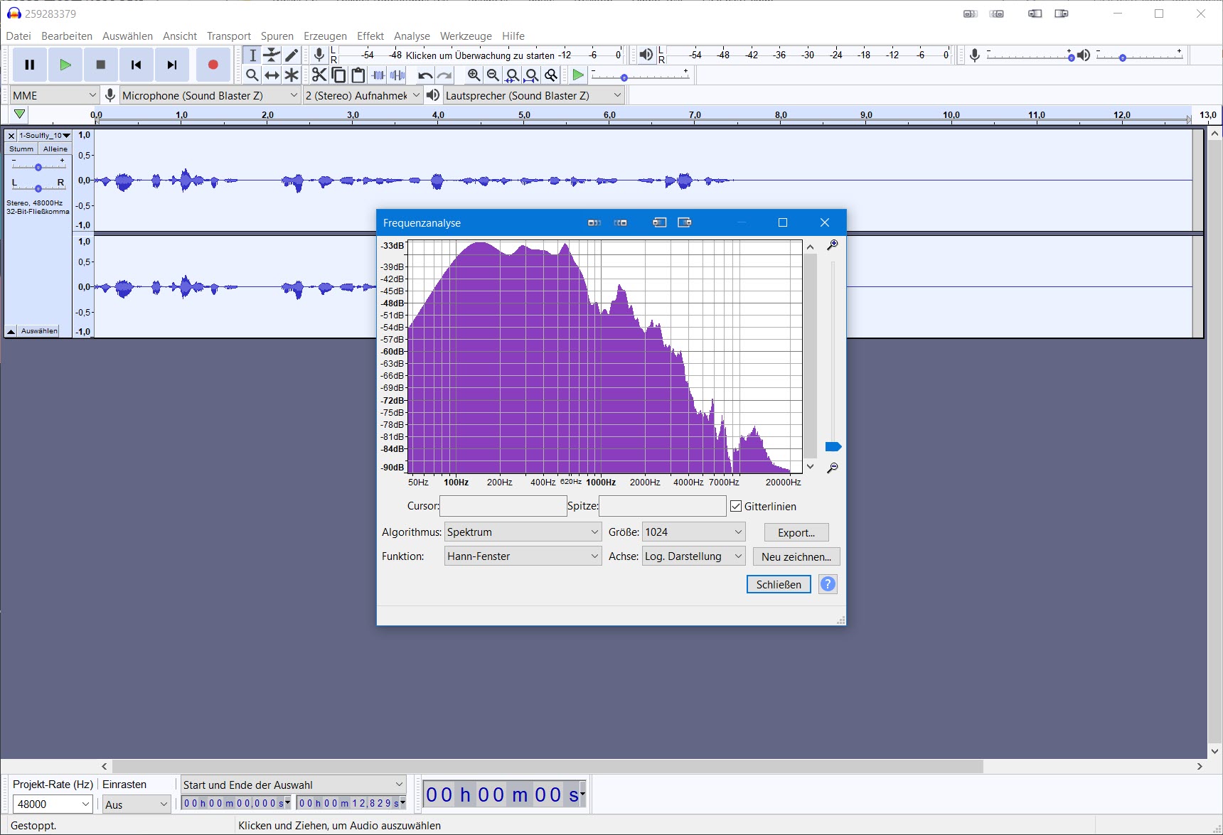

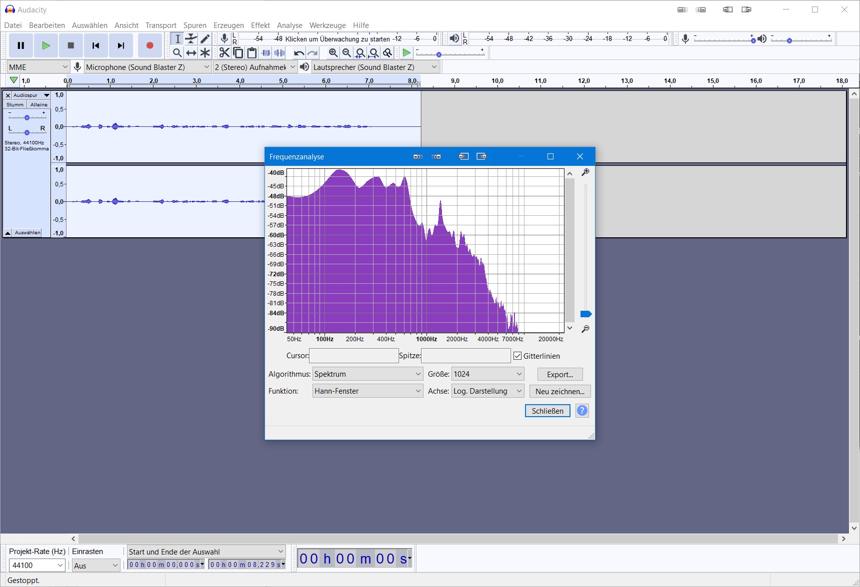

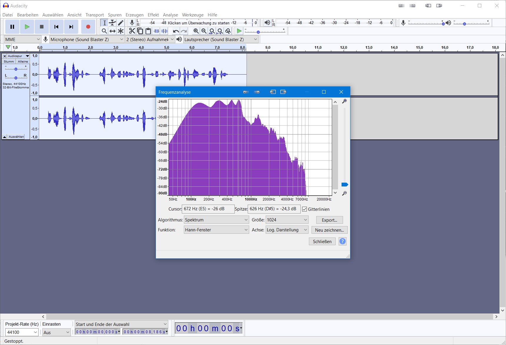

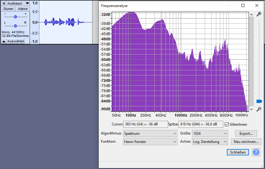

Würde mich mal interessieren, wie die Aufnahme in Audacity aussieht. Geht ja ganz schnell unter "Analyse/Spektrum zeichnen"
81% + 30DB
100% + 0DB
100% + 10DB
100% + 10DB + CrystalVoice aktiviert
Kann man daraus etwas erkennen?
Aufnahme mit Discord (+200%) mit allen Unterstützer aus 100% + 10DB:
Mit Unterstützer in Discord:
Soulfly999 schrieb:
Kann man daraus etwas erkennen? Also abgeschnitten wird es bei mir wohl nicht
Der Frequenzverlauf geht nur bis ca. 8kHz, hier zum Vergleich mein Modmic Wireless (Was ja auch noch lange nicht perfekt ist), das geht bis ca. 16kHz
https://www.computerbase.de/forum/attachments/modmic-wireless-png.1135569/
So ganz kann ich das alles immer noch nicht glauben, aber es scheint, als ob einige SB Karten bzw. deren Treiber diese Limitierung bei der Aufnahme haben und dass die eingestellten 48kHz in den Systemeinstellungen des Mikrofons keinen Effekt haben.

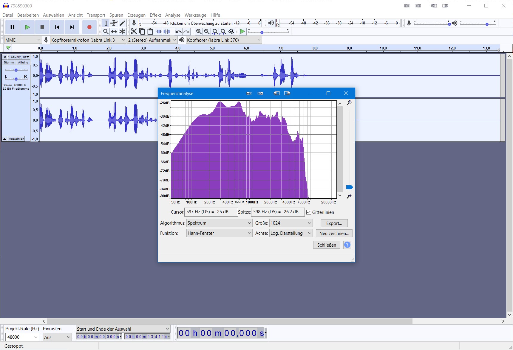

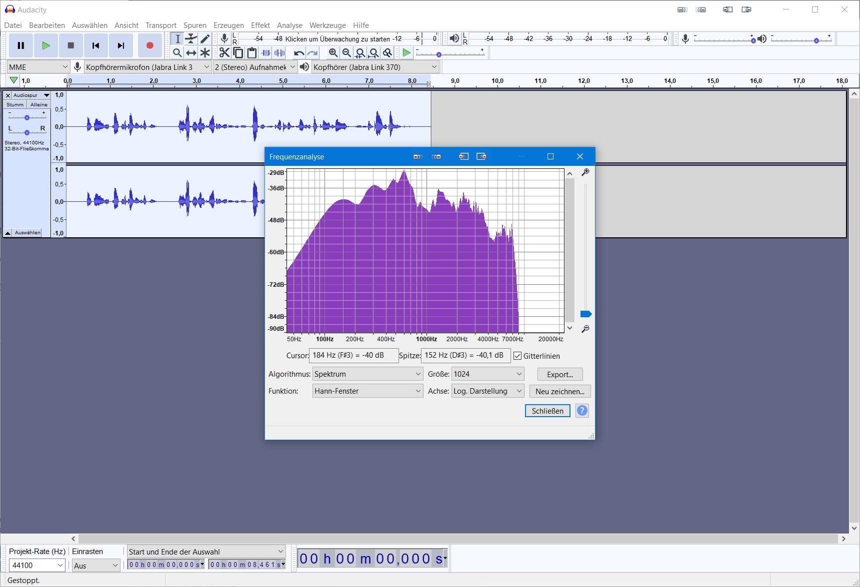

Habe jetzt noch mal einen Test mit meinem Office Headset Jabra 370 gemacht, der geht komischerweise in der Freq auch nicht höher?
Aufnahme ohne Discord:
In Discord mit Untertstützer:
Ist das ein Bluetooth Headset?
Dann wundert es mich nicht komplett, denn es gibt ja durchaus Gründe, die Frequenzen zu kappen, um Störgeräusche zu vermeiden und bei Funk/BT besteht ja noch die Limitierung der Bandbreite.
Alle Funkheadsets haben diesen 8kHz Cut, darum hören sich auch alle so schlecht an. (nur das Modmic Wireless nicht, das ja fürs Mikrofon einen einen Dongle bzw. BT Kanal alleine mitbringt)
Achso ja, dass ist ein BT Headset. Könnte nochmal einen Test auf dem Rechner von meinem Sohn machen

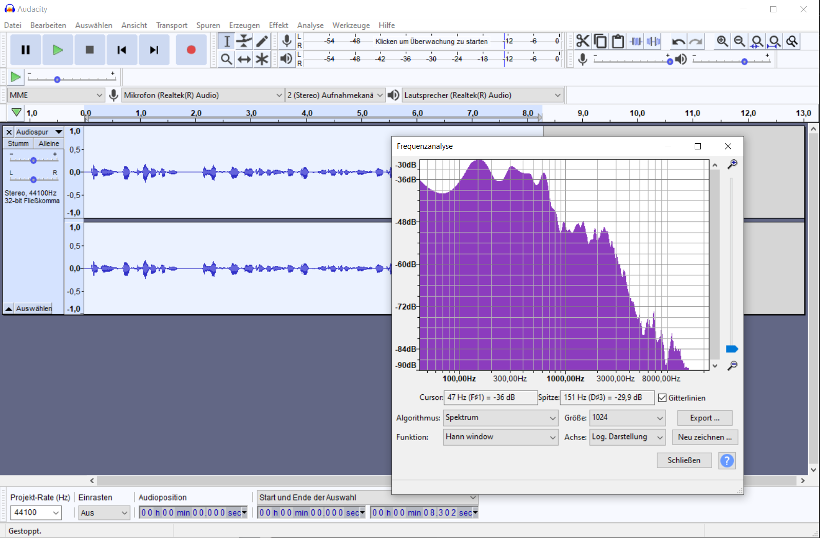

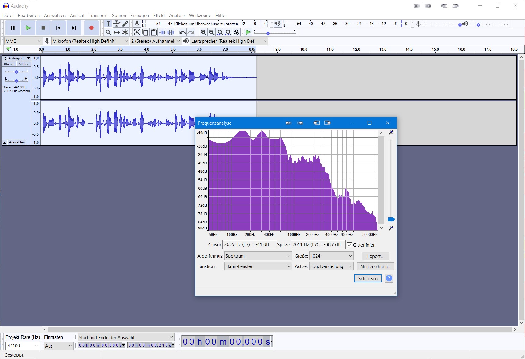

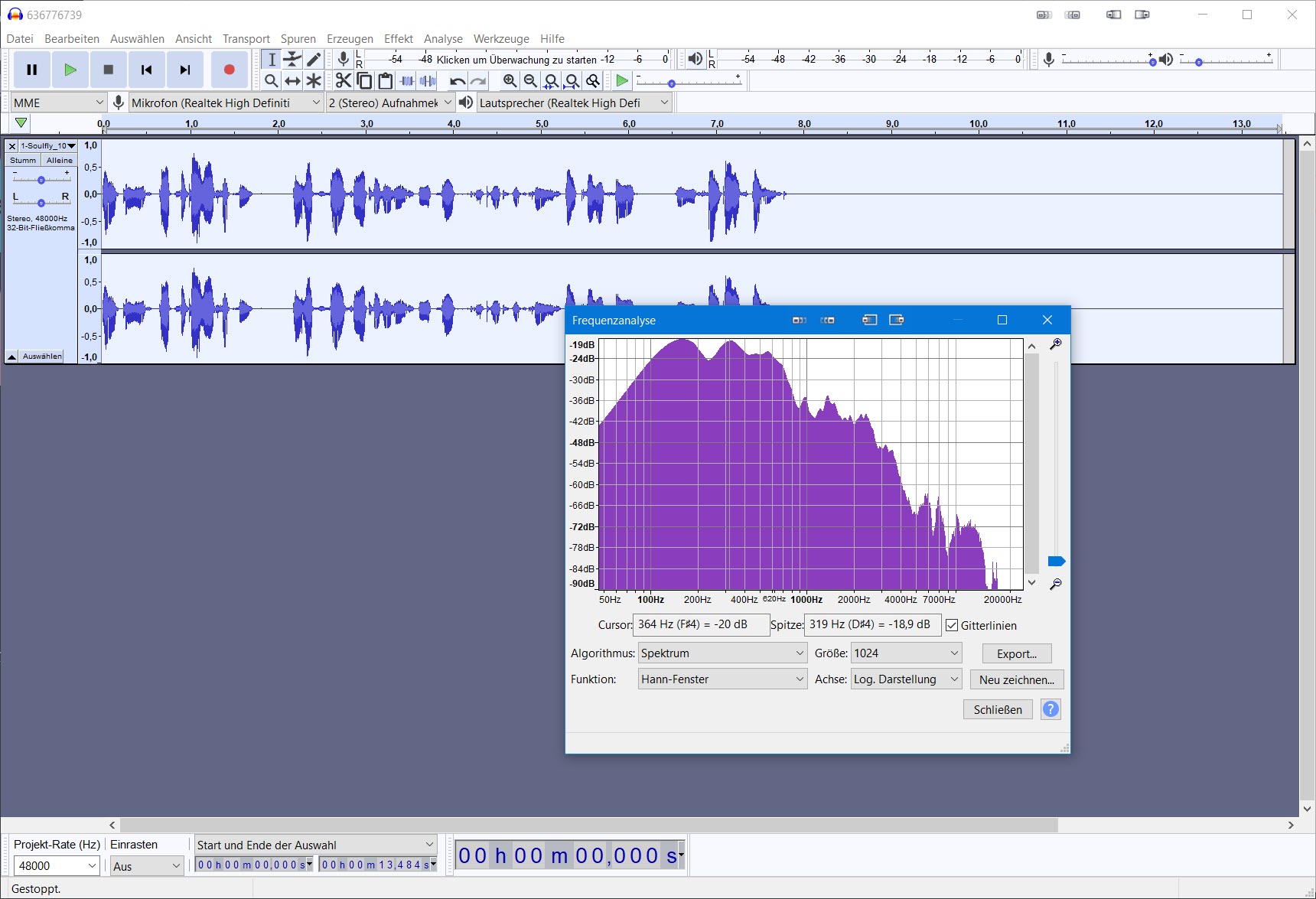

Aufnahme Zweirechner MMX300 + Realtek:
Mein Rechner mit Realtek:
Mein Rechner mit Realtek + Discord + Unterstützer:
Leider ist es über den Realtek Chip sehr leise und erhöhe ich den Mikroboost habe ich auch direkt ein übersteuern. Habe gerade in meiner Hardware-Kiste noch eine ASUS Xonar DX gefunden, könnte man auch noch mal versuchen. Ansonsten sollte der Sharkoon heute auch kommen
Ok, das zeigt doch einen Verlauf bis 20kHz, damit sollte klar sein, dass das MMX300 funktioniert und das Problem beim SB Z zu suchen ist. Man sieht allerdings auch, dass Discord da einiges zusätzlich "verbiegt".

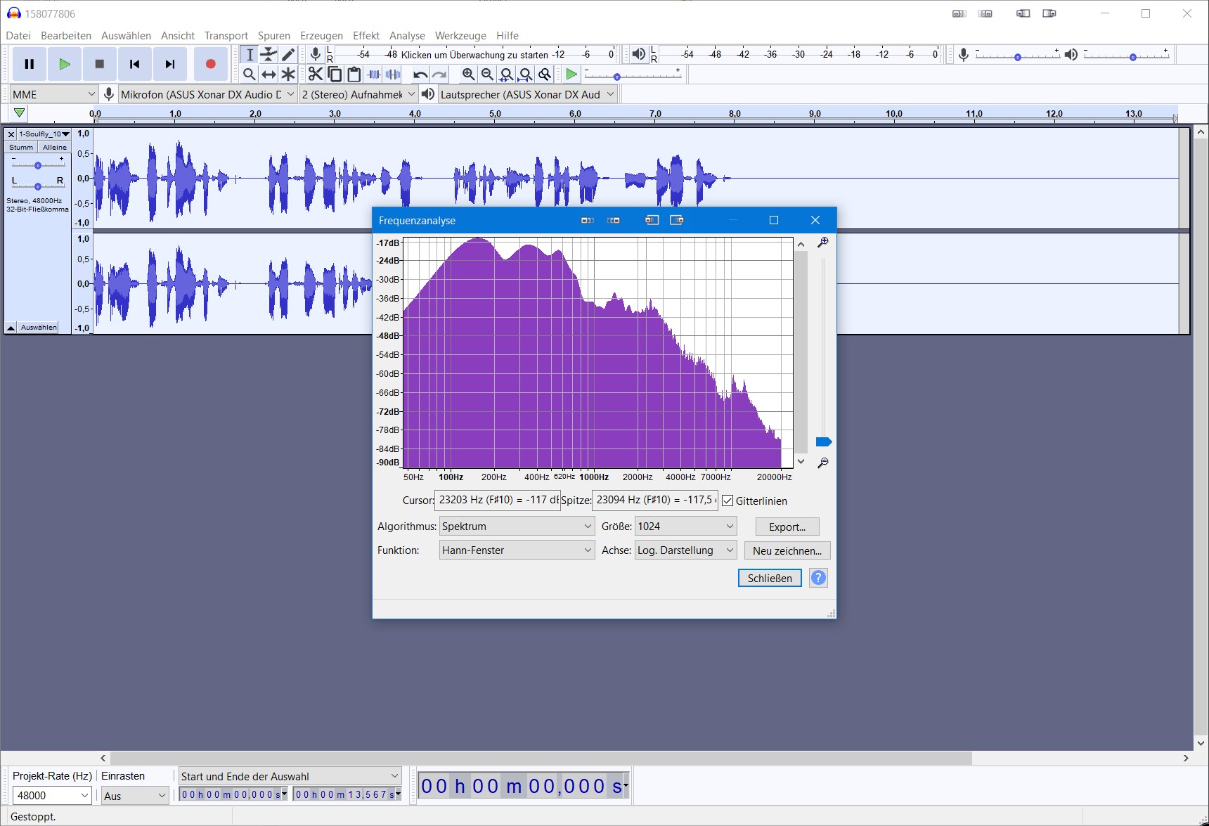

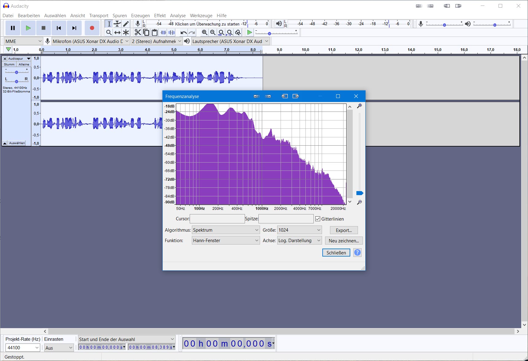

So mein letzer Test mit der Asus Xonar DX. War jetzt etwas aufwändiger einzubauen, weil die auch noch ausgerechnet einen 4-Pin Stromanschluss braucht. :rolleyes: Was ein Scheiss... :D
Naja aber auch hier ist es eindeutig, man sieht es ist definitiv ein Soundblaster Problem. Echt krass mir nie aufgefallen. Leider übersteuert die Xonar total heftig in den oberen Frequenzen, deswegen lag die wohl auch in der Hardware Kiste. :freak:
Asux Xonar DX:
Asus Xonar DX in Discord:

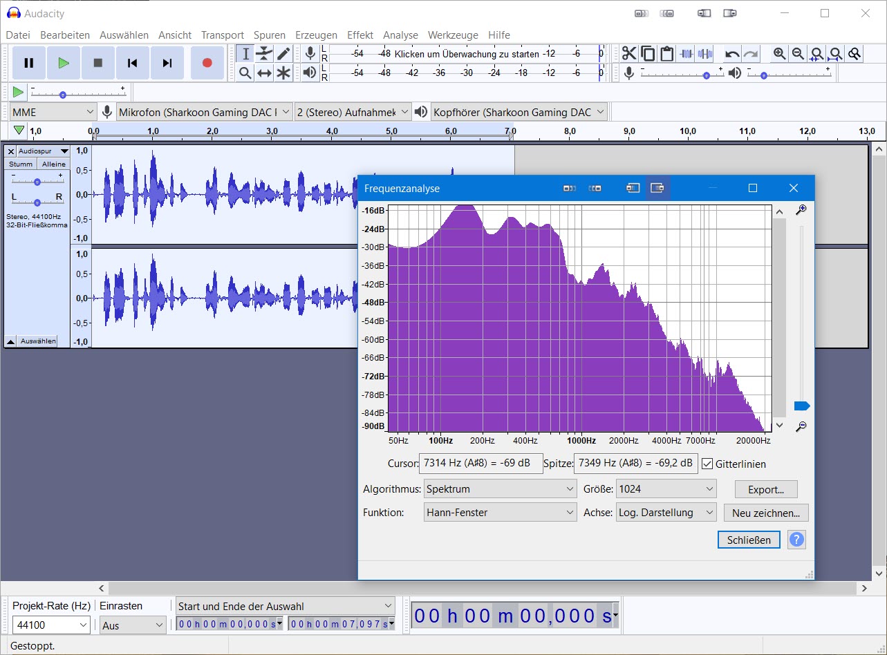

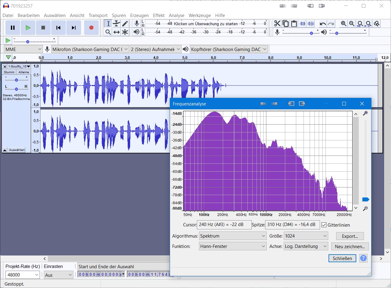

Und noch mal zwei Tests mit dem Sharkoon. Damit ist die Stimme einwandfrei hätte ich nicht erwartet. Somit sind doch die meisten Soundkarten echt für die Tonne leider. Muss mir nur etwas für die Verkabelung noch überlegen. Aktuell hatte ich 2x Klinkenkabelverlängerung weil PC steht links und Kopfhörer sind ganz rechts auf dem Schreibtisch. Aber eine einfach USB-Verlängerung sollte da ja gehen oder macht es Probleme bei 1,5-2m Verlängerung?
Sharkoon Gaming DAC Windows:
Sharkoon Gaming DAC USB Discord:

Der Sharkoon DAC hat echt nen geilen MIC-IN, musste ich letztens auch erst wieder feststellen.
Und bei Creative sieht man, wie sie anscheinend die hochfrequenten Systemstörgeräusche beseitigen, indem sie sie einfach cutten, anstatt abzuschirmen. Ein Unding.
