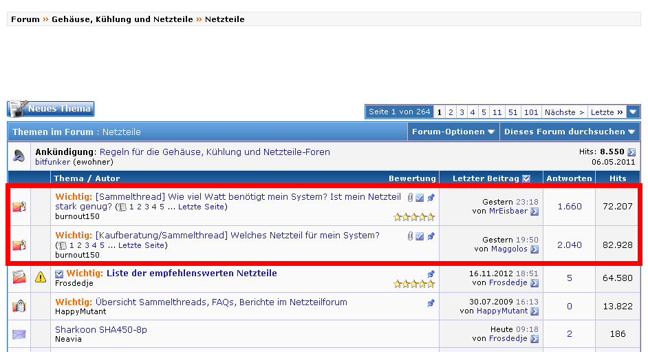

Ich hoffe, dieses Bild sagt mehr als Worte...
nt-sammler-png.306367
