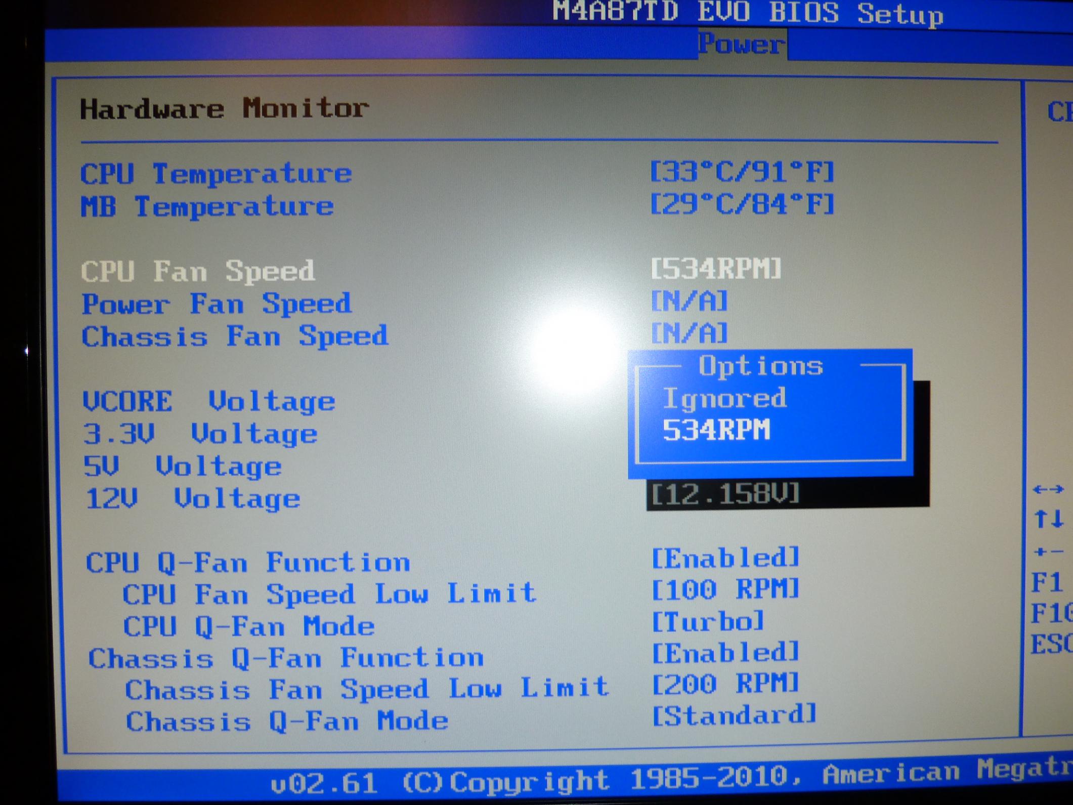

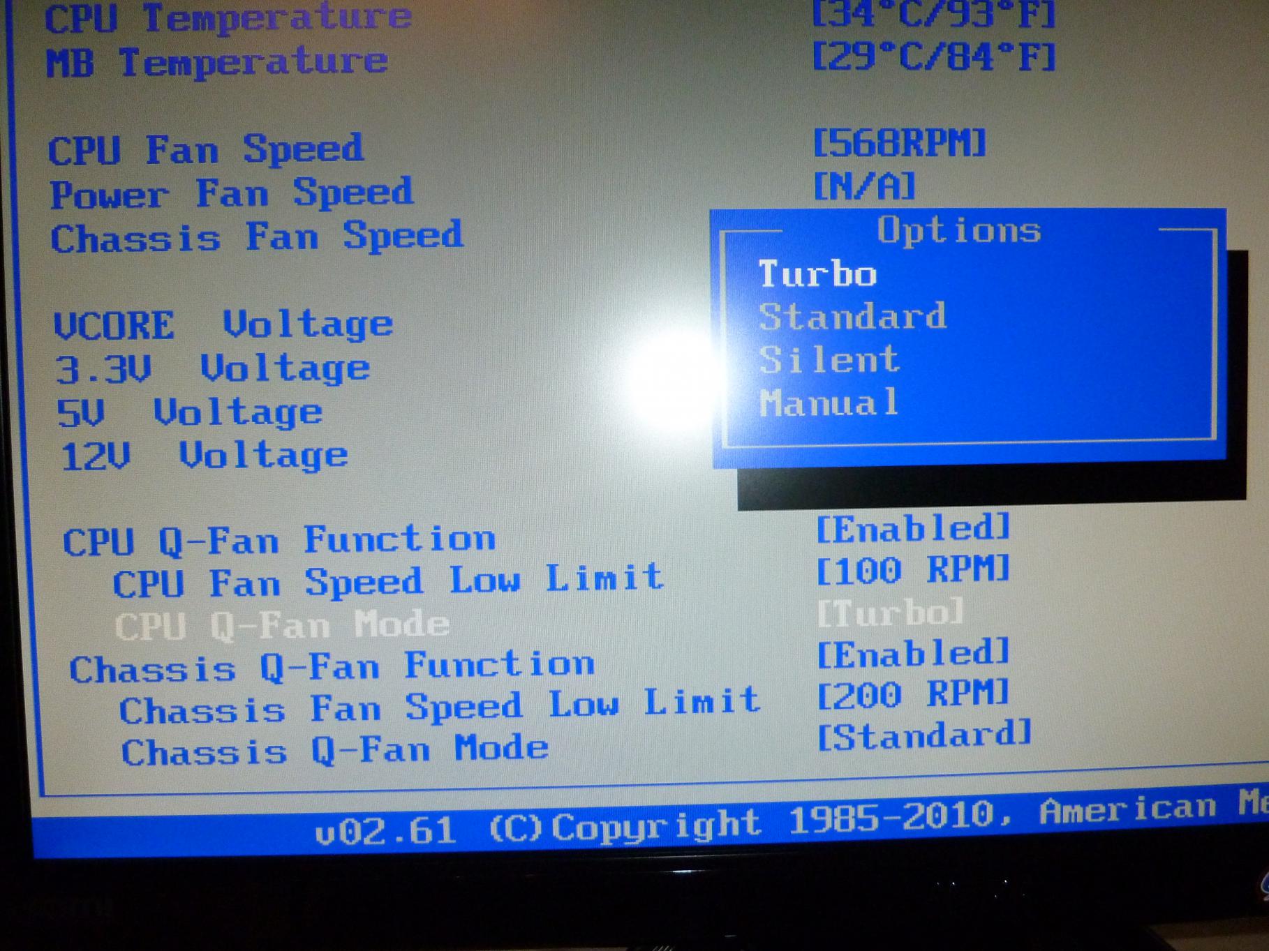

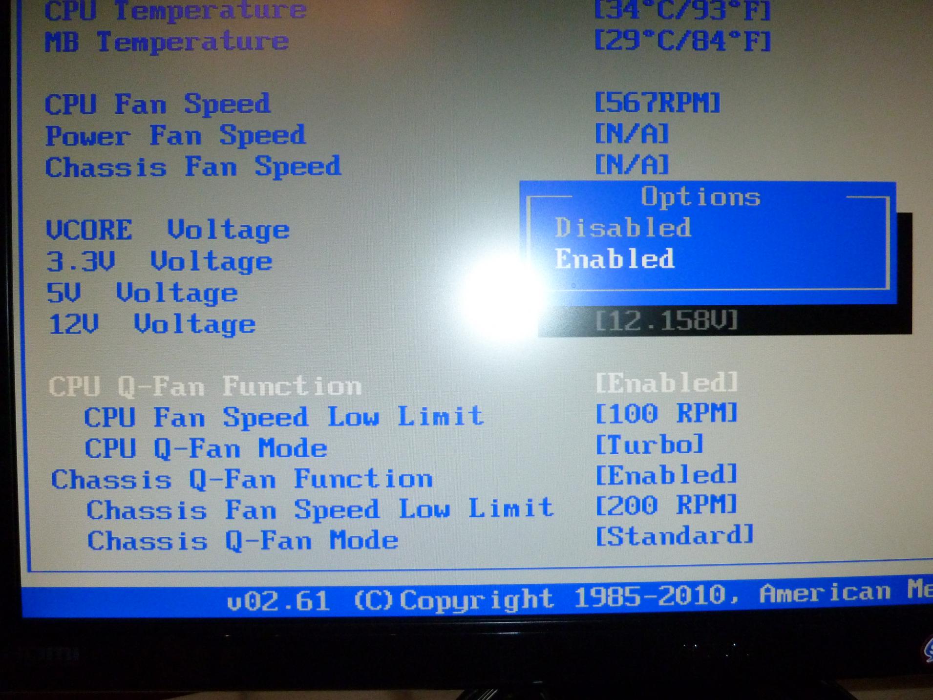

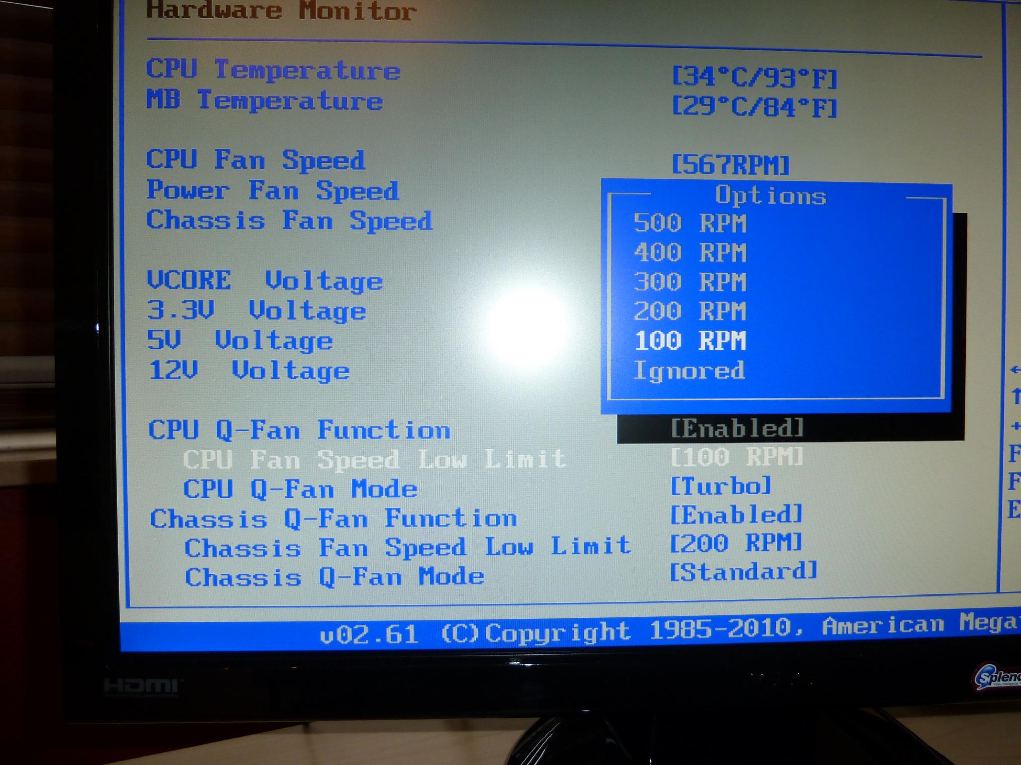

hab hier ma fotos von den einstellungen...was genau muss ich tun?
kann den lüfter am chassis und cpu anschluss manuell regeln sprich nach temperatur...das problem is nur das er sich max bis 1500 rpm runterregeln läßt...bissel viel oder der jetztige vom mugen macht so 700rpm

Ist der Lüfter schon getauscht? Anscheint ist doch alles richtig eingestellt, den dein Lüfter läuft bei ~500 Umdrehungen.
nee sobald der sharkoon am cpu anschluss is dreht der mit 2250 rpm und läßt sich nicht regeln aber am chassis kann ich in bis 1500 runter regeln
Eben, weil PWM-Anschlüsse keine 3-Pin-Lüfter steuern können, 3-Pin-Anschlüsse jedoch schon ;).
das is dann aber komisch denn den über den chassis(4 pin) kann ich ihn steuern
Der CHA_Fan-Anschluss ist ein gemischter Anschluss (oder anders ausgedrückt: ein stinknormaler spannungsgesteuerter Anschluss mit einer 4-Pin-Buchse). Es kann schon verwirrend sein, was die Mainboardhersteller alles verzapfen ;).
da ich ihn aber dort drüber regeln kann is es möglich den lüfter da anzuschliessen?
Ja, klar, zu diesem Schritt rate ich dir ja schon den gesamten Thread über ... :D
