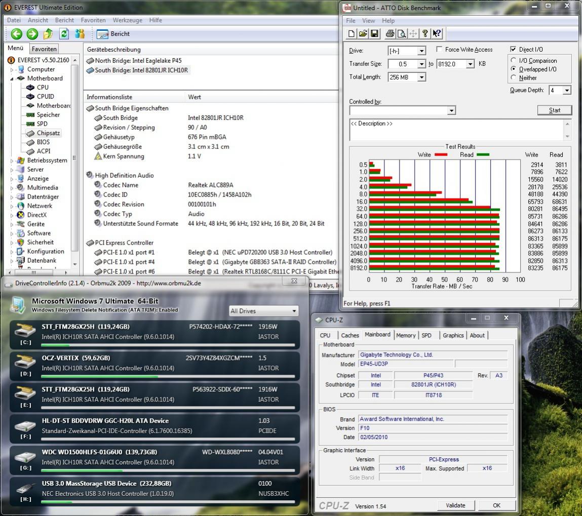

Hi xerxos,
versuch diesen "Usb 3.0 Host Controller" mal im PCIe x4 Slot,
habe meine in einem PCIe x1 Slot auf nem EP45 und bekomme ca. 86MB für Read/Write raus.
Gruss Falke :)
