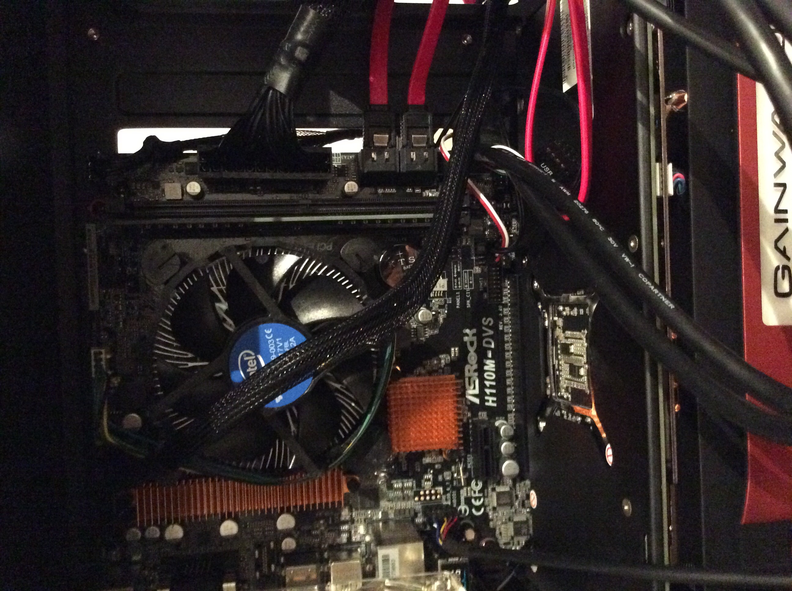

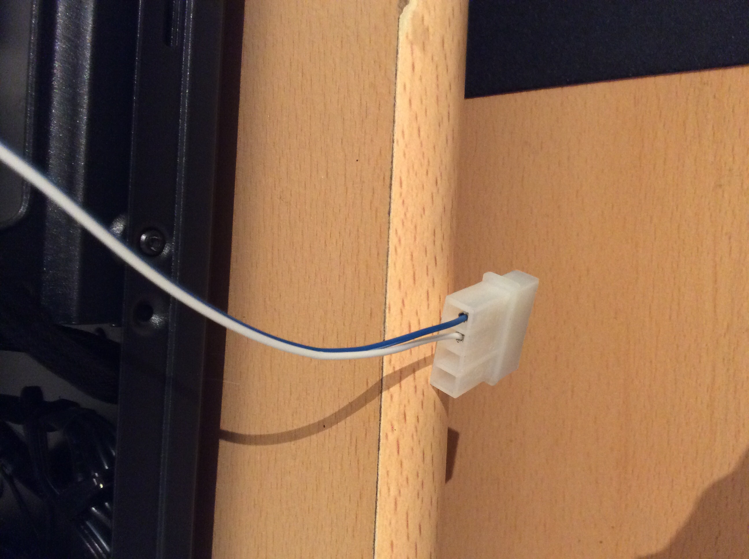

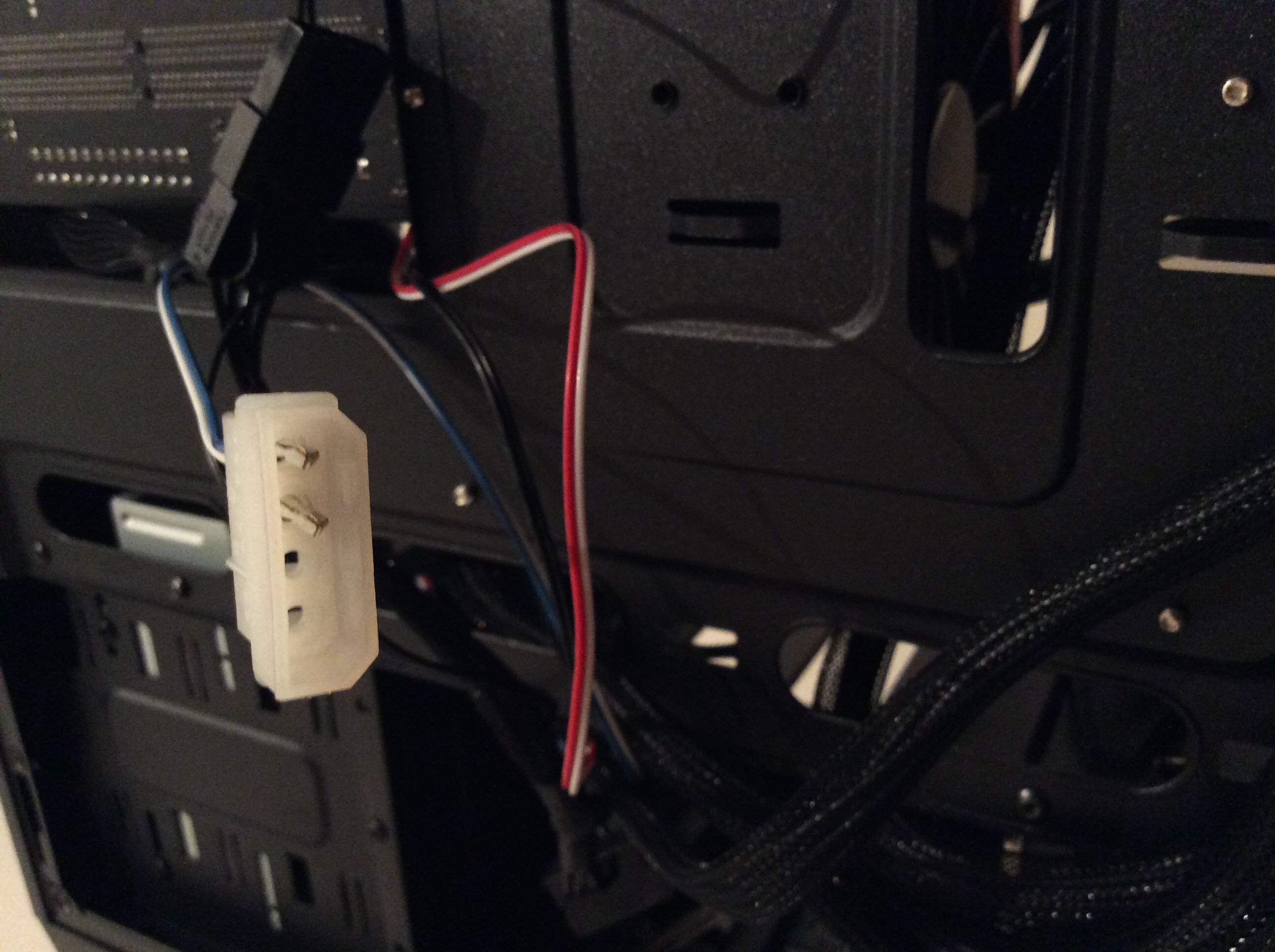

Hallo, baue grad meinem PC zum ersten Mal zusammen und darf nun merken das er nicht angeht. Stromkabel sollten alle richtig eingesteckt sein, POWER und so sind am Mainboard auch richtig(denek ich mal, hab im Handbuch nochmal nachgeschaut aber das nur am Rande). Ich habe nur noch ein Kabel abgesehen von einem Kühler Kabel das nicht verbunden ist, weiß jemand wozu ich das brauche?

das Kabel gehört entweder zur Beleuchtung oder ein Lüfter. ich tippe aber mal eher auf die Gehäusebeleuchtung. das wird halt mit dem Netzteil verbunden

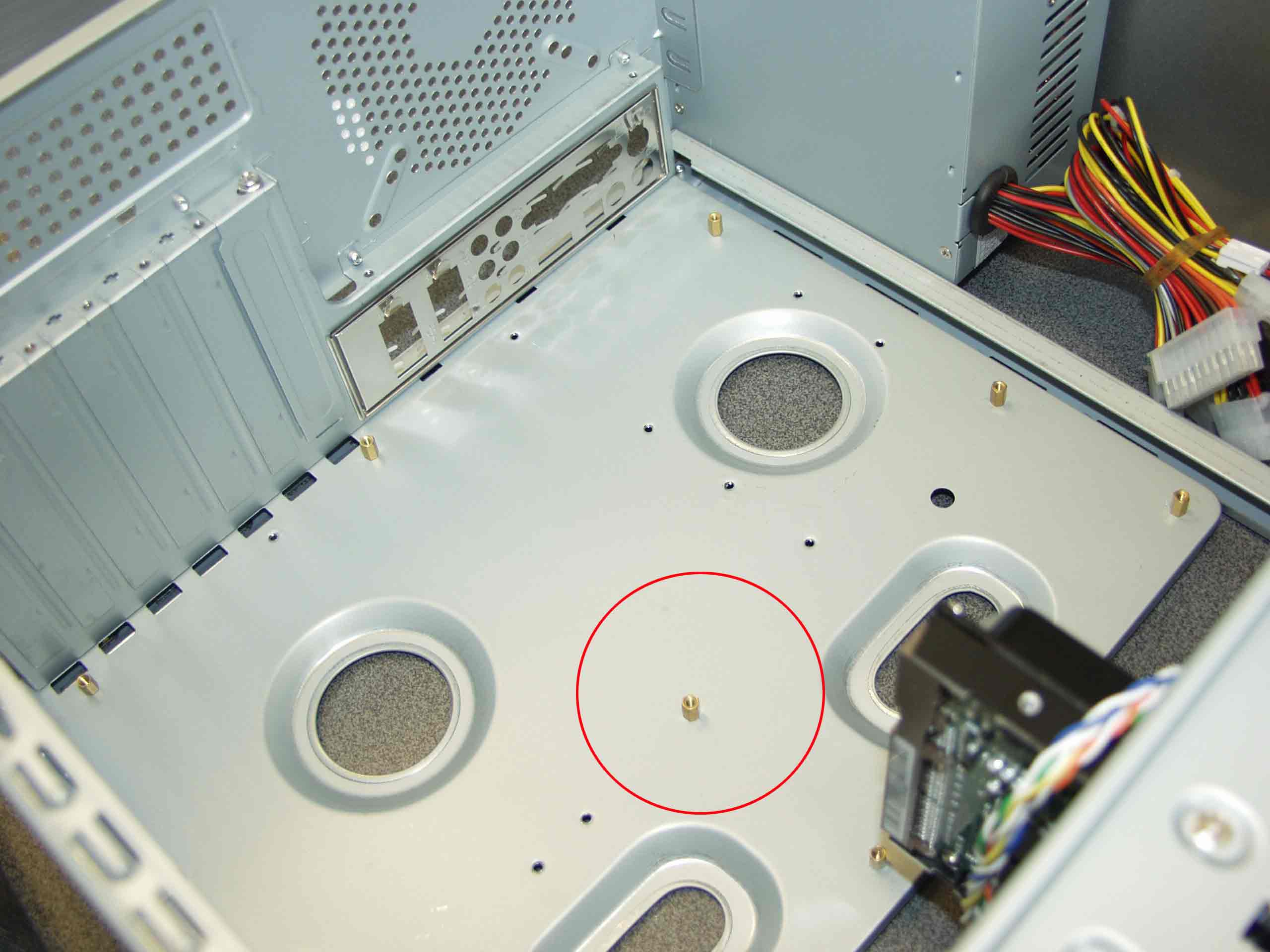

Was genau meinst du mit Abstandshalter?
diese

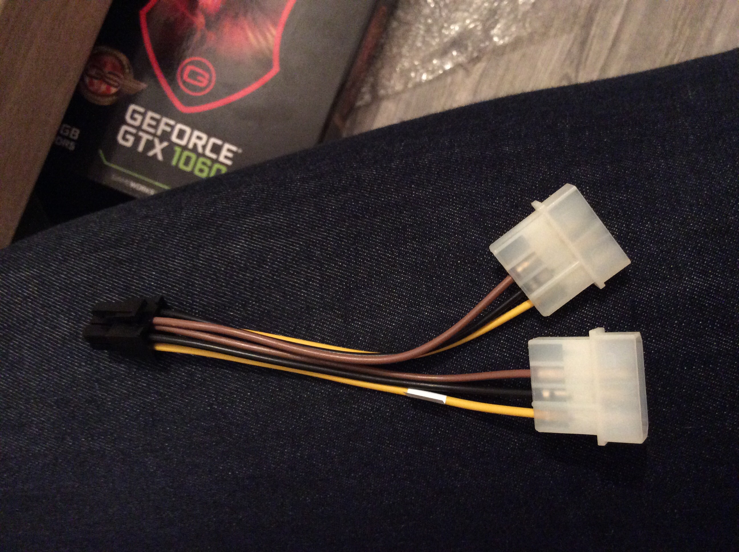

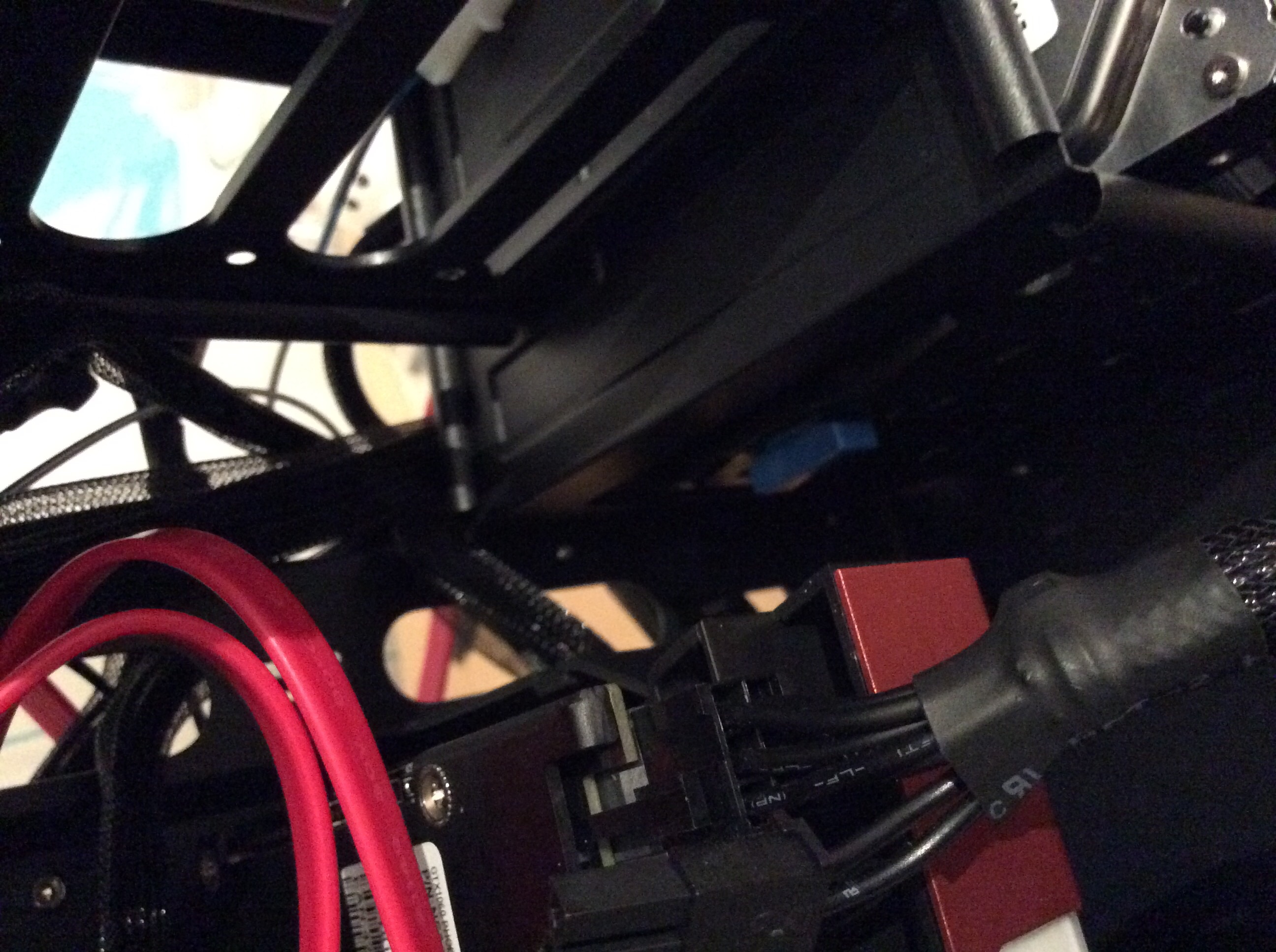

Das lag bei der Grafa dabei, aber da konnte ich den Stecker ja Anschließen(nächstes Bild)

auch Kontrolliert, das die Abstandshalter an der richtigen stelle sind? denn wenn die Vorformatiert sind, könnte doch einer Falsch sein und dann entsteht ein Kurzschluss, wenn der die Kontakte auf der Unterseite des Mainboards berührt und der PC startet nicht.
den Adapter zur Grafikkarte brauchst du nicht.
